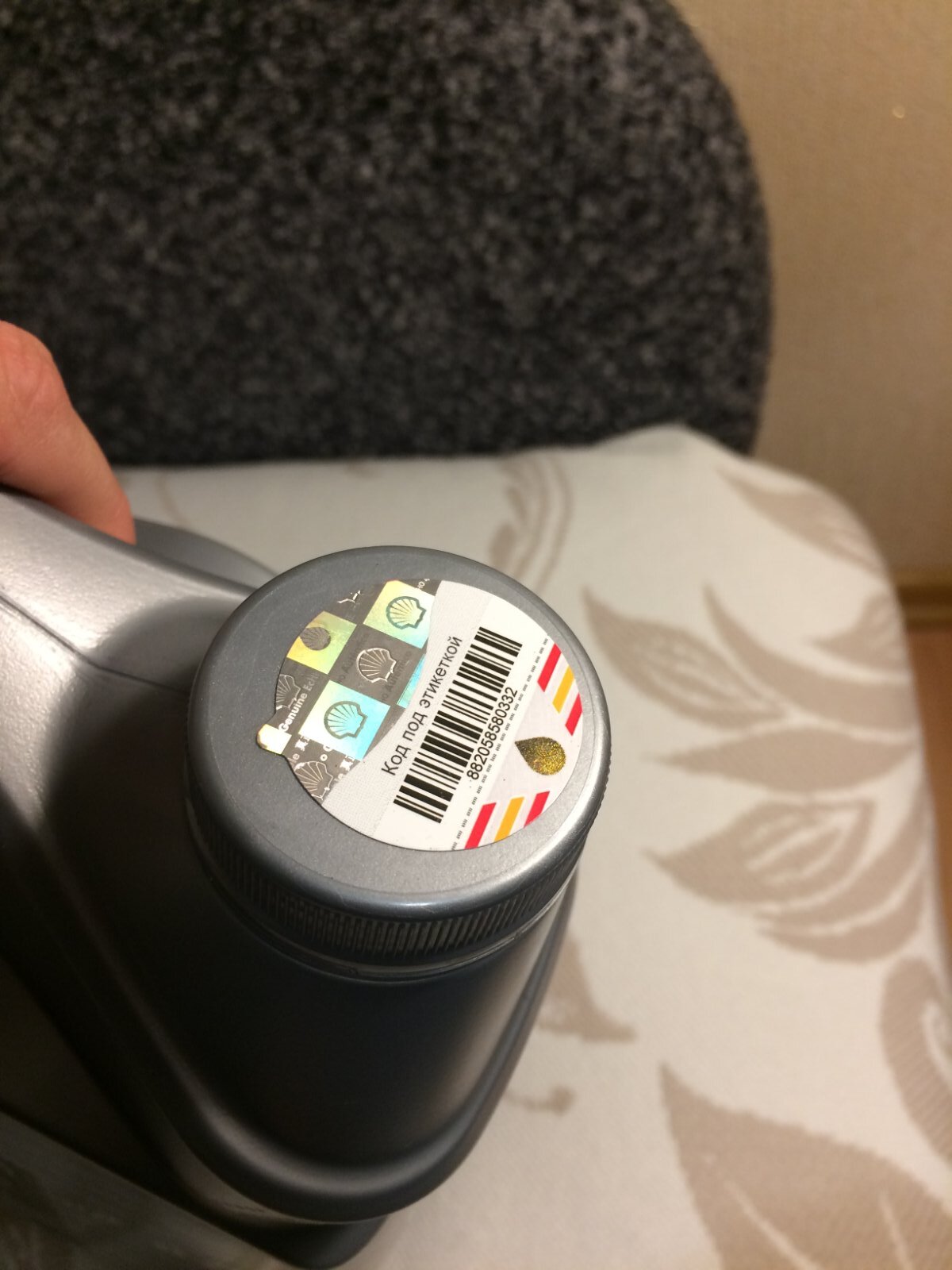

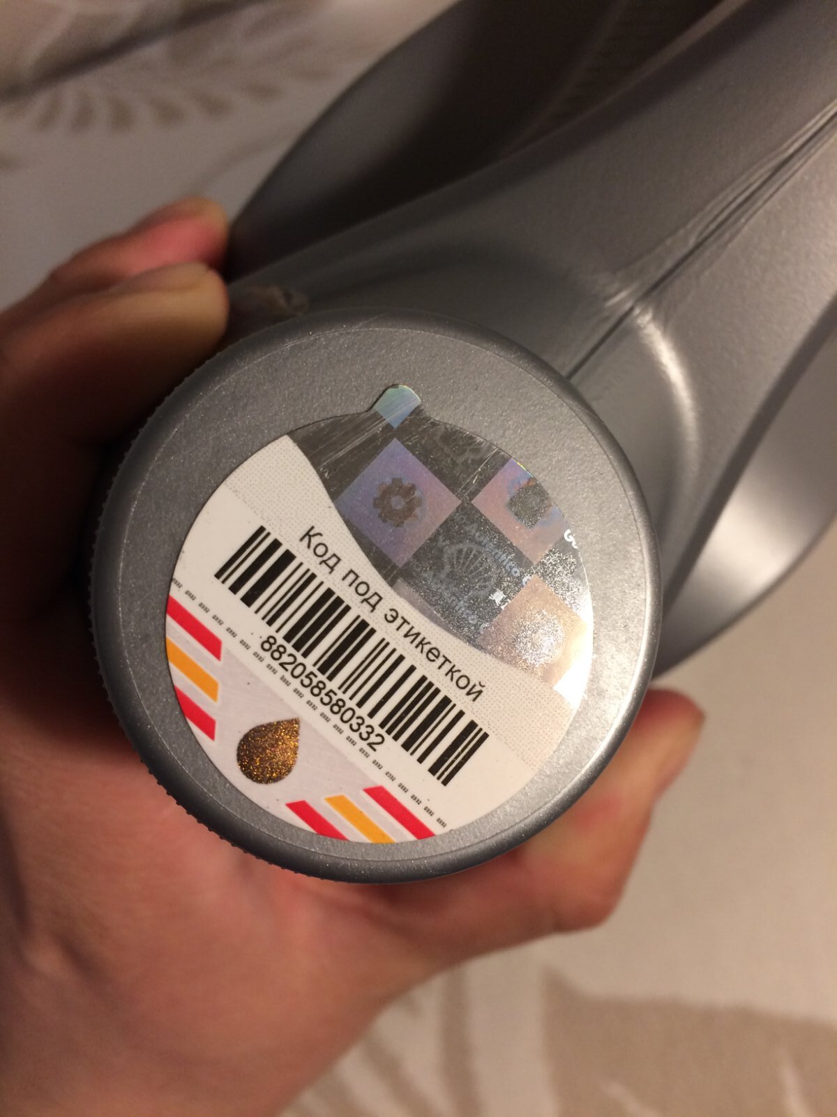

Первое отличие: Наклейки на крышке. Капли голограммы на наклейке переливаются по разному, у подделки с красного на фиолетовый. У оригинала с зеленого на красный (цвет охры). У подделки краска капли простая, у оригинала металлик (металлическая пудра как в ЛКП автомобиля). У обоих крышек поверхность без наплывов пластика - раньше в старых канистрах было такое отличие, теперь его нет.

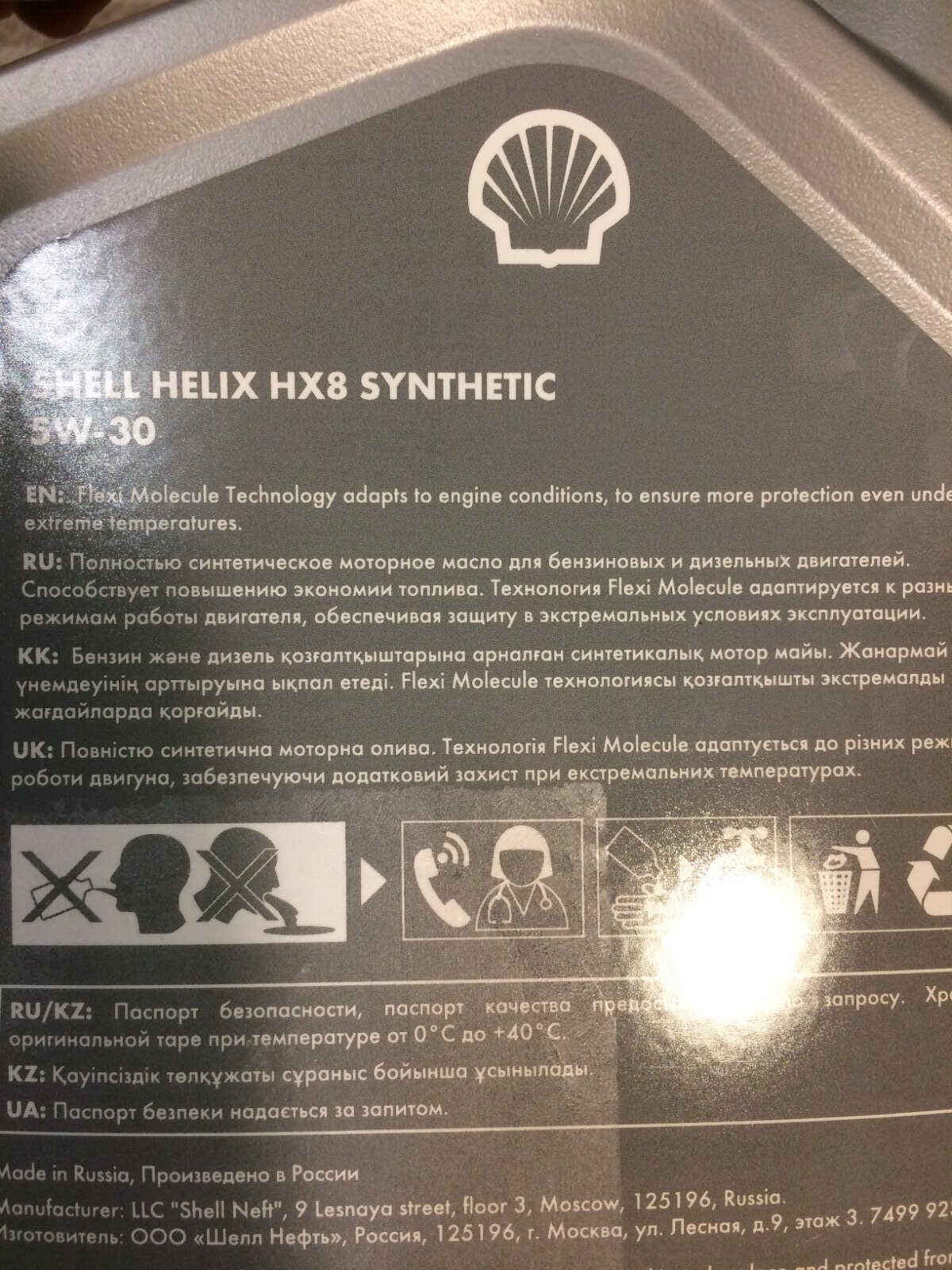

Второе отличие: казахский текст на обратной стороне канистры. У подделки, латинская буква "f" перечеркнута черточкой - слева есть хвостик.
У оригинала латинская буква "f" не имеет хвостика слева. Поддельщики используют другой шрифт...

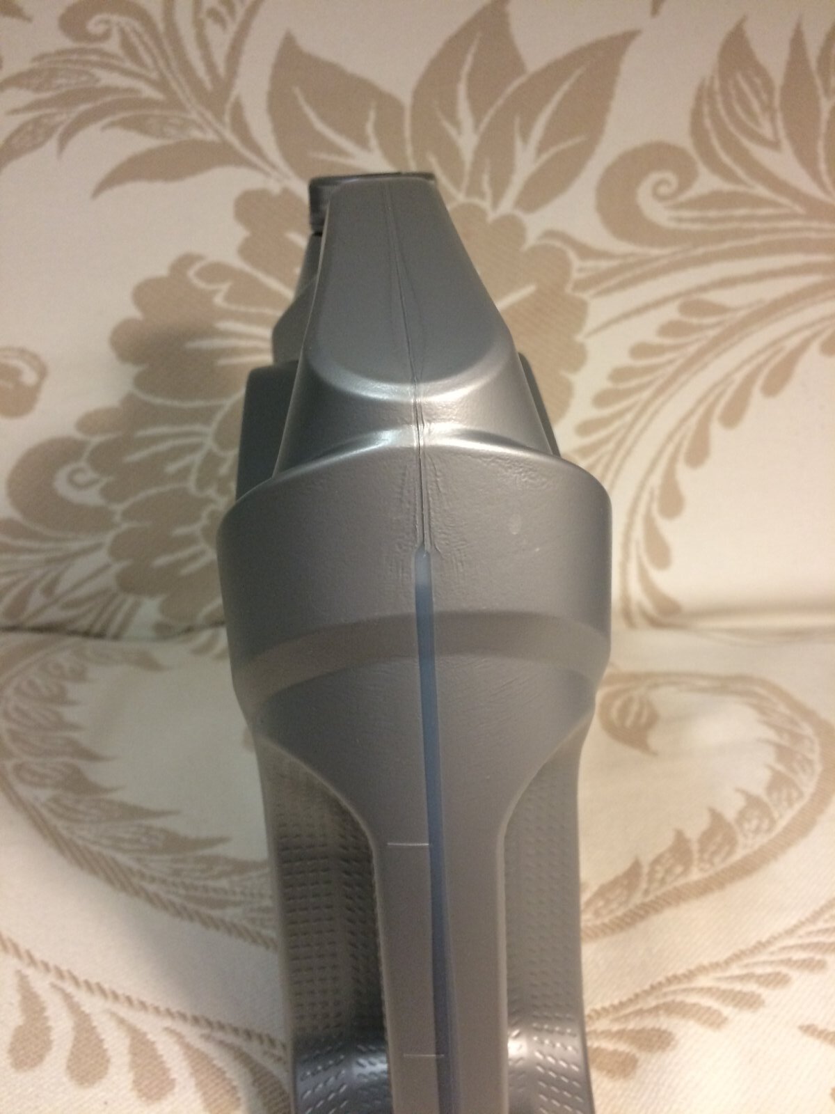

Третье отличие: мерная линейка. У подделки мерная линейка заканчивается на ручке. У оригинала мерная линейка заканчивается на боковой части канистры.

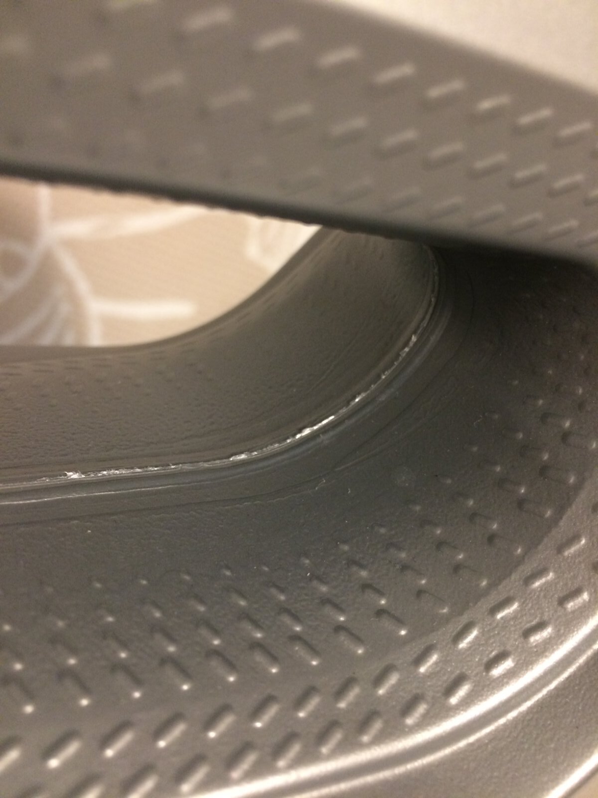

Четвертое отличие: качество швов. У подделки швы ровные, не имеют облоя. У оригинала швы имеют облой. Когда держишь в руках подделку, она настолько качественная - кажется что это оригинал. На самом деле это как раз подделка.

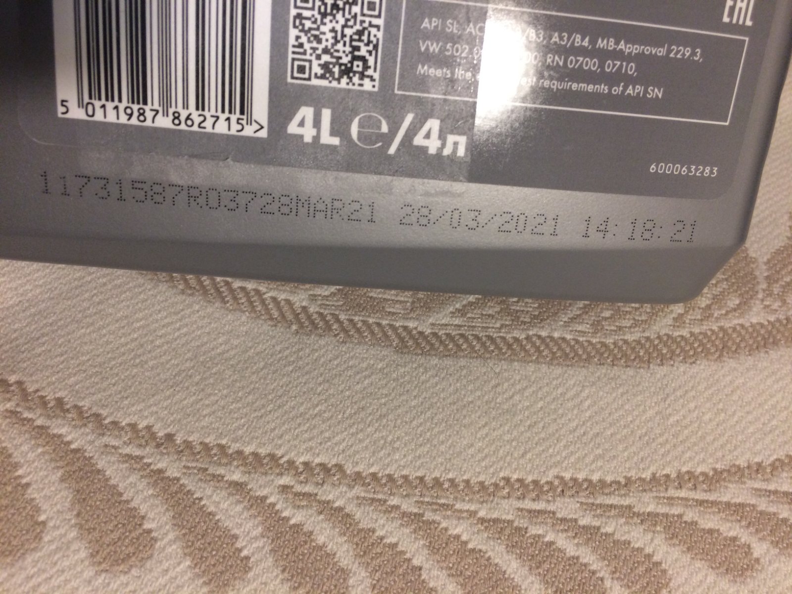

Пятое отличие: САМОЕ ВАЖНОЕ! Матричный код партии. У подделки точки матричного кода сливаются между собой, немного смазаны. У оригинала точки редкие и четкие, между собой не соприкасаются. (в редких случаях - на литрухах видел такое).

Отличие четвертое: Разный матричный код. У подделки точки матричного кода немного размазаны и сливаются между собой.  У оригинала точки четкие между собой не соприкасаются. (в редких случаях бывает, но все равно отличаются - смотрите фото)

1) Перевод по-казахски обозначен KK: это не ошибка.
2) Перевод по-украински UK: это не ошибка.
3) Ниже в рамке фигурируют KZ и UA. это не ошибка.

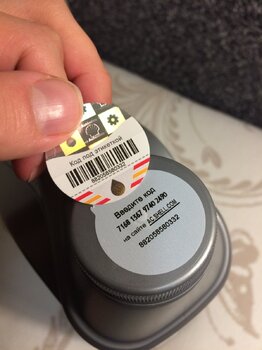

Когда вы первый раз пробиваете код, который никто не пробивал, покажет зеленую канистру:
Второй раз покажет красную канистру:

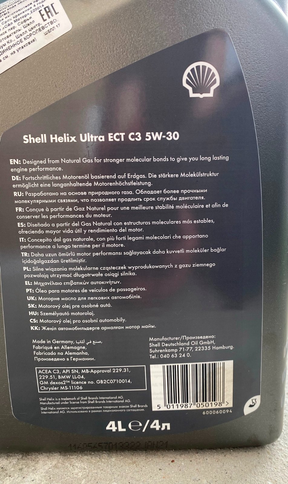

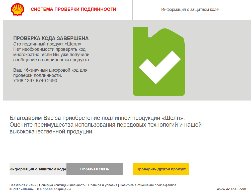

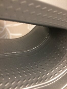

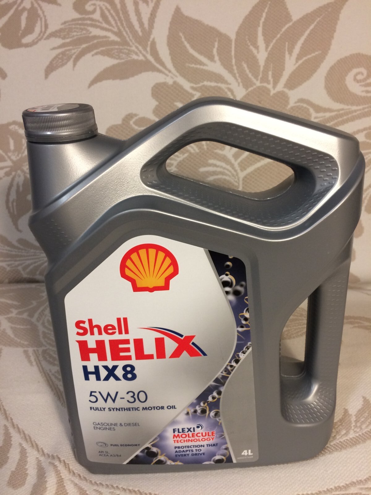

Optovik,Sash'ok сомневался стоит ли брать масло на Озоне, после ваших постов решил все-таки взять, Благодарю. По всем признакам, что я читал тут и на других сайтах - скорее всего оригинал (неровная отливка на стыках, казахстанская f (да простят меня казахи), циферки в точку, капелька не красно черная, но и зеленого цвета я не увидел, скорее желтый, ну и проверку прошла на сайте (конечно не показатель)). В общем на Озоне именно у продавца Озон можно брать.
9 часов назад, Sergey100Morey сказал:
Почему не показатель? Похоже, это и есть единственный признак оригинала.
Изменено пользователем fixoid
Не без труда пришли к тому, что Шелл пишет на своем  сайте. Ну еще и принт на канистре.

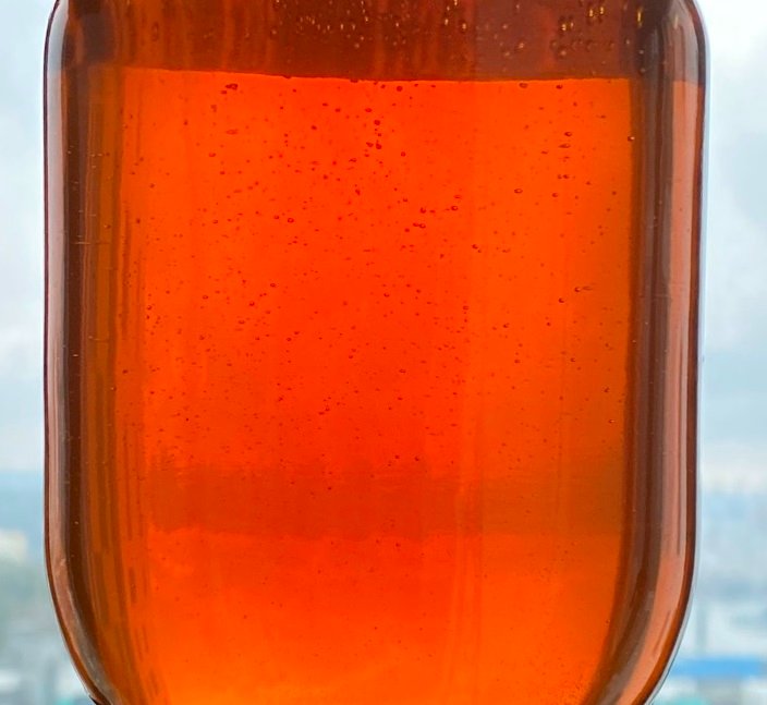

On 2/17/2021 at 8:18 AM, Optovik said:
Масла Shell имеет специфический красноватый оттенок,это видимо база GTL ( не свойственный дешёвому фальсификату) и так же специфический запах.( если вы не курите и не болеете COVID-ом).

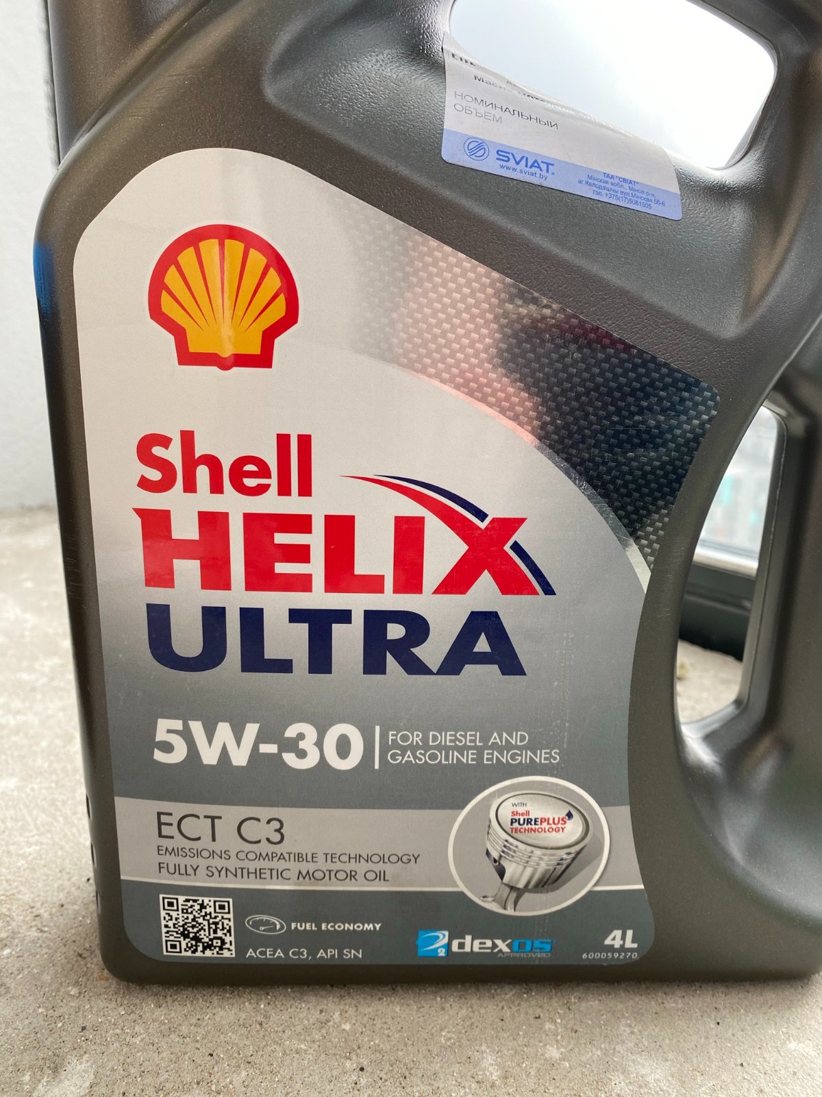

Подскажите, это касается Shell Helix Ultra ECT C3 5W-30?
Что-то я ни запаха, ни цвета особого не наблюдаю :)

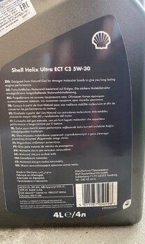

Alexdavv судя по тому что я увидел у вас европейский Shell ,на канистре не должно быть фольги под пробкой. Что касаемо запаха- у всех обоняние ( как и вкус) разные. Запахи познаются в сравнении ( я нюхаю давно,так сказать со стажем:biggrin:) . Что вам было понятно с цветом масла во фото в сравнении...

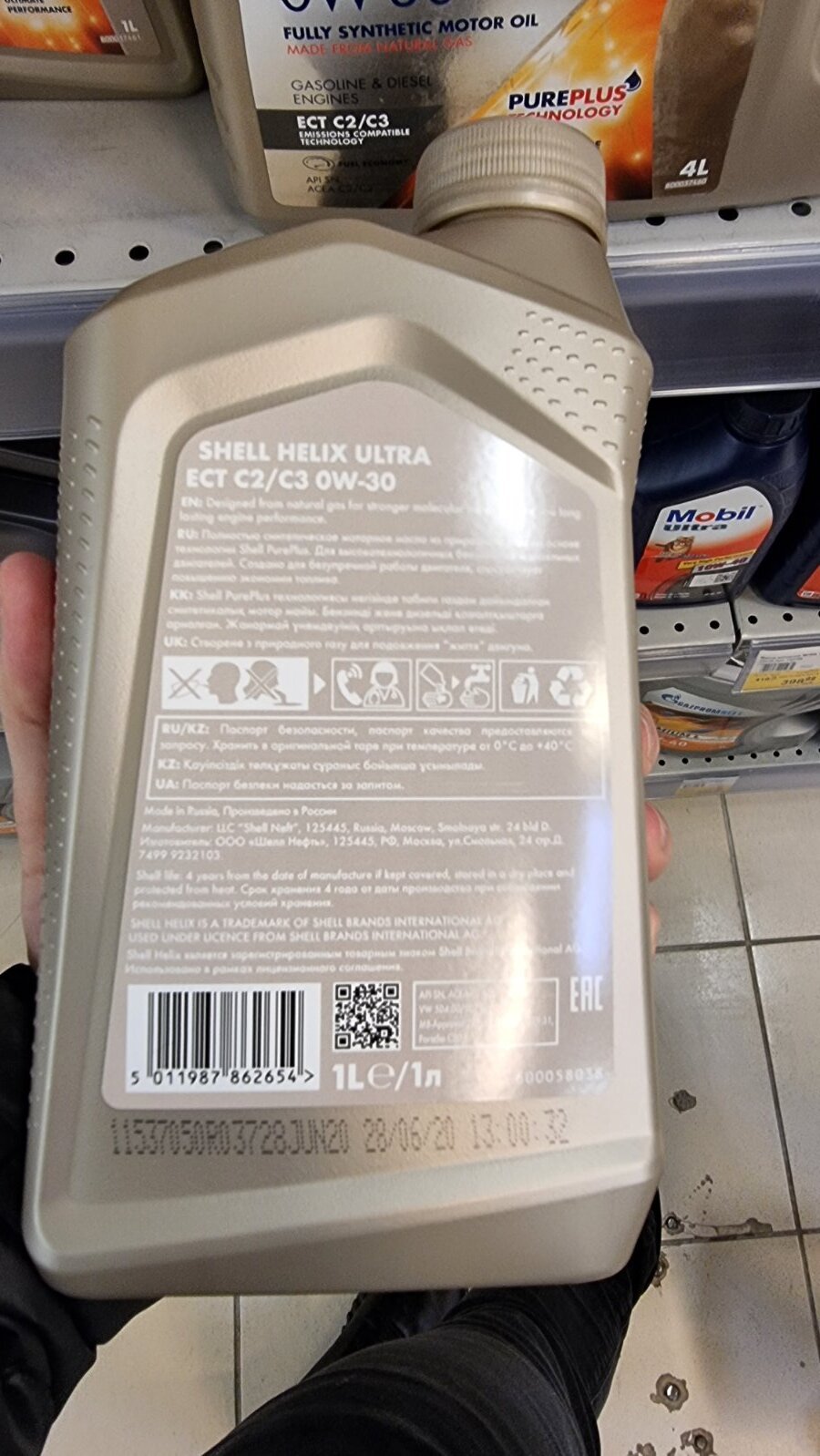

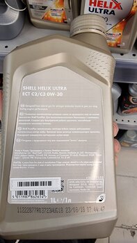

В ленте сегодня на прилавке увидел две шеренги литрушек ест с2/с3, правая аккуратные, наклейки ровно приклеены, а слева наклейки отклеиваются. А главное батч коды очень отличаются. А первая из левых так вообще открытая, кольцо на крышке сорвано. Подделка или две разные линии? 20210424_144836.thumb.jpg.b3697aa8db4300dc292ba3a9caeb4761.jpg20210424_144830.thumb.jpg.c421baa57515ed06fad45cd89e5be221.jpg
7 часов назад, Optovik сказал:
Сайт не дает возможности фото прикрепить-выбрасывает на верх темы...
думаю по фото  теперь видно:  GM-желтое , а Shell будет как ESP 5w30. Так что у вас как мне кажется все нормально...

paravoz ценник на С2/С3 совсем не гуманный. Не вижу смысла выяснять оригинальность продукта если он дорогой...
Optovik да при чем тут цена, батч коды абсолютно по-разному сделаны. Оба оригинал.
11 минут назад, paravoz сказал:
там разница в дате производства почти 2 года. Там и наклейки на крышках разные поди. За это время могли заменить механизм который наносит батч-код.( износился)
