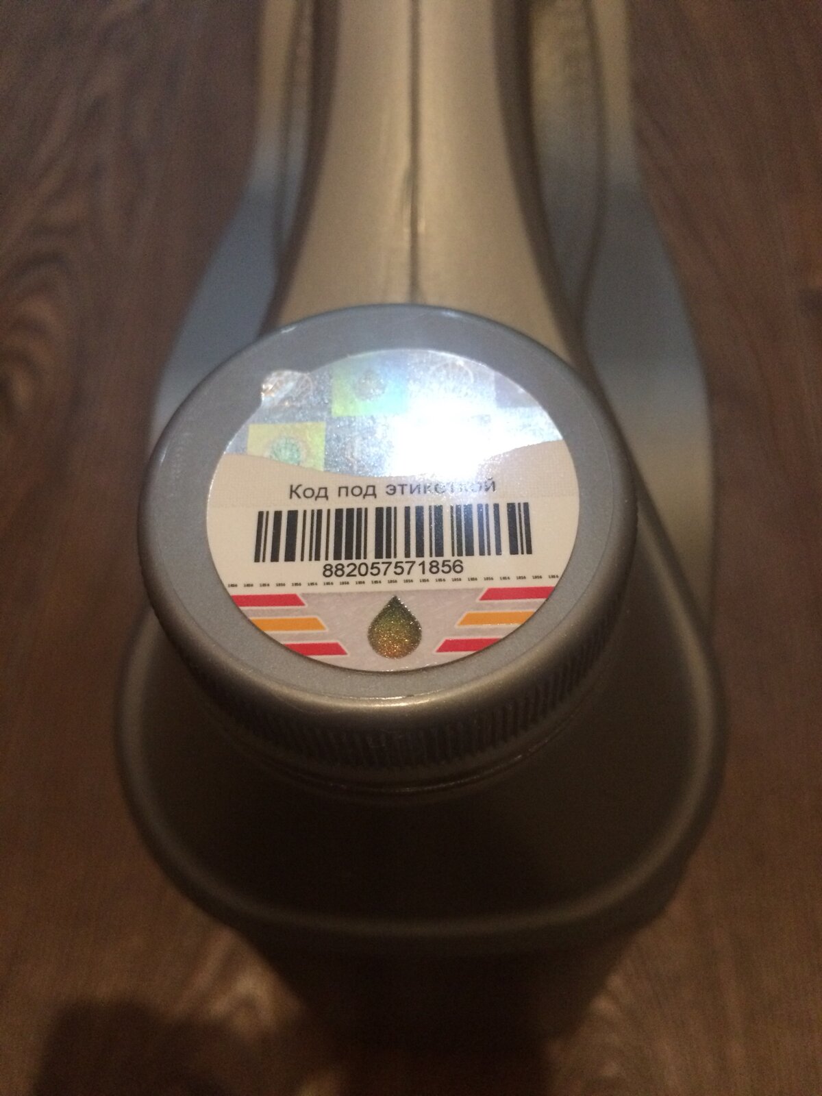

Первое отличие: Наклейки на крышке. Капли голограммы на наклейке переливаются по разному, у подделки с красного на фиолетовый. У оригинала с зеленого на красный (цвет охры). У подделки краска капли простая, у оригинала металлик (металлическая пудра как в ЛКП автомобиля). У обоих крышек поверхность без наплывов пластика - раньше в старых канистрах было такое отличие, теперь его нет.

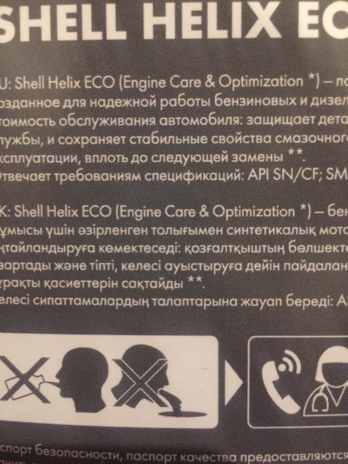

Второе отличие: казахский текст на обратной стороне канистры. У подделки, латинская буква "f" перечеркнута черточкой - слева есть хвостик.
У оригинала латинская буква "f" не имеет хвостика слева. Поддельщики используют другой шрифт...

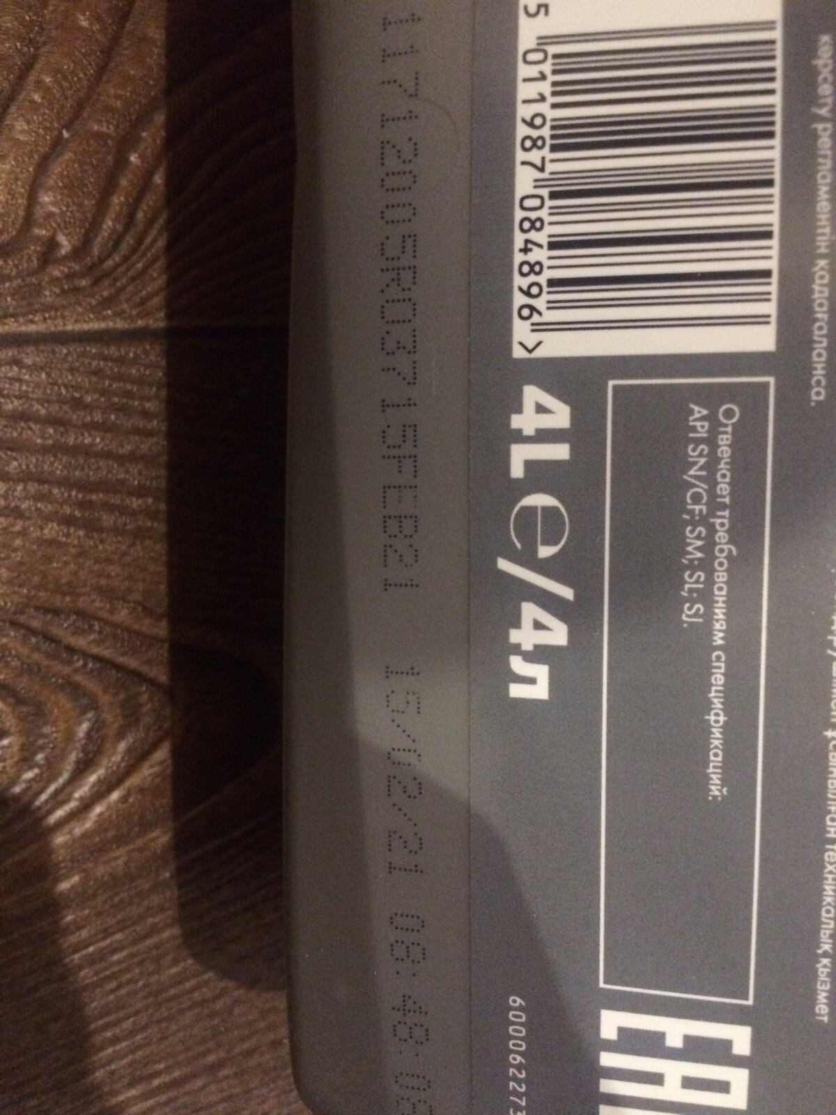

Пятое отличие: САМОЕ ВАЖНОЕ! Матричный код партии. У подделки точки матричного кода сливаются между собой, немного смазаны. У оригинала точки редкие и четкие, между собой не соприкасаются. (в редких случаях - на литрухах видел такое).

Матричный код может быть немного растянут - это не подделка!
Когда вы первый раз пробиваете код, который никто не пробивал, покажет зеленую канистру:
Второй раз покажет красную канистру:

у меня нет сомнений в том что я купил оригинал , единственное повторюсь буква "F" которая в шапке темы описана как один из признаков определение оригинальности масла , если оно не состоятельно может стоить это исправить .

Главное в канистре шелл на данный момент это бэч код, капля и пробивка на сайте
тогда зачем все остальные признаки описанные в шапке темы нужны , они вводят неопытных в заблуждение .

это будет завтра , а сегодня масло оригинал вот с такой буквой , которая в шапке темы отмечена как подделка .
