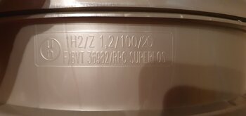

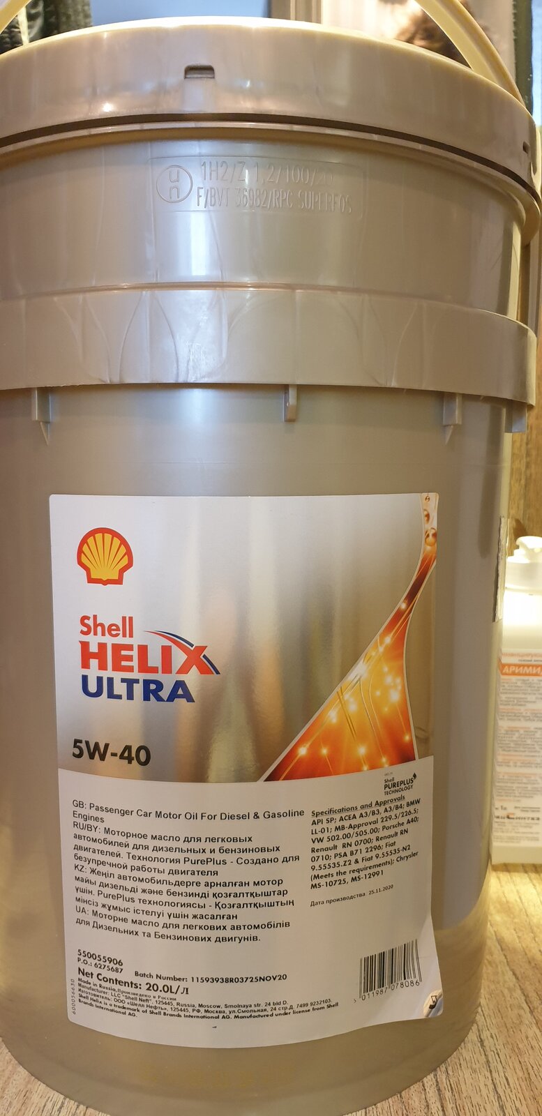

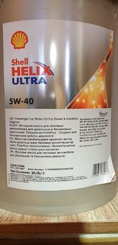

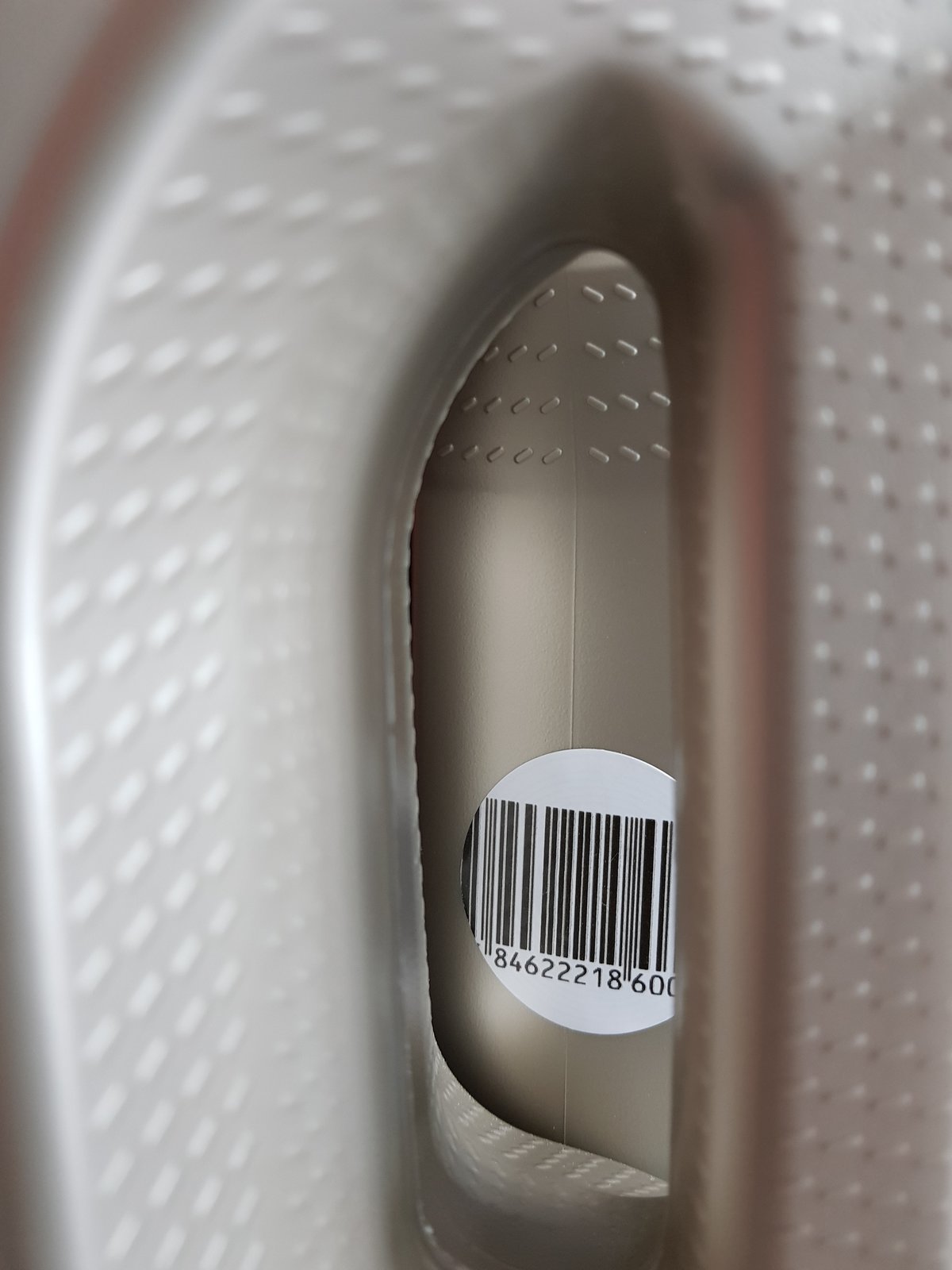

16.02.2021 в 23:42, Glen сказал:
Вёдро не имеет наклеек на крышке, капель-голограмм и проверочных кодов, т.е. воспользоваться сервисом проверки подлинности не получится.  В казахском языке латинская f перечёркнута и хвостик слева есть, буква А в русском языке, с большим ярко выраженным отростком сверху, матричного кода на пластиковом ведре нет, он на этикетке, мерной линейки тоже нет. Т.е. многие признаки для 4л канистры, по которым можно определить подделку не работают.
Я смогу сделать фотографии своего ведра, но оно в гараже, надо идти, поэтому не сегодня, а самое главное, что я не могу сказать, что моё точно не подделка, что смотрите - вот такое должно быть. Поэтому толку от сравнения ноль!
По поводу вашего продавца надо смотреть на сайте Shell в разделе дистрибьюторов, есть он там или нет. Если нет, обратитесь к нему с вопросом, откуда масло, сравните цены, они не могут быть значительно меньше чем у официалов. Если есть остатки старого масла, сравните их между собой ... Верните обратно наконец, если такие большие сомнения!
Нашёл свои фото в архиве переписки с Шелл Маркетом. Можете сравнить с вашим.  Надеюсь это вам чем-то поможет.

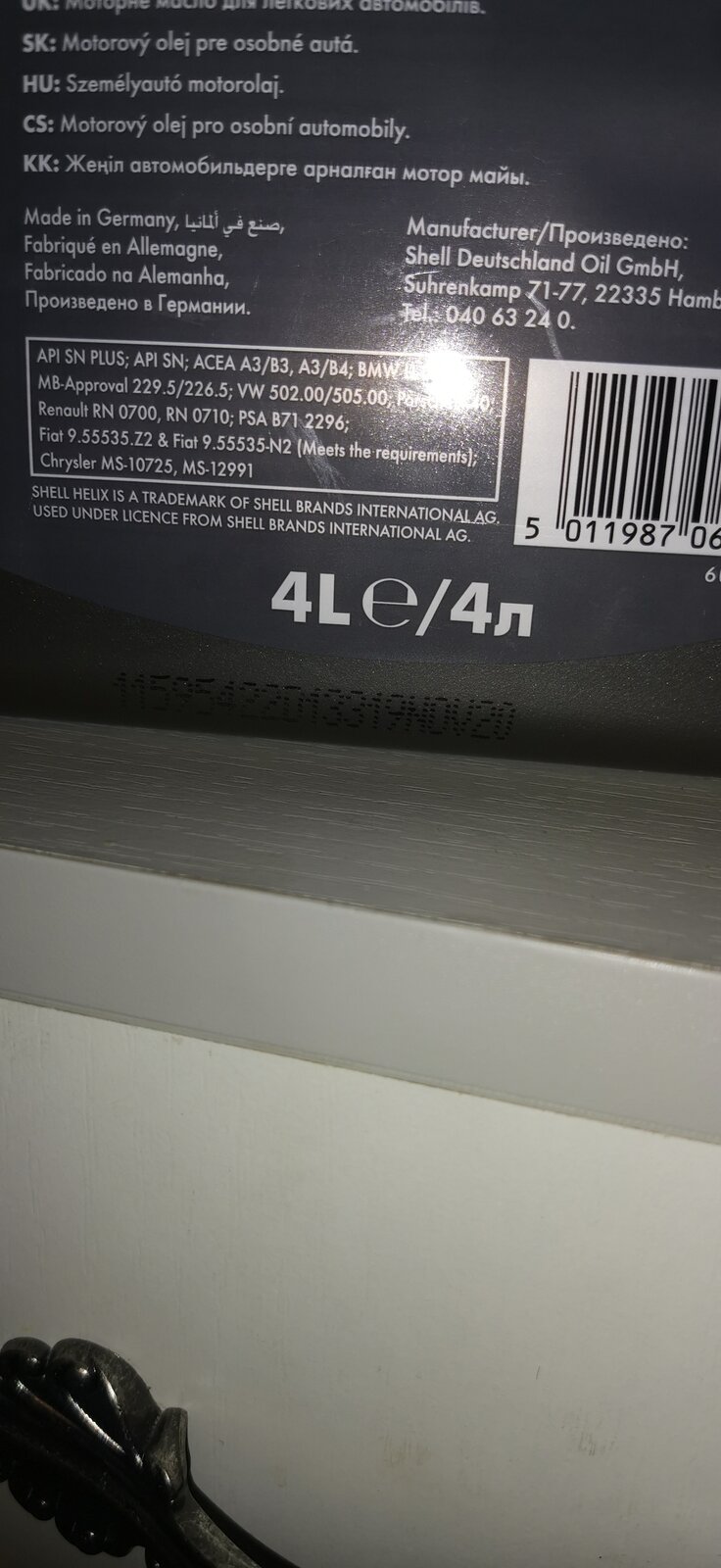

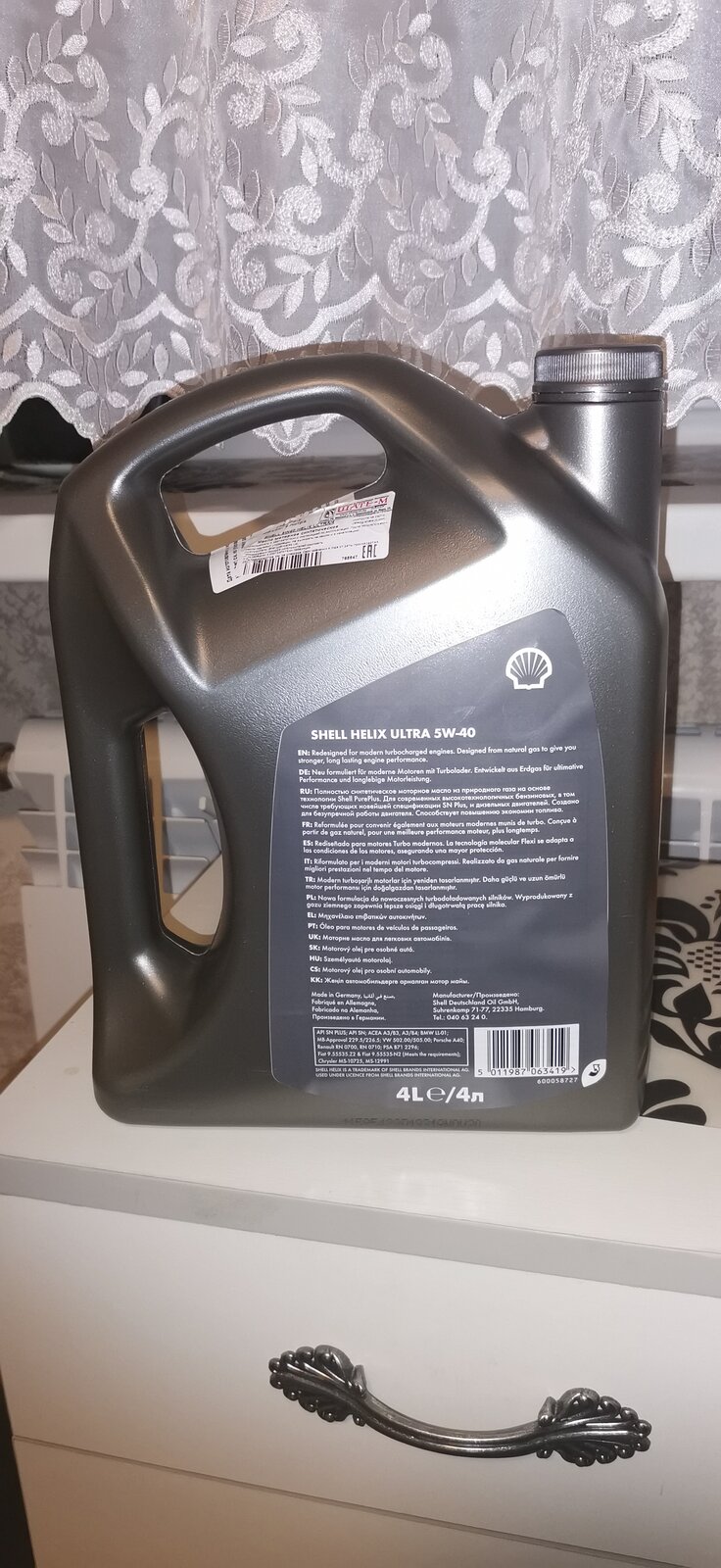

Подскажите что это за чудо
Под крышкой пломбы из фольги нет
Германия, ноябрь 2020 производство.
_Сергей_ Всё верно как заметил driverland .Только на масле произведенном в России  на канистрах стоит фольга под крышкой и на пробках имеется голограмма для проверки подлинности. На Европейском масле все эти прибамбасы отсутствуют.

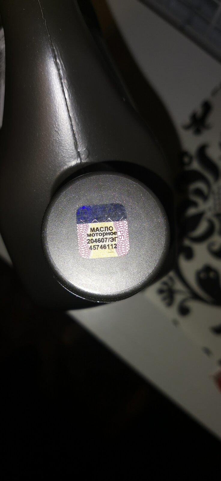

01.04.2020 в 11:45, Tiro сказал:

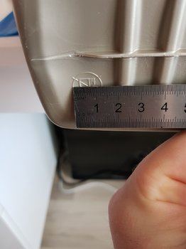

Уважаемые Форумчане! Скажите подделка иди нет!? Покупал в Ленте в Стрельне.  4л и две канистры по 1литру.
Интересно что на задней этикетке есть QR-код. Набрал такого масла в Ленте, розлив 21 год, QR-кода нет.
tiomat капелька на крышке при наклоне меняет цвет с коричневого на зелёный. Рюмку которую вы измеряет оригинальная так же как и батч-код на канистре. Можете сорвать каплю и проверить подлинность на сайте компании. По мне так всё прилично...  То что вы приняли за QR-code это штрих код и возможно он носит информацию для складского учёта производителя. К подлинности масла штрих-код ни какого значения не имеет.
