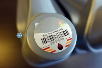

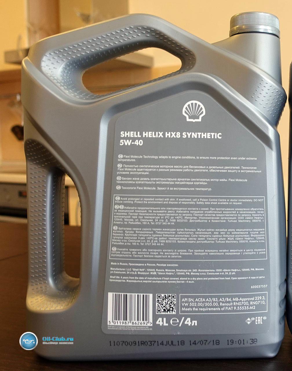

Популярное сообщение torcon 81 936 Опубликовано: 17 июля 2019 Популярное сообщение Поделиться Опубликовано: 17 июля 2019 FAQ Подделка Shell. Как отличить подделку Shell? 2019г (НОВАЯ ВЕРСИЯ КАНИСТРЫ). Канистра в новом дизайне Shell! При заморозке в морозилке плохо определяется! (бежит медленнее, но нужно сравнивать наглядно с оригиналом.) Масло почти не отличается цветом! Используется похожий пакет присадок. Проходит проверку на сайте Shell ac.shell.com! По качеству канистра выполнена лучше, чем оригинал! Смысла смотреть на наплывы и неровные швы - больше нет... Видеообзор как отличить подделку Shell в новой канистре: Первое отличие: Наклейки на крышке. Капли голограммы на наклейке переливаются по разному, у подделки с красного на фиолетовый. У оригинала с зеленого на красный (цвет охры). У подделки краска капли простая, у оригинала металлик (металлическая пудра как в ЛКП автомобиля). У обоих крышек поверхность без наплывов пластика - раньше в старых канистрах было такое отличие, теперь его нет. Второе отличие: казахский текст на обратной стороне канистры. У подделки, латинская буква "f" перечеркнута черточкой - слева есть хвостик. У оригинала латинская буква "f" не имеет хвостика слева. Поддельщики используют другой шрифт... Третье отличие: мерная линейка. У подделки мерная линейка заканчивается на ручке. У оригинала мерная линейка заканчивается на боковой части канистры. Четвертое отличие: качество швов. У подделки швы ровные, не имеют облоя. У оригинала швы имеют облой. Когда держишь в руках подделку, она настолько качественная - кажется что это оригинал. На самом деле это как раз подделка. Пятое отличие: САМОЕ ВАЖНОЕ! Матричный код партии. У подделки точки матричного кода сливаются между собой, немного смазаны. У оригинала точки редкие и четкие, между собой не соприкасаются. (в редких случаях - на литрухах видел такое). UPDATE: Так как прошлый анализ оригинального Shell Helix HX8 5W-40 был 2014 года, форумчане решили перепроверить и протестировать Shell Helix HX8 5W-40 2018 года (вдруг что поменялось). Вот анализ: Shell Helix HX8 5W-40 2018 свежее FAQ UPDATE 02.08.2019: ПОДДЕЛКА Shell Helix Ultra 5W-40 в литровой бутылке (литрухе)! Как отличить подделку? Видеообзор как отличить подделку Shell в новой литрухе: Первое отличие: Наклейки на крышке. Капли голограммы на наклейке переливаются по разному, у подделки с красного на фиолетовый. У оригинала с зеленого на красный (цвет охры). У подделки краска капли простая, у оригинала металлик (металлическая пудра как в ЛКП автомобиля). Второе отличие: Разные шрифты и некоторые буквы. У подделки буква "а" имеет большой отросток сверху, у оригинала буква "a" имеет маленький отросток. Третье отличие: Разные мерные линейки. У подделки мерная линейка заканчивается на верхней части литрухи, у оригинала еще на боковой поверхности. Отличие четвертое: Разный матричный код. У подделки точки матричного кода немного размазаны и сливаются между собой. У оригинала точки четкие между собой не соприкасаются. (в редких случаях бывает, но все равно отличаются - смотрите фото) Тем кто перекачивает фотки отличий себе на блоги и форумы, пользуйтесь не вопрос! Только дайте ссылку у себя на блоге - на Ойл Клуб, с вас не убудет и мне приятно, за труды... Спасибо! 85 Ссылка на сообщение

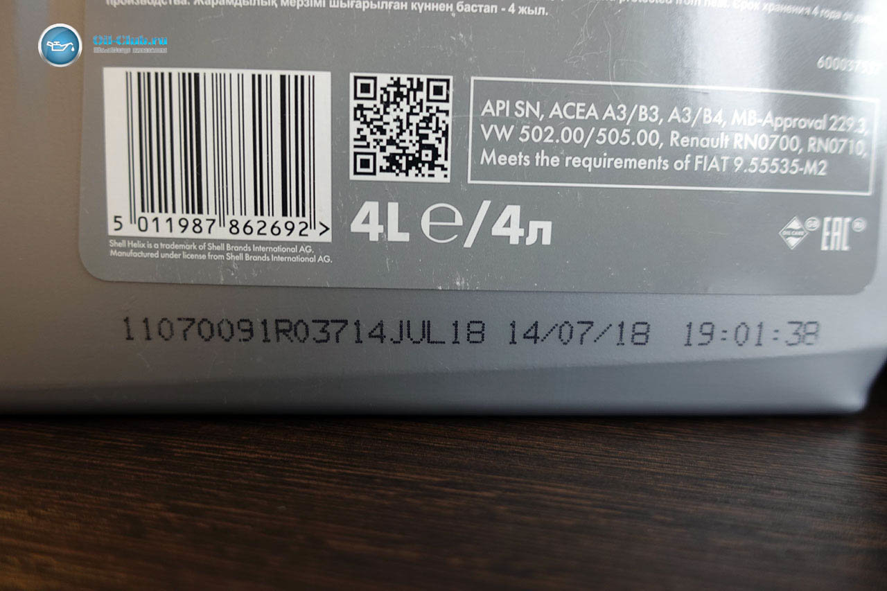

torcon 81 936 Опубликовано: 27 октября 2020 Автор Поделиться Опубликовано: 27 октября 2020 UPDATE конца 2020 года. Shell Россия изменили наклейки на канистрах! 1) Перевод по-казахски обозначен KK: это не ошибка. 2) Перевод по-украински UK: это не ошибка. 3) Ниже в рамке фигурируют KZ и UA. это не ошибка. Матричный код может быть немного растянут - это не подделка! Когда вы первый раз пробиваете код, который никто не пробивал, покажет зеленую канистру: Второй раз покажет красную канистру: Ну и ответ официалов Shell: За проверки и фото спасибо товарищу Astranavt2020. 4 Ссылка на сообщение

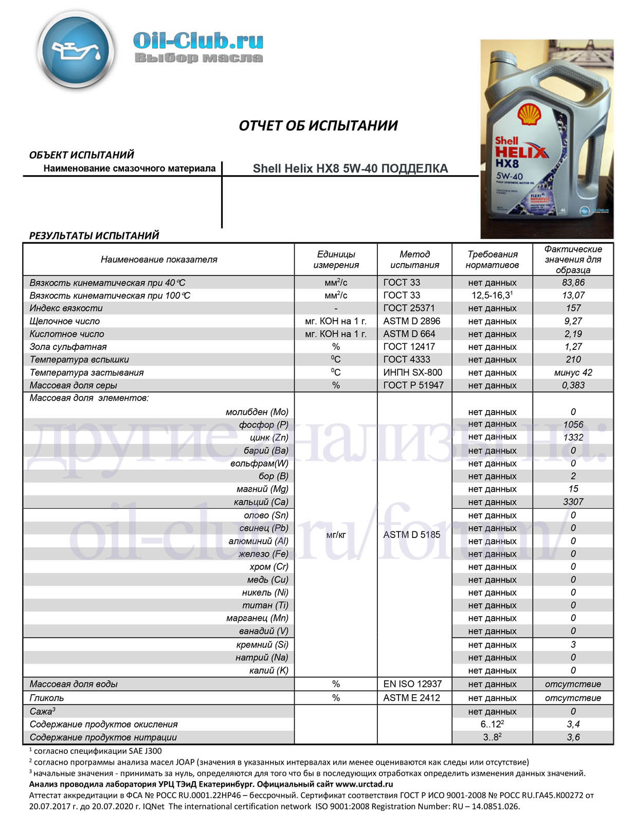

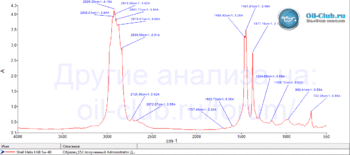

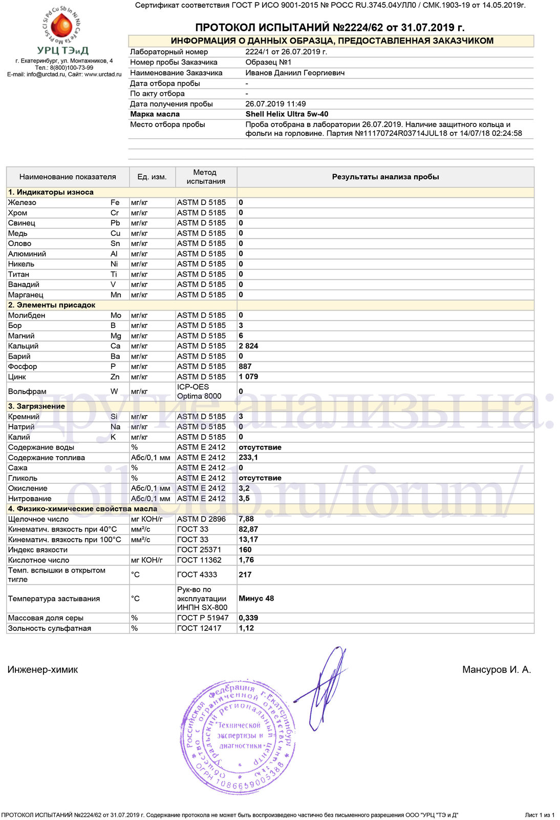

kos85k 2 Опубликовано: 20 января 2020 Поделиться Опубликовано: 20 января 2020 (изменено) 17.07.2019 в 14:09, torcon сказал: Лабораторный анализ Shell Helix HX8 5W-40 ПОДДЕЛКА свежее. Shell Helix HX8 5W-40 ПОДДЕЛКА (VOA BASE).pdf 994 kB · 47 скачиваний Сравнение лабораторных анализов Shell Helix HX8 5W-40 ОРИГИНАЛА и ПОДДЕЛКИ: 1) Щелочное число 9,27 – высокое. У данной подделки хорошие моющие нейтрализующие свойства. Весело да? 2) Вязкость при 100С = 13.07 – то есть, это действительно сороковка, правда не 5W-40, а скорее 10W-40. Выдает эту подделку, низкий индекс вязкости 157. Потому что масла 5W-40 имеют высокие индексы вязкости, около 175. Например, тот же Shell HX8 5W-40, оригинальный, имеет индекс вязкости 172. 3) Температура вспышки 210С, выдает подделку, масло не термостабильно при высоких температурах. Скорее всего будет повышенный угар масла. Температура вспышки также подтверждает то, что подделка изготовлена на основе минеральных базовых масел. 4) Температура застывания -42С – как вам минералочка с такой низкой температурой застывания? Такое бывает, это возможно. В морозилке при -27С она неплохо себя показала. Собственно, это лаба и подтвердила. Но сильно не обольщайтесь пусковые характеристики CCS при -30С, эта подделка все равно завалит, об этом говорит множество факторов. По ИК спектру это минералка, по индексу вязкости — это минералка, по вспышке - это тоже минералка – то есть это не 5W-40. Это 10W-40, просто с низкой температурой застывания. 5) Содержание серы 0,383 – нормальное. Даже у оригинала Shell HX8 примерно такое же содержание. О чем это говорит? О том, что это нормальное товарное масло, на обычном нормальном пакете присадок. 6) Зольность сульфатная, так же нормальная 1,27, она конечно значительно больше чем у оригинала 1.13 – что и выдает это масло как подделку. Но в целом зола нормальная. Двигателю от нее плохо не будет. 7) Еще одно отличие которое выдает подделку. В нашей подделке отсутствует молибден, а в оригинальном Shell HX8 есть молибден, в количестве 50 частиц на миллион. В целом, пакеты присадок у них походят, за исключением одного элемента - в подделку не положили молибден. Опять же приходим к какому выводу? Скорее всего использован пакет присадок Infineum. Поддельщики пытались подобрать не отличающееся по цвету масло. Ну а в итоге, подобрали еще и похожий пакет присадок. Свел я подделку и оригинал в общую таблицу для наглядности, можете посмотреть отличия. Их уже немного, но они есть. Это вязкость при 100С, индекс вязкости, зольность сульфатная и молибден. ИК спектр Фурье предположительно говорит о том, что масло на основе минералки. Вывод: Это без сомнения подделка. Перед нами обычное, простенькое моторное масло на нормальном рабочем пакете присадок. Двигатель от него не "стуканет". Если вы зальете это масло летом, на небольшой интервал смены – скорее всего вообще ничего не будет. В подделке есть противоизносные и моющие присадки - весь джентльменский. Зимой в морозы, может быть повышенный износ деталей двигателя, так как масло не 5W-40. Представляете на густом 10W-40 заводится в -30С. Пока оно доберется по маслоканалам до трущихся пар. Так же, есть вероятность повышенного расхода масла на угар, потому что это масло на минералке, с низкой температурой вспышки 210С. Люди которые купили это масло, думая, что это настоящий Shell, понадеявшись, будут катать на этой минералке по 10-15 тыс км, думая что у них хорошее масло в двигателе, а это на данной минералке грозит отложениями. В общем есть высокая вероятность повышенного износа в морозы и возникновения высокотемпературных отложений. Поддельщики сделали настолько качественную канистру Shell, что даже я скоро не отличу подделку от оригинала при простом внешнем осмотре. Осталось исправить только мелкие недочеты. По цвету масла почти не отличаются. В замороженном состоянии подделку выдает чуть медленное перетекание. Теперь только лабораторный анализ сможет аргументированно отличить подделку. Shell Helix Ultra 5W-40 ПОДДЕЛКА свежее за анализ спасибо тем кто скинулся на его проведение Евген48, АРС_991, fur_seal. Сравнение подделки и оригинала: ИК Спектр Фурье предположительно говорит о том, что масло на основе минералки, либо гидрокрекинга + минералки. Пик на волне 722 очень низкий 0.85 как у минеральных масел. 1) Щелочное число 7,88 – среднее. Если кто-то зальет эту подделку на полный сервисный интервал, например, 15 тыс. км – получит истощение масла где-то на половине этого срока. Грозит это высокотемпературными отложениями, возможно коррозионным износом деталей двигателя. 2) Вязкость при 100С – 13,17 – тут все нормально, по стандарту SAE это масло даже можно назвать "сороковкой". 3) Индекс вязкости 160 – очень низкий, как видите у оригинала индекс значительно выше 172. Из этого видно, что подделка у нас что-то на вроде 10W-40 или 15W-40 и как будто она чем-то разбавлена, низковязким и минеральным... 4) Температура вспышки 217С – очень низкая, масло не термостабильно при высоких температурах. У оригинала используется синтетическая база GTL, синтезированная из газа и вспышка очень высокая 245С. В подделке же используется что-то на вроде легкой фракции, дающей низкую температуру застывания, но ухудшающее высокотемпературные характеристики масла. Судя по низкой вспышке – масло будет обильно угорать. 5) А вот здесь самое интересное. Температура застывания у подделки -48С. Как вам минералка с такой температурой застывания? Сам удивлен. Чем они разбавили минеральное масло, я пока ума не приложу. Но подделка при всех признаках минералки, имеет хорошую температуру застывания как у гидрокрекинга (и даже с ПАО). 6) Содержание серы 0,339% – сера высокая, у оригинала как видите значительно меньше, 0,232%. У подделки пакет присадок на сульфонатах кальция, поэтому сера высокая по сравнению с оригиналом. 7) Зольность сульфатная 1,12% – кстати не высокая. У оригинала зольность даже повыше 1,24%. Почему так произошло? Поддельщики хоть и использовали дешевый пакет присадок на сульфонатах, в котором много золы, но положили его мало, поэтому зола снижена. Отсюда кстати и низкое щелочное число. Здесь просто положили меньше присадок. Это тот же самый пакет присадок, что в прошлой подделке Shell HX8 5W-40 которую мы рассматривали недавно. Если допустим в прошлую подделку, они положили 12% пакета присадок, то в эту подделку они положили 8%. 8) Пакет присадок у подделки имеет весь джентльменский набор что бы защитить двигатель от износа. Не могу сказать, что вы зальете подделку и двигатель прям сразу стуканет, такого конечно не будет. Противоизносные присадки есть, моющие/нейтрализующие присадки присутствуют. Но конечно это не оригинальный Shell Helix Ultra 5W-40 с его наворотами. У оригинала современный кальций-магниевый пакет присадок на салицилатах. Молибден снижающий трение и придающий маслу экономичности. Бор как беззольный дисперсант итд. Вывод: Перед нами высококачественная подделка. Как видите поддельщики подобрали коды, код с подделки спокойно проходит проверку на сайте Shell. Наклейка на крышке уже отклеивается как надо, с подложкой. Качество исполнения бутылки на пять балов. Есть несколько внешних отличий по которым еще можно отличить подделку от оригинала – но их становится к сожалению, все меньше и меньше. По анализу масла разные, подделку выдает более простой и примитивный пакет присадок, плохие высокотемпературные характеристики, низкий индекс вязкости. Например, щелочное число у подделки низкое - 7,88, а масло стандарта ACEA A3/B4 должно иметь щелочное число больше 10. То есть это уже не оригинал в котором завялено ACEA A3/B4. Это по ходу сам шелл и бодяжит под шумок такие подделки))!! А что, не каждый будет замарачиваться в подлинности продукта с анализом, не каждый с ойл клабом знаком, а при всём том что и код оригинальности подтверждается на сайте, вообще и думать нечего что Оригинал!)) Вполне возможно что и русский Иван мутит на заводе в Торжке на «лево»))) Изменено 20 января 2020 пользователем kos85k Ссылка на сообщение

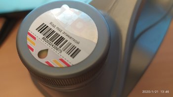

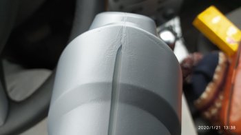

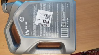

dimaone 217 Опубликовано: 21 января 2020 Поделиться Опубликовано: 21 января 2020 Скажите, норм канистра? Ссылка на сообщение
Sash'ok 187 Опубликовано: 21 января 2020 Поделиться Опубликовано: 21 января 2020 dimaone нормальное Ссылка на сообщение
driverland 144 Опубликовано: 21 января 2020 Поделиться Опубликовано: 21 января 2020 Да. Для успокоения код на крышке проверьте. Бэч красивый, как с завода. Ссылка на сообщение
dimaone 217 Опубликовано: 21 января 2020 Поделиться Опубликовано: 21 января 2020 1 час назад, driverland сказал: Да. Для успокоения код на крышке проверьте. Бэч красивый, как с завода. Цена еще красивее -700р. Ссылка на сообщение
Александр КРК 1 118 Опубликовано: 23 января 2020 Поделиться Опубликовано: 23 января 2020 dimaone Дата производства пальцем не стирается? Ссылка на сообщение
dimaone 217 Опубликовано: 23 января 2020 Поделиться Опубликовано: 23 января 2020 19 минут назад, Александр КРК сказал: dimaone Дата производства пальцем не стирается? нет, давил пальцем умеренно, но не прям супер сильно. Ссылка на сообщение
