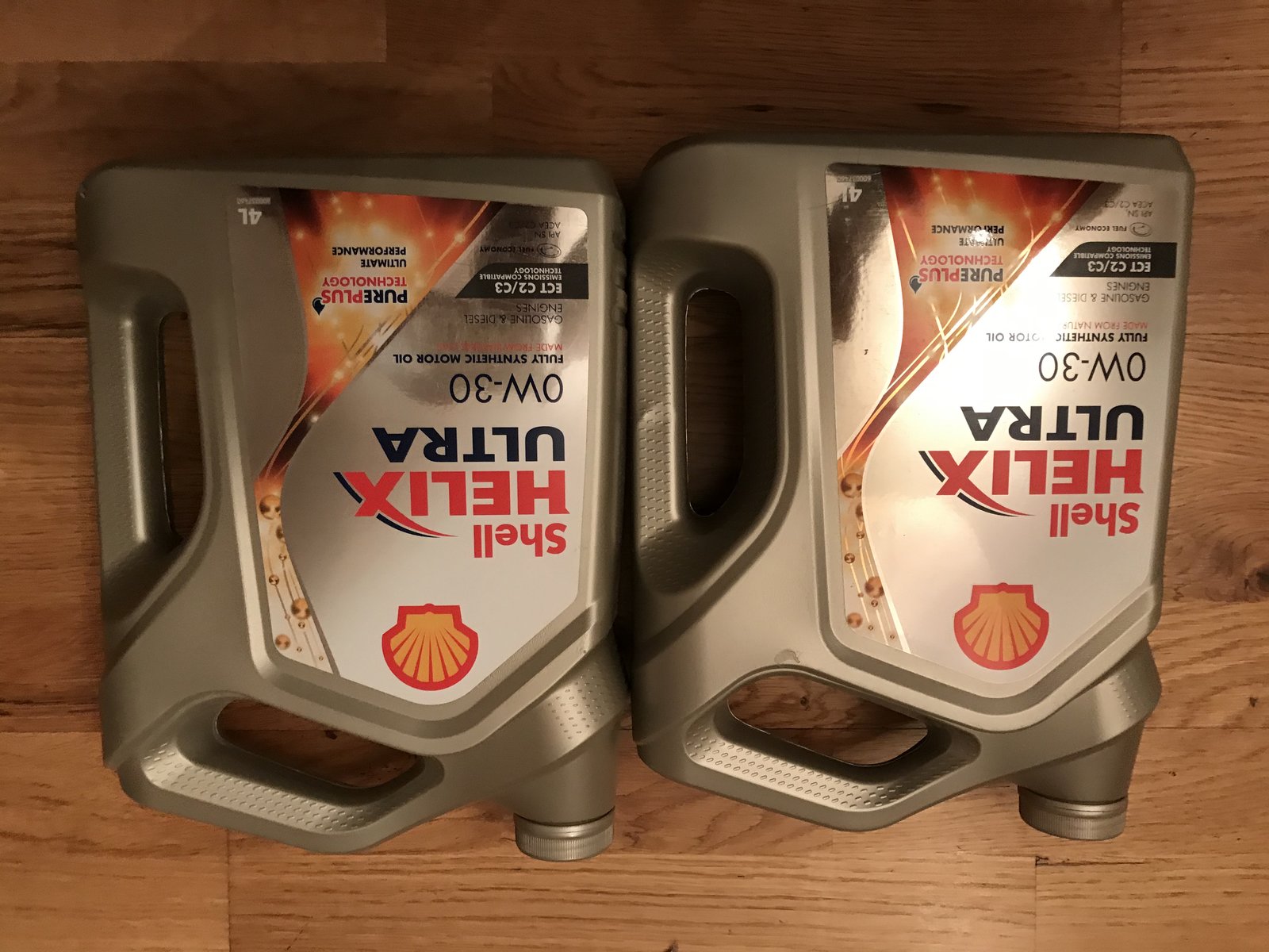

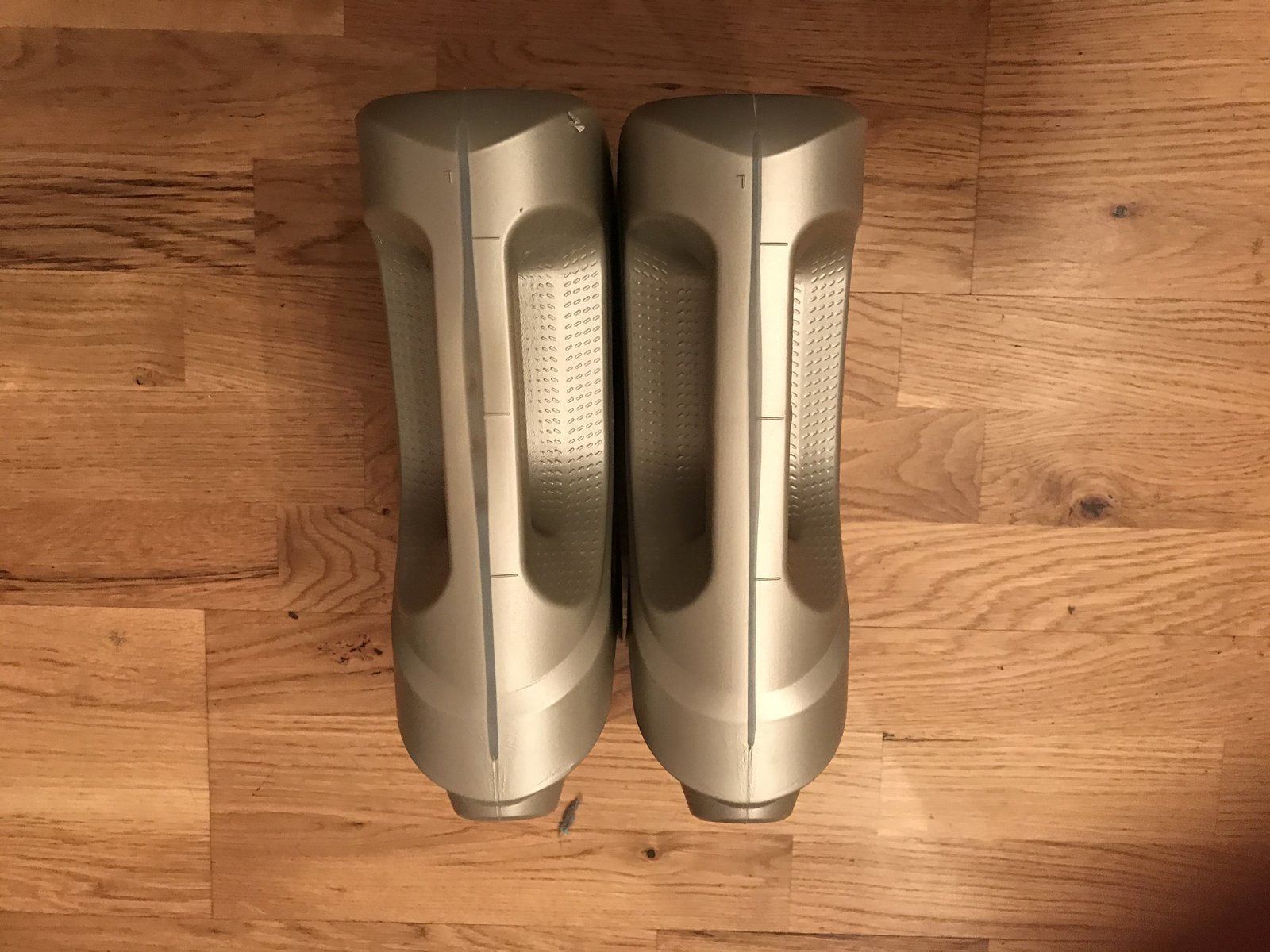

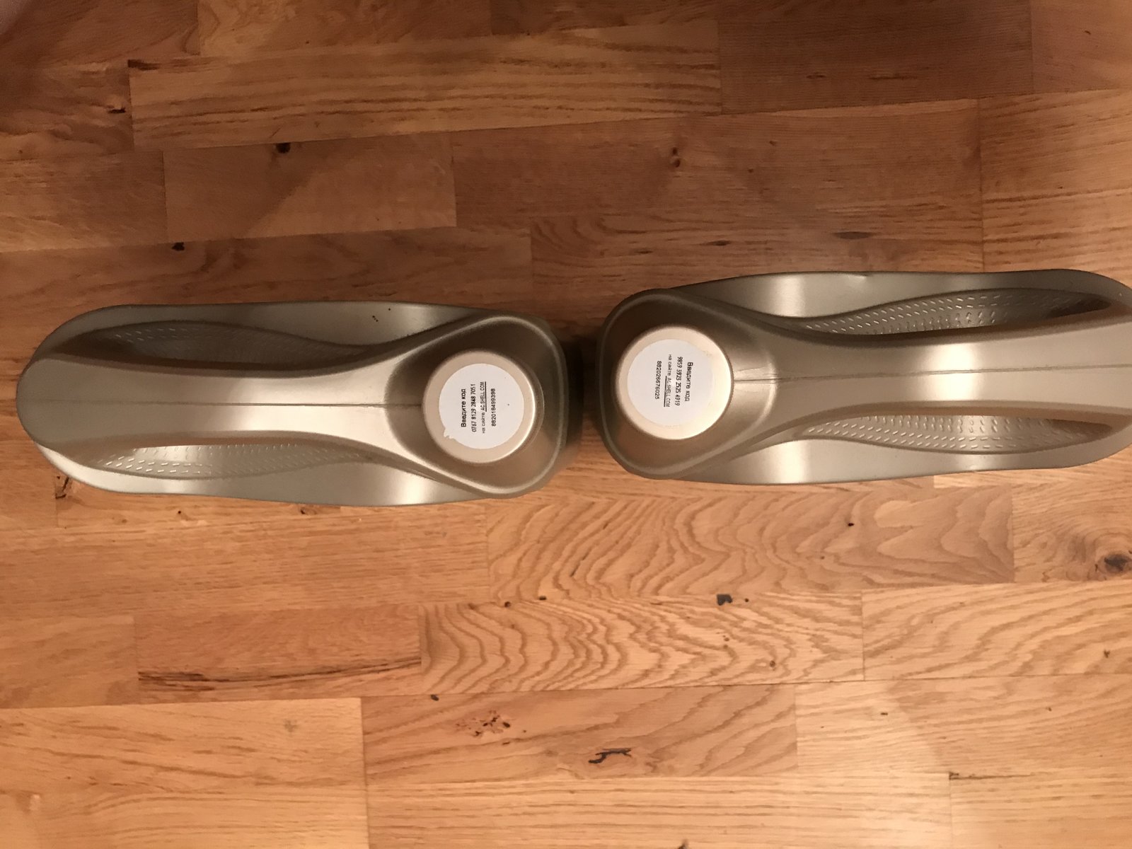

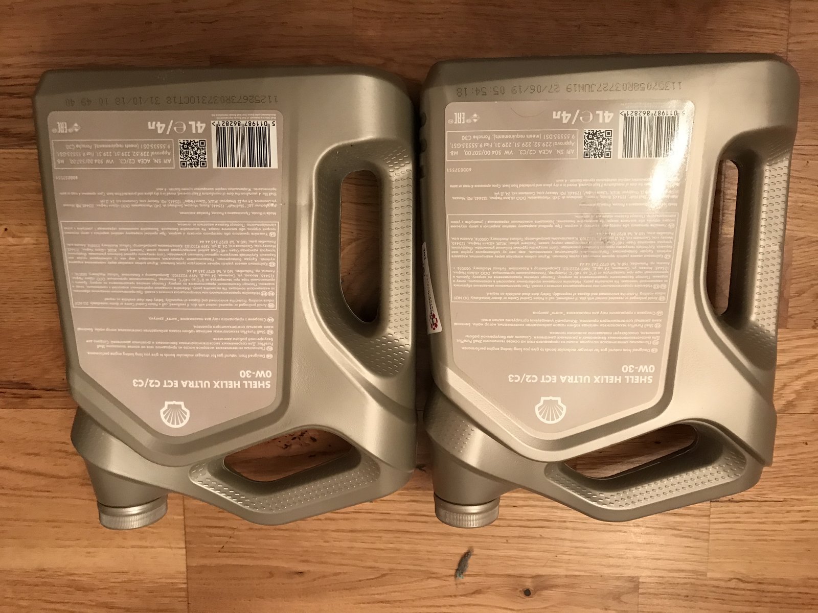

Для поддержания темы: одна канистра куплена на АЗС Шелл , другая в Автодок. На первый взгляд, обе абсолютно идентичны. У обеих канистр защитный код пробивается через сайт.
А на второй взгляд?
