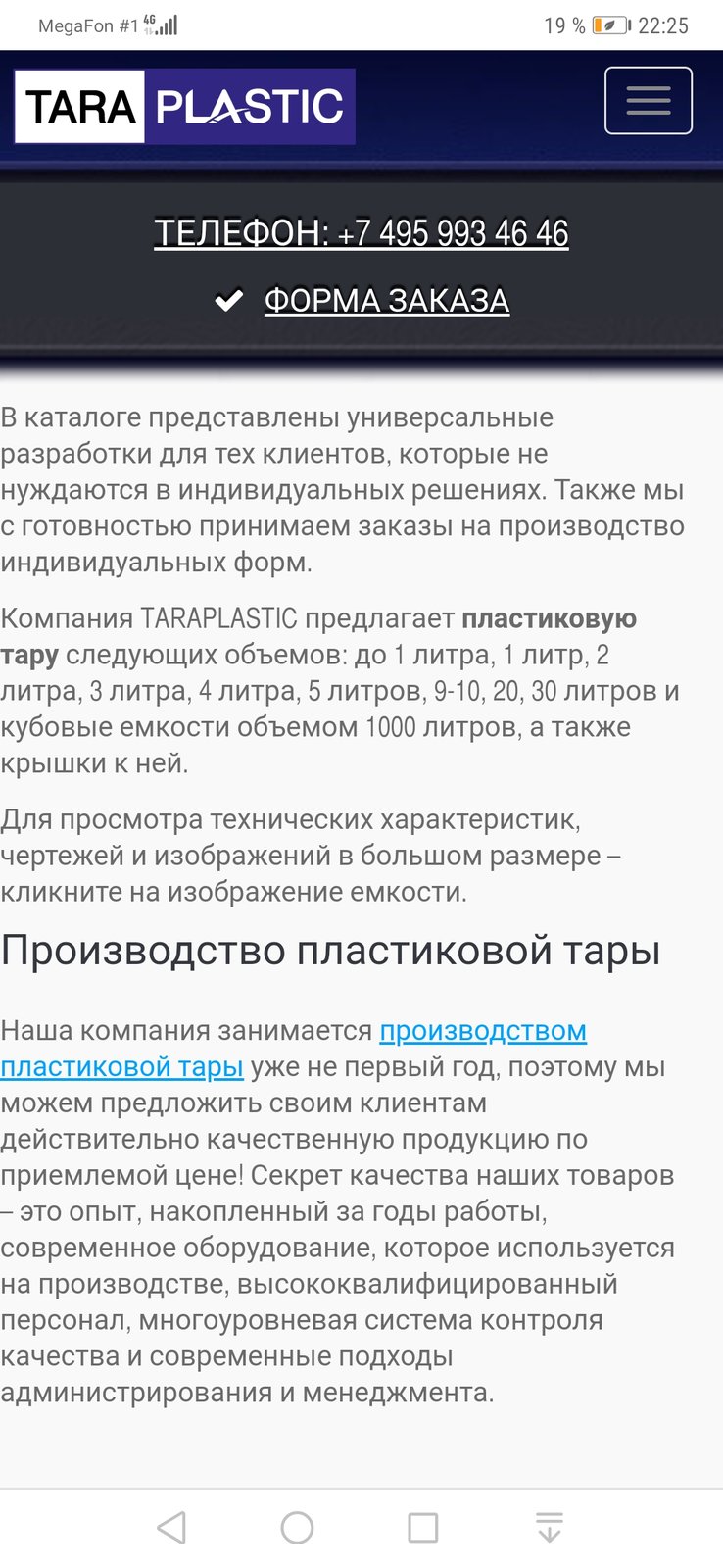

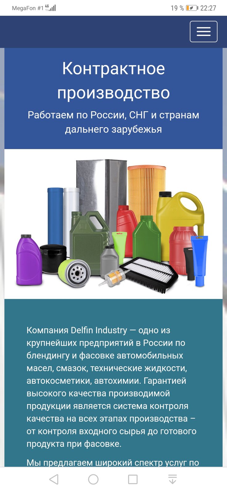

Короче смысл в том что вы не отличите левак от не левака, у Шелла так гуляет упаковка от партии к партии что вы просто можете принять оригинал за неоригинал и наоборот.
По остальным производителям тоже самое. Профессиональные заводы по пр-ву контрафакта получают описание всех степеней защиты макеты канистр и интеграцию в систему цифровой защиты моментально. Статус дилера или даже дистрибьютора на сайте производителя не говорит ни о чем вообще.
Даже фирменные  заправки покупают масла по тендеру, это смешно но можете порыться в тендерной документаци и найти. В частности азс Роснефть покупала масла Роснефть от дистрибьютора который закупался в Пушкино.
Если вам действительно нужно купить оригинальное масло а не дрочить на упаковку или лаб анализ (по которому никто здесь за столько лет не срисовал контрафакт), то просто найдите через знакомы, знакомых своих знакомых, оптовика который покупает напрямую с российских официальных заводов или импортирует напрямую, не через посредника, не через дистрибьютора, а напрямую. В остальных случаях это лотерея.

У всех производителей от партии к партии гуляет упаковка, у Шелла по тем параметрам которые заявлены в шапке темы ничего вы не поймёте, фактура пластика меняется, типографский станок тоже, шрифты играют, итд. Но Шелл не исключение. Код не повторно введённый, даже у контрафакта зелёная галочка как при первой проверке. Проблема не в этом, а в том что есть точные копии оригинала, и вы никак их не отличите по упаковке.

Здесь официально идёт розлив и упаковка масла под вашим брендом. Что здесь происходит неофициально, можете додумать сами.

Нет, я не долумал, я сам закупал масло у них в опте для тендера, и познакомился с ребятами которые у них работают, сетка огромная, все кто в теме знают об этом. Это не домыслы как бы а факт. Найдите любого оптовика, или хотя бы крупное предприятие у которого большое АТП, спросите у закупщики где и что он покупает. Я имею в виду найдите знакомых через друзей или родственников, которые вам открыто скажут.
