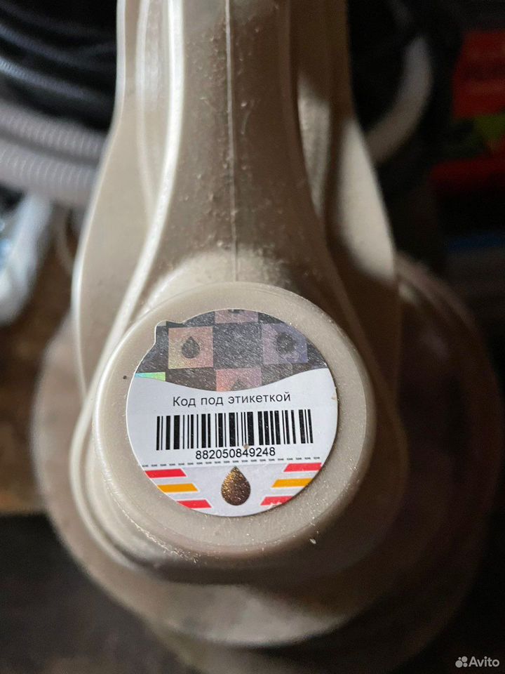

Хотел тут у мужика 5w-30 купить...
говорит давно в Ленте брал
на банке июль 2021 с делано в России
видяшку скинул как наклейку с кодом отклеивает
голограмма и капля вроде правильные
в общем на осознанную попытку подсунуть контрафакт не походит...
А код на сайте ac.shell.com не пробивается, пишет нету такого кода.
Может сайт как-то соотносит диапазон кодов и страну? И проблема не только в блокировке сайта на территории РФ, а в том что он в принципе игнорирует коды банок, розлитых в РФ?
и в списке выбора стран только Китай, Индонезия, две какие-то арабские и Казахстан.  Я Казахстан выбрал...
