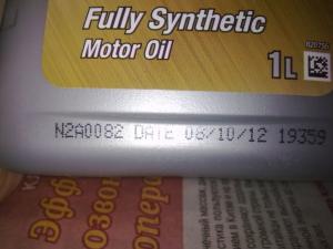

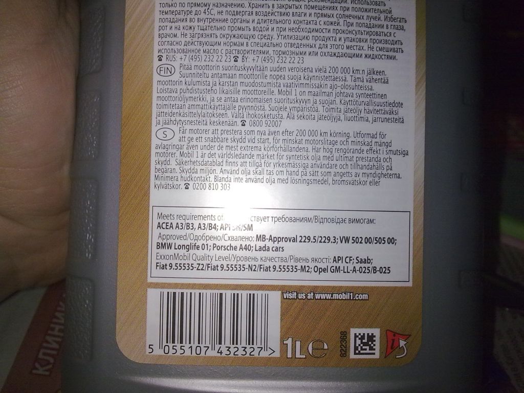

Масло №2 Mobil1 NewLife 0w40 Api SN произведено 08/10/12
Т.к. исходного масла у меня не осталось - купил литрушку того-же NewLife, т.е. это масло то-же по наборам допусков, но другой партии.
No name №2 0W-40.pdf
