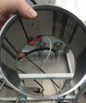

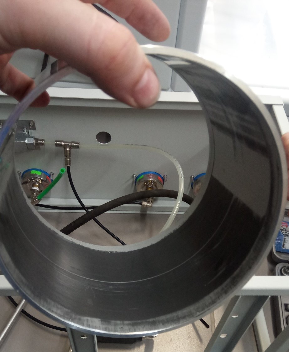

Пока бахнули Molykote G-4500 FM Смущают твердые антифрикционные добавки (Политетрафторэтилен (ПТФЭ) и другие твердые смазочные материалы). Они не повредят?
На фото состояние смазки от производителя, после относительно небольшого времени работы (примерно так и ориентирован при эксплуатации). Смазка по низу цилиндра равномерным слоем (как ручей в трубе), очень вязкая. в верхней части есть участки без смазки, а полоски не оттираются пальцем.
Мне кажется зря.
Твёрдые добавки там точно лишнее.
Мне кажется для уплотнения добавки будут вроде абразива.
Тема, Kluber Isoflex Topas NB52 можно найти под сторонними номерами.
Изменено пользователем verlube
Твердые добавки в пневмосистемах не используются. Судя по описанию в G-4500FM может присутствовать каолин. Пока смазка консистентная, она будет работать как смазка, как подсохнет, будет работать как образив и золотники в распределителе начнут застревать. Это если глина в составе, явно этого ни где не прописано, только фторопласт упомянут. А чем смазки на специальном кальциевом загустителе, типа упомянутой выше не устроили. Алюминий он конечно более волокнистый. У Клюбера есть подходящая алюминиевая Klübersynth UH1 14-151. Можно обратился к дилеру Клюбера, Моликота или к представителю Festo, Festo есть в любом крупном городе. В пневмосистемах консистентная смазка редко применяется, только если надо обеспечить чистый выхлоп в лаборатории, в химии, в окраске или борьба за экологию. Обычно, маслораспылитель ставят на воздушной магистрали.
