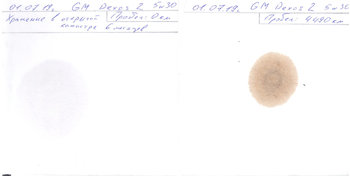

GM Dexos 2 5w30 4490 км + проба масла из открытой канистры
Всем привет!
1) Масло: GM Dexos 2 5w30.
2) Марка: Chevrolt Lacetti SW (F16D3).
3) Общий пробег: 133600км.
4) Пробег на масле: 4490 км, из них 90% город, 10% трасса. (Город у нас без пробок, пробег в день примерно 20-30 км).
5) Сезон эксплуатации: Декабрь 2018г - настоящее время.
6) Моточасы: неизвестно.
7) Израсходованное топливо (498л)
8) Проба взята после города на прогретом двигателе, после 5 минут простоя, сушилась 42,5 часа в гараже.
9) Объём заливаемог
о масла: 3,75л, без доливок.
Посчитал Кмпр = 0,9, Кмд = 2,8
Изменено пользователем ZumpBox

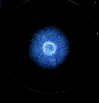

ZumpBox  КМК, что-то вы намудрили в редакторе, ваши капли выглядят намного лучше после 1000 и 2100км соответственно. И по фото тоже еще красиво все. Может конечно они немного и пересушены.
2.jpg.9d6ad5a53a3b83f69b58315c0721d366.thumb.jpg.20bf8babd54494421e7e03fde692bf57.jpg5.jpg.4f5a8145ba7942d55e2b8517a756f6b9.thumb.jpg.e4f78ab8b62f340c20df8eed13ebc59e.jpg
наработка масла должна быть небольшой 30=>60мч.
Хотя ваши капли в редакторе смотрятся логичнее после прошлого переката.
возможно.
Какую кривую вы используете?
1 час назад, ZumpBox сказал:
Пила
Спойлер
ZumpBox кстати да. У меня так же как у paha_mch
2 hours ago, paha_mch said:
Пила
  Reveal hidden contents
Ну я криворучка похоже, у меня теперь тоже получилось =)) Я игрался ещё немного с графиками просто

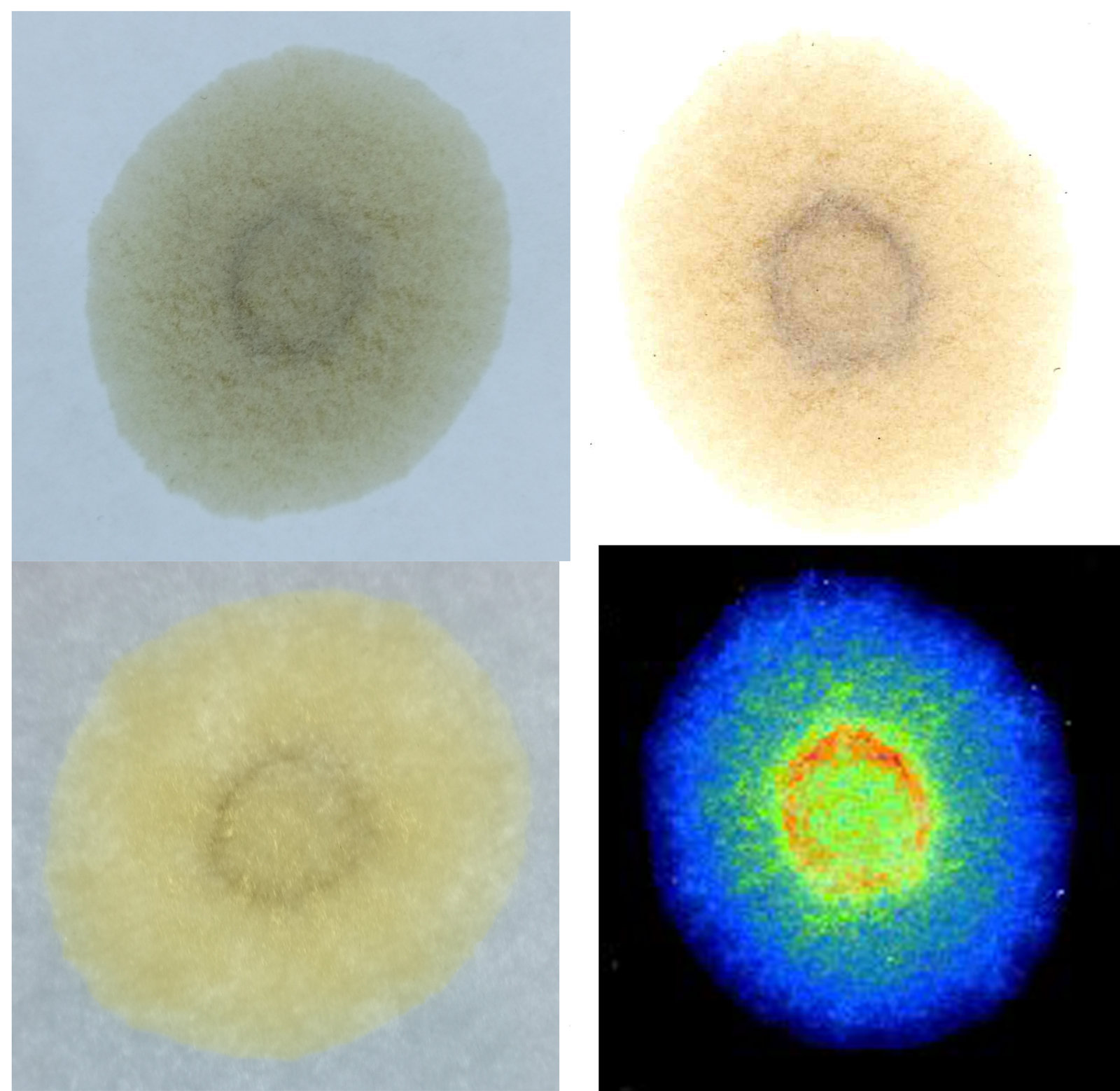

1) Масло: Lukoil Genesis Claritech 5w30.
3) Общий пробег: 141000км.
4) Пробег на масле: 4500 км, из них 90% город, 10% трасса. (Город у нас без пробок, пробег в день примерно 20-30 км.)
5) Сезон эксплуатации: Август 2019г - настоящее время.
7) Израсходованное топливо (495л)
8) Проба взята после города на прогретом двигателе, после 1 минут простоя, сушилась 22 часа в офисе, температура в офисе примерно 26гр.
9) Объём заливаемог
Ну вот, зима, пробег с последней пробы вышел около 2.4к. Разницу между пробами можете увидеть. Масло всё ещё справляется =)
3) Общий пробег: 143500км.
4) Пробег на масле: 7000 км, из них 90% город, 10% трасса. (Город у нас без пробок, пробег в день примерно 20-30 км.)
7) Израсходованное топливо (644л)
8) Проба взята после города на прогретом двигателе, после 1 минут простоя, сушилась 24 часа в офисе, температура в офисе примерно 22гр.
9) Объём заливаемог
Пробег с последней пробы вышел около 2.5к. Разницу между пробами можете увидеть.
Стоит менять или докатать 500 км?
Lukoil отработал объективно лучше GM.
ZumpBox , коммент с опозданием, 500 км уже, наверное, откатали - и правильно сделали - критического ничего в пробе нет.
Да, тоже заметил.
Спасибо за ответ. Докатывать не стал, т.к. показалось что двигатель стал шумнее работать на холостых. Решил что раз я стал подмечать шумную работу, значит и масло пора сменить. После замены масла работа двигателя стала как обычно тиха.
Масло залил снова Lukoil Genesis Claritech 5w30, т.к. в прошлом году купил две канистры по акции.

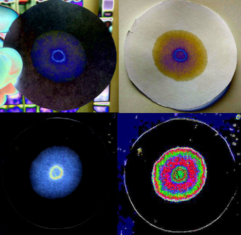

3) Общий пробег: 146050км.
4) Пробег на масле: 2550 км, из них 80% город, 20% трасса. (Город у нас без пробок, пробег в день примерно 20-30 км.)
5) Сезон эксплуатации: Май 2020г - настоящее время.
7) Израсходованное топливо (278л)
8) Проба взята после города на прогретом двигателе, после 7 минут простоя, сушилась 26 часов в офисе, температура в офисе примерно 22гр.
9) Объём заливаемог
Вторая проба спустя 1450км от предыдущей. Видно, что масло начинает немного уставать, но до полной сработки ещё очень и очень долго. В этот период очень часто крутил мотор в 6500rpm, лето, трасса =)
