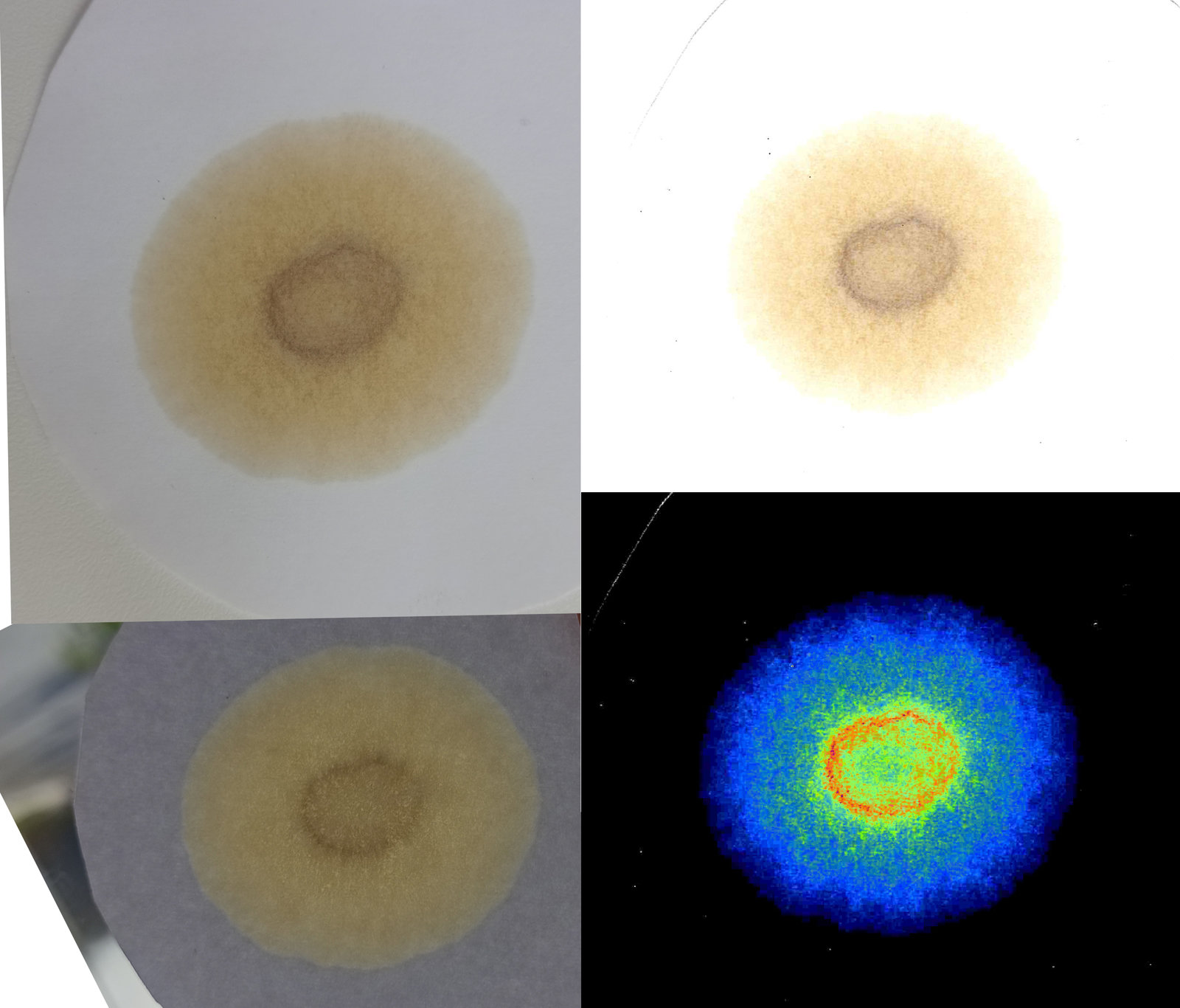

Всем привет!
1) Масло: GM Dexos 2 5w30.
2) Марка: Chevrolt Lacetti SW (F16D3).
3) Общий пробег: 133600км.
4) Пробег на масле: 4490 км, из них 90% город, 10% трасса. (Город у нас без пробок, пробег в день примерно 20-30 км).
5) Сезон эксплуатации: Декабрь 2018г - настоящее время.
6) Моточасы: неизвестно.
7) Израсходованное топливо (498л)
8) Проба взята после города на прогретом двигателе, после 5 минут простоя, сушилась 42,5 часа в гараже.
9) Объём заливаемог
о масла: 3,75л, без доливок.
Посчитал Кмпр = 0,9, Кмд = 2,8
Изменено пользователем ZumpBox

1) Масло: Lukoil Genesis Claritech 5w30.
3) Общий пробег: 147650км.
4) Пробег на масле: 4150 км, из них 80% город, 20% трасса. (Город у нас без пробок, пробег в день примерно 20-30 км.)
5) Сезон эксплуатации: Май 2020г - настоящее время.
7) Израсходованное топливо (524л)
8) Проба взята после города на прогретом двигателе, после 5 минут простоя, сушилась 24 часа в офисе, температура в офисе примерно 22гр.
9) Объём заливаемог
Замена будет ориентировочно в конце августа-начале сентября.
