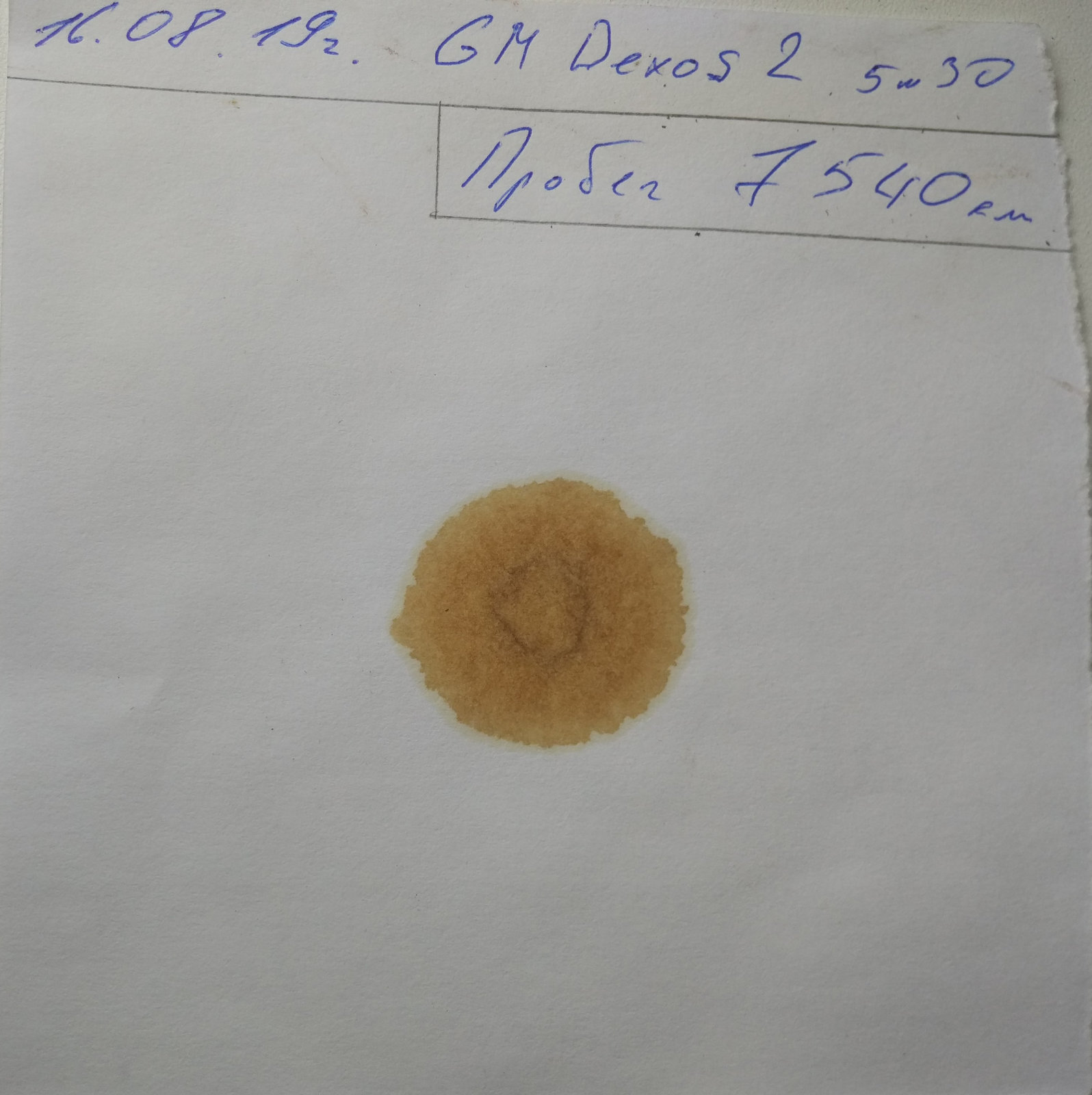

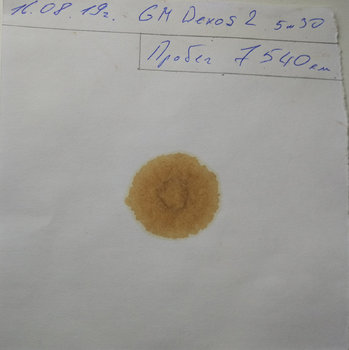

1) Масло: GM Dexos 2 5w30.
2) Марка: Chevrolt Lacetti SW (F16D3).
3) Общий пробег: 136540км.
4) Пробег на масле: 7540 км, из них 80% город, 20% трасса. (Город у нас без пробок, пробег в день примерно 20-30 км. 1300км проехал по трассе разом).
5) Сезон эксплуатации: Декабрь 2018г - Август 2019г.
6) Моточасы: неизвестно.
7) Израсходованное топливо (835л)
8) Проба взята после города на прогретом двигателе, после 5 минут простоя, сушилась 20,5 часов в офисе, температура в офисе примерно 28гр.
9) Объём заливаемог
о масла: 3,75л, без доливок.
Собственно результат при замене масла. Это итог. Что скажете?
Далее, на новых маслах, буду выкладывать результаты сюда же.
Изменено пользователем ZumpBox

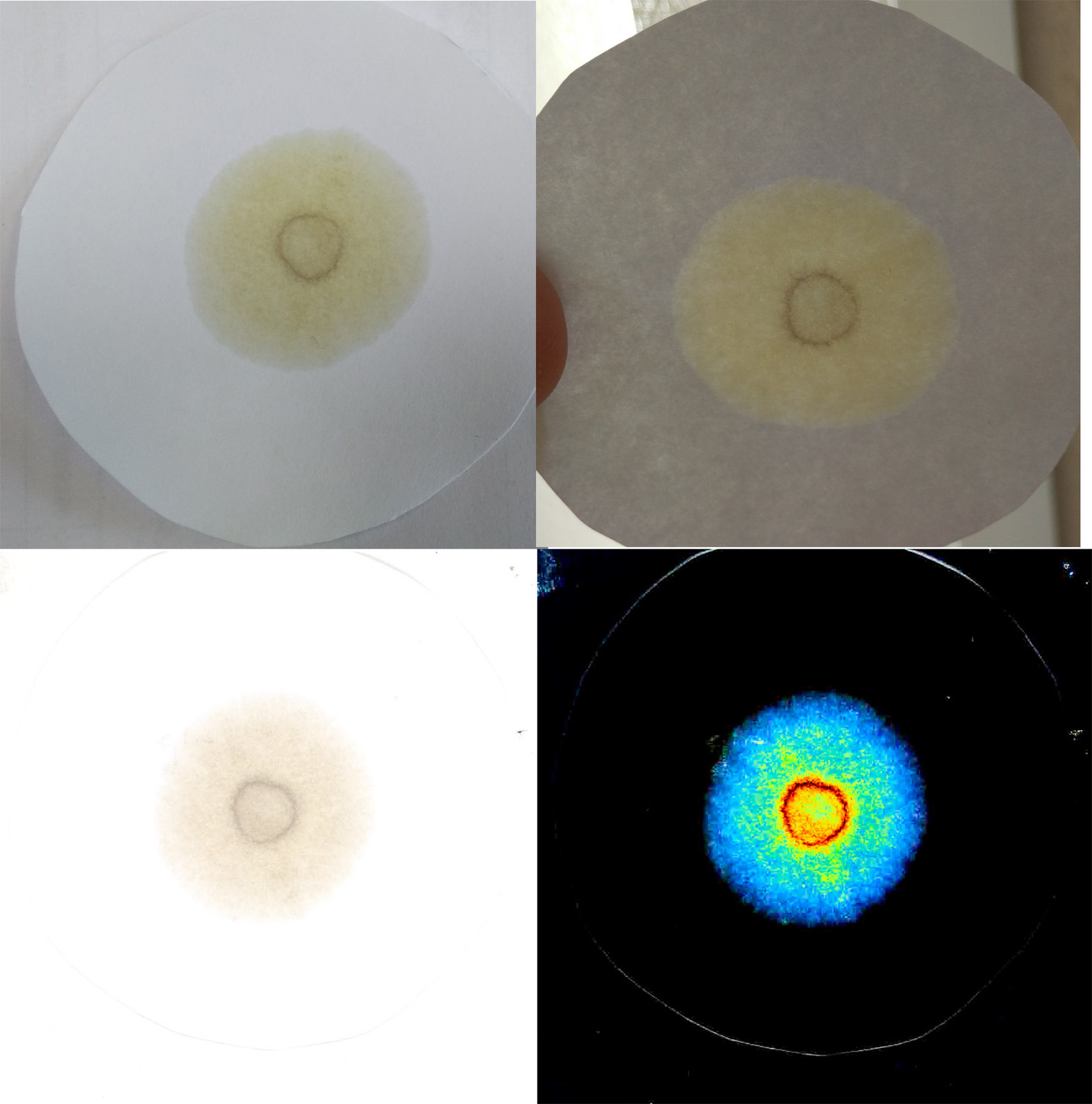

ZumpBox  Я думал будет хуже. Устало сильно, но не "сдохло" :D
batov_071 , сам удивился =) Скажи пожалуйста, как пилу сделать? Что бы каждый раз тебя не утруждать этим =)
4 часа назад, ZumpBox сказал:
Графический редактор для цветокоррекции  Вот тут инструкция.  В общей теме капельные тесты.
Всех приветствую. Моё мнение: масло на "7540 км" - уже дохлое, уже должно заметно скрипеть при растирании между стёкол, то есть является абразивом. Обоснование: цвет зоны диффузии очень насыщен, интенсивность цвета вровень с цветом зоны ядра, которое само готово развалиться.  Очень много нефильтруемых загрязнений, связанных с присадками, что даже образуется "рваный край" всего за 20 часов !!! Для меня это признак полной ушатанности масла. Если масло за 2-3 дня "сушки" показывает начало рваного края, небольшую каёмку зоны диффузии - для меня это конец. По мне ваша первая проба на "4490 км" была критической.
batov_071 , спасибо за наводку
Сергей Николаевич , цвет зоны диффузии и зоны ядра и на 4500 был идентичен, отличий не было. Непонятно как вы определили что ядро готово развалиться? Край ядра с одной стороны распался скорее всего от моей криворукости, во время переноса капли в офис. Рваный край это да, видно что масло ощутимо устало. Опять же, зона чистого масла присутствует, но с учётом количества загрязнений основной массы, я думаю что заменил вовремя.
