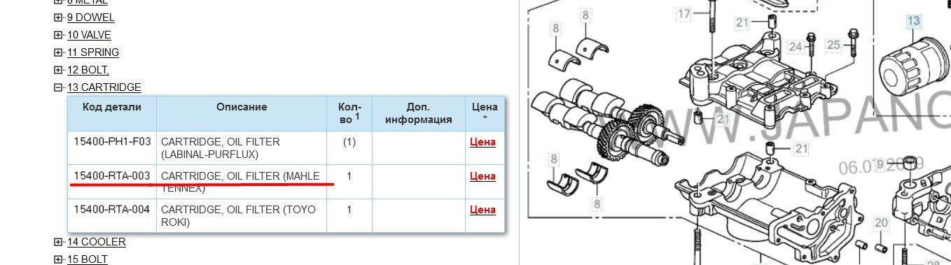

13 часов назад, ksergeyi сказал:
Фильтр масляный 15400RTA003
да подойдет, у меня на аккорд точно такой же в оригинале, вот данные с каталога по моему вину:  Screenshot_3.thumb.jpg.526779e054ea7ddfadf275a396e06172.jpg

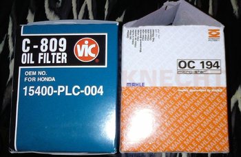

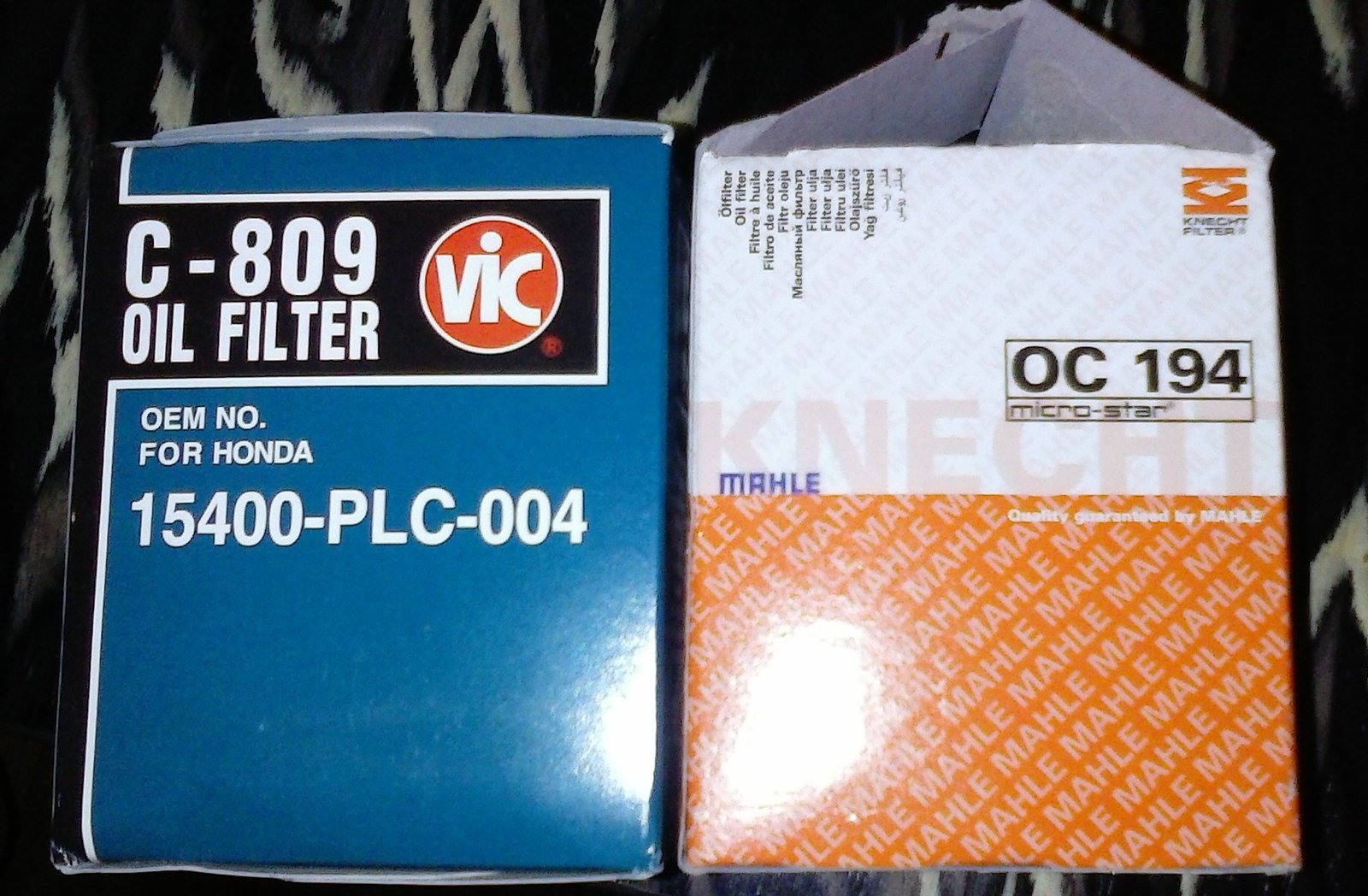

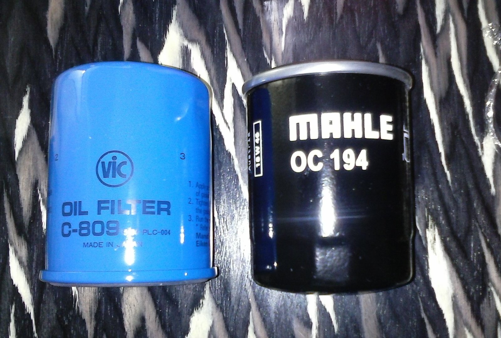

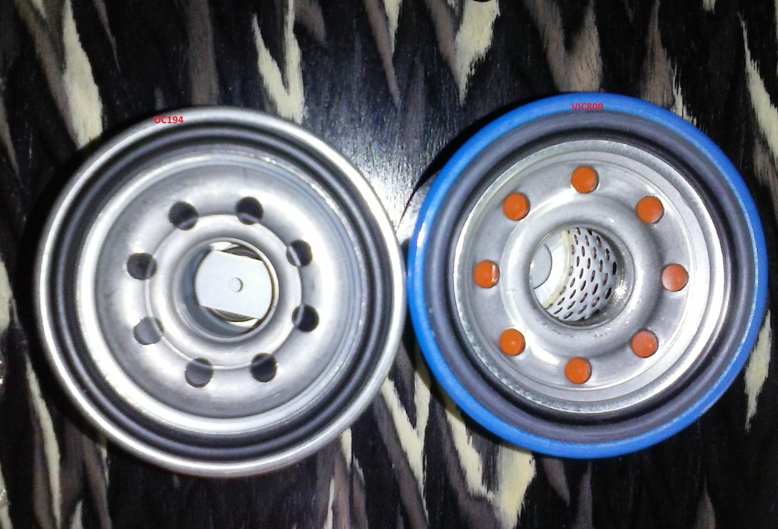

Вот мой набор, лето Vic809 топчик и зима OC194 из-за второго клапана, хотя на мой взгляд Vic сделан более качественно, он идеальный, его даже в руках приятно держать))) Фото:
CAM00745.thumb.jpg.913f99879e32db91ccfdbc7ca8a13426.jpgCAM00749.thumb.jpg.56971feb7727d75630f6d84be47b7b85.jpgCAM00748.thumb.jpg.fb72469b7071ae31d3e37e4af63b6801.jpg

Вот давление на перепускной клапан отличается, вроде как потуже. Не вредно ли это для двс будет? Но основное, что мене понравилось, наличчие второго противодренажного клапана. Ос194, рекомендуют для двс, испытывающих масленное голодание при утреннем запуске и где МФ установлен горизонтально( как в в20в). Вот хотел попробовать ос 194, а то по утра, чуть побрякивает распред вал , секунд 20, потом все отлично целый день.
у тебя масло не жидкое, давление хорошее дает насос, проблем не будет, у нас многие клубни его ставят и катают уже по несколько лет.
Зачастую 194-й начали ставить те у кого VTC утром брякает, судя по отзывам помогает, кроме тех у кого шестерня уже под замену просится, у меня все норм, и мне они оба нравятся поэтому я разделил на активный и теплый сезон Вик, а на холодный спокойный сезон это Мале
