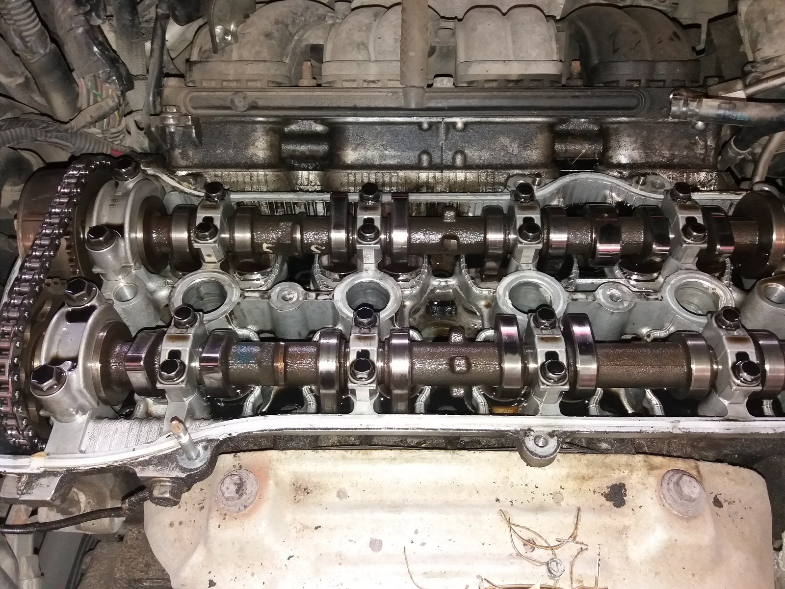

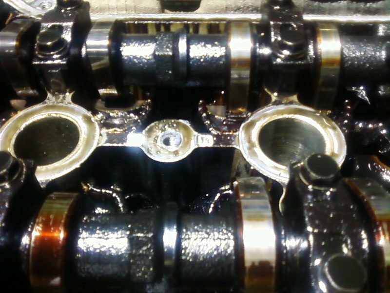

Toyota RAV4 2006г.Пробег 147т.км., двигатель 2.0 1AZ-FE  .
От 0-65 т.км- что заливалось и как часто известно не точно( со слов 5W-30 Toyota) ,  от 65т.км и по настоящее время: замена каждые 7-8т.км -  Toyota 5W-30 -  TOTAL Quartz 9000 Energy 5W-40 -  Comma X-TECH 5W-30-  Champion New Energy 5W-30 -  Лукойл Genesis Armortech 5W-30 -  Wolf Ecotech 0W20 -  Shell Helix Ultra 5W-30 -  WOLF OFFICIALTECH 5W-30 MS-F - Shell Helix HX8 - Comma X-TECH 5W-30 , 2 раза была промывка 5ти минутками.
Пробег трасса-город 60/40.
Была замена прокладки клапанной крышки - так как потела , двигатель от замены до замены (7-8т.км) масло не берет, налет в двигателе не стойкий легко вытирается тряпкой.
Пока он оттирается тряпкой сократить  интервал, ну и по мне помыть бы его чем нибудь типа BG
Нормальный двигатель ещё 100 тыков походит а там глядишь колечки поменяет и заодно и помоет.ИМХО интервал нормльный если трасса 60%. :)
Изменено пользователем voka65
Вы уж готовы масло через 3 т менять -))), нормальный интервал. Мне кажется он как раз отмывается от прежнего хозяина.
Я думаю- что или Тоета масло( которое использовалось типа- до меня) или то которое заливал я( одно из), дает такой лак. Но как узнать какое именно...
От этого ни кто не застрахован, любое масло в большей или меньшей степени дает лак( только спектр цвета разный) .
Налет реально  "легкий"- снимается тряпкой на "раз-два".

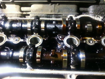

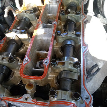

Действительно не парься ,вопервых этот лак всеравно ничем не смоешь (по опыту знаю), акромя как в ручную, во вторых этот лак на работу двига ни как не сказывается и втретьих ИМХО итервал менять не следует.Хотя я бы лил другое масло , ну не  доверяю я крекингам,после пробега 300 тыс менял головку ну и кольца и вкладыши (в голоке появилсь микротрещина газы шли в сиситему охлаждения) так вглядели распредвалы.

Ну после ремонта так выглядит после  47 тыс пробега  (менял  прокладку клапанной крышки , потела).20190527_121213.jpgСделал с герметиком виктор ринз (синего цвета арт. 702457120 ) промазал с двух сторон проехал более 4 х тыс и ... сухо.
