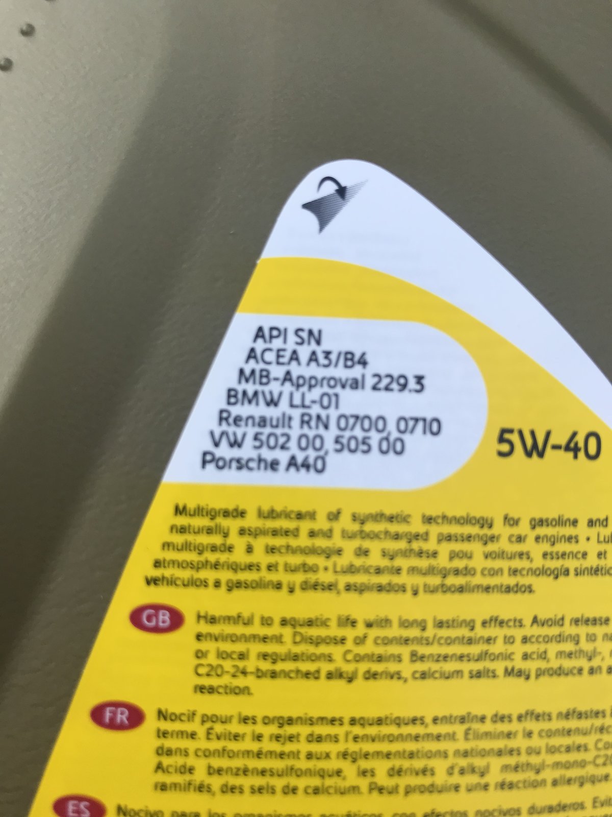

СИНТЭКС  Я ENI 5w40 лью. Как понять какое оно?
По старому анализу на кряке. Если пришлете свежее TDS, а лучше MSDS - можно будет точнее понять текущую ситуацию. Мне сейчас очень не удобно искать...

СИНТЭКС СИНТЭКС  Я ENI 5w40 лью. Как понять какое оно?
Это?
Нет. Осталось одна попытка.
dimm7777 помогите человеку! я уже с работы уехал, а домой ещё не приехал. Очень тяжко искать MSDS или хотябы TDS с телефона, а анализ на клабе старый. Вы ведь наверняка знаете... Вангую - там кряк в лучшем виде...

Конечно кряк. Да ещё и пакет древний. Даже 229.5 нет. Ехай спокойно))
Mini Cooper s судя по данным, опубликованным на их сайте, это чистый кряк. Сужу по косвенным признакам (вязкостным параметрам).
