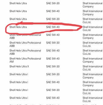

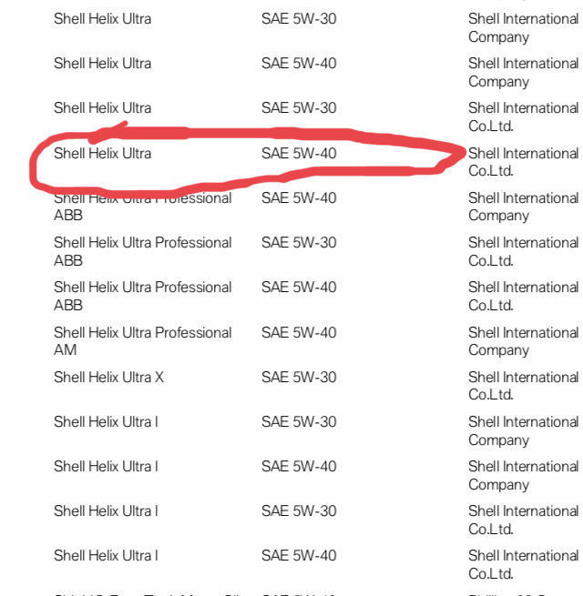

Igor7805 Вот в этом списке нет того ENI которое я лью, а на банке написано LL01)))  и чему верить?)))
Верить документу BMW GROUP !!!

Igor7805  Вот вы шэлл HU 5w40 предлагаете, парень выше говорит 0в30 0в40))))) ох и сложная эта тема)))

Выше рекомендовали Shell Helix Ultra 5w-40 у которого кинематическая вязкость при 100°С не многим более чем у масел 5w-30, поэтому отлично будет в этом движке.

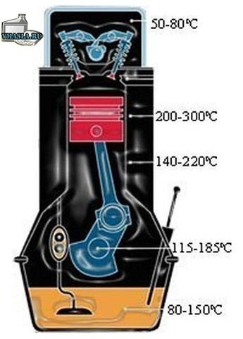

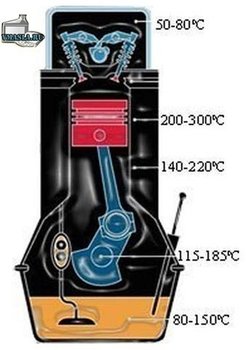

Mini Cooper s, если t масла в двигателе 112°, тогда 0w‐40.
Палыч314  Напёрстков охложлайки 112, масла наверное больше
Mini Cooper s Сделай проще) Ты спроси у эксперта в каком месте? Поможет супер ПАО Total 0W-40 при температуре масла в двигателе:
А для себя ответь на вопрос. Какой у тебя стоит термостат. И если вообще такое понятие,как постоянная рабочая температура двигателя? Что-то мне подсказывает,что температура колеблется от 85 градусов до 115 в зависимости от условий движения.
Igor7805 Примерно так. Если дубасить крепко тогда и до 90 опускается. Но в Москве одни пробки. Поэтому постоянно 105-112
