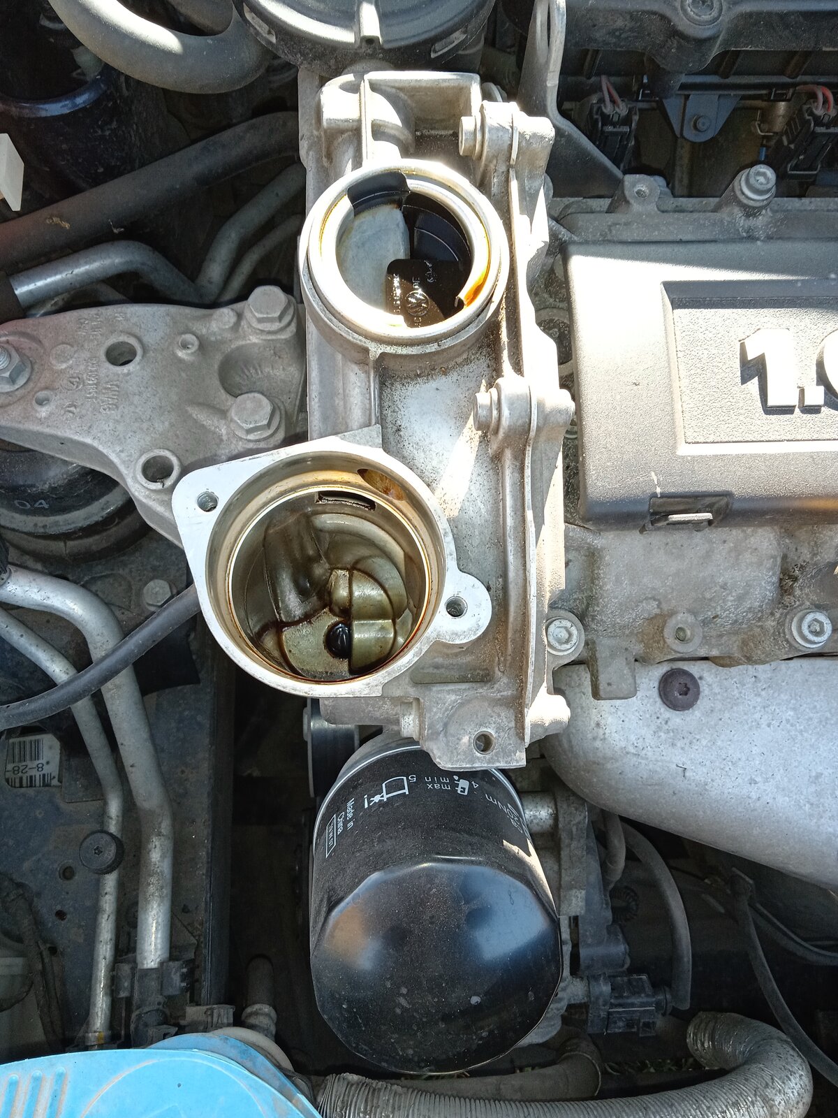

Inter_Pro если в твоем месте обитания нет нормального Мобила, есть Озон, Автодок. Выше рекомендованное FS 5-40, как будто специально для CFNA . Тихо мурлычет он на нем, и почистит знатно, так сейчас, а была шуба цвета венге.
