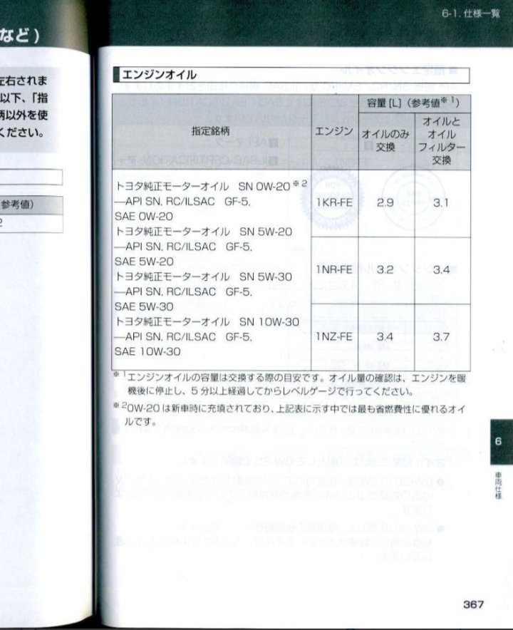

Родной мануал
20190605_094547.thumb.jpg.f4ac4e39b70594085daf61bd34391649.jpg20190605_094611.thumb.jpg.e0323173792fca3ab2edf5bf6a3fac72.jpg

И 0w-20 и 5w-30 можно лить :
