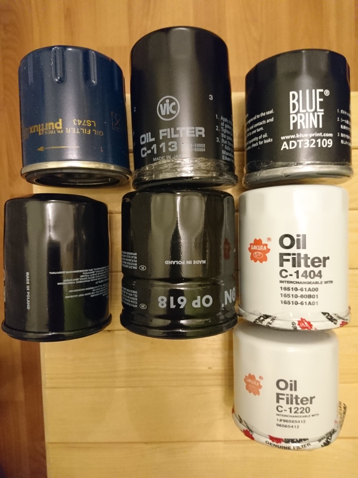

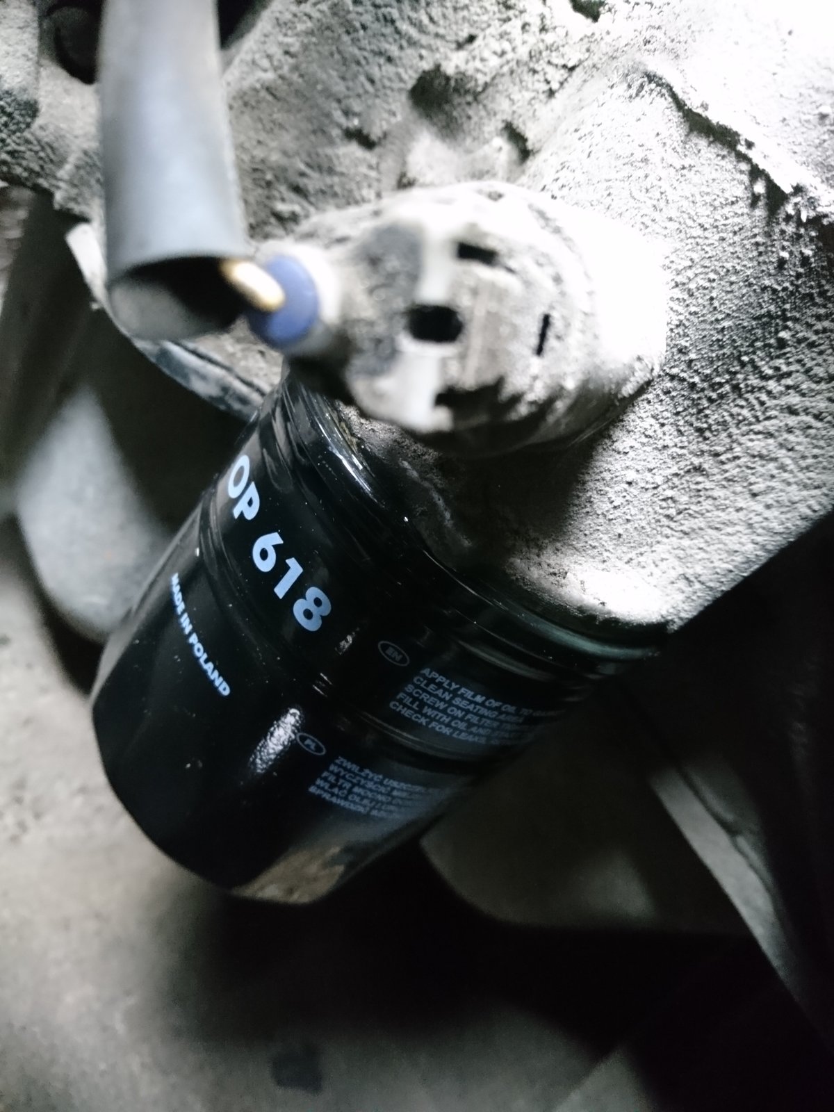

сейчас фильтрон op618 поставил, он свиду заметно больше...почти впритык с поддоном вошёл.
1 час назад, dydezzz сказал:
Можно Vic С-113 попробовать.
30 минут назад, Reins24 сказал:
вот очередь из подопытных)
29 минут назад, dydezzz сказал:
можно через 100км менять:dirol::D
