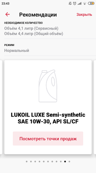

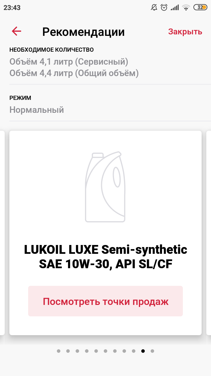

Лукойл опять жжет
1 минуту назад, Skif_tlt сказал:
Лукойл опять жжет
Спойлер
Неее , угорает :D
3 минуты назад, DRON 33 сказал:
  Скрыть контент
Неее , угорает :D
Сигма новые лукойлы постит, а это мне подбор выдал среди прочего
2 минуты назад, Skif_tlt сказал:
Спойлер
Я подборам давно не доверяю . Толкают то что им нужно :)
