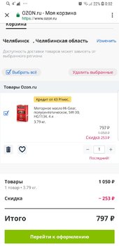

Если выбирать из недорогих то попробуйте это , хоть и не полноценное А3  11.7-12.3sst при 100С , но 11sst при 100С есть  , и пакет должен быть полнозольный

9 часов назад, Projector сказал:
Такое масло у нас не продают, есть: Газпромнефть . Лукойл . Нафтан . Роснефть . ТНК . Alpine . Aral . Areca . Areol . Atas . Agip . BMW . BP . Castrol . Cepsa . ChempiOil .Champion . Comma . Divinol . Elf . Eneos . Eni . Eurol . FanFaro . Febi . Fuchs . Ford . G-Energy . Honda . Hyundai . Idemitsu . Kixx . Kroon-Oil . Lotos . Liqui Moly . Mannol . Mazda . Mercedes-Benz . Mitasu . Mitsubishi . Mobil . Motul . Mpm . Nissan . Opel . Patron . Pennasol . Petronas . Profi-Car . Repsol . Rowe . S-Oil . Shell . Swd Rheinol . Texaco . Total . Toyota . VAG . Valvoline . Wolf . Wynn`s . Xado . Yacco . Zic.
