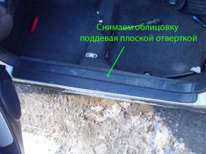

Машина Toyota Curren 94года ездит 8й год в России, появилась проблема следующего характера - если на улице дождь стекла запотивают и ничего не видно, зимой стекла иневеют изнутри особенно если по трассе. Вообщем печка дует не так как раньше, напор воздуха ослаб. Было принято решение - так ездить уже небезопасно, надо что то делать.
Полностью снимать испаритель кондиционера это разбирать половину салона, решено было добьраться до какой нибудь щели и посмотреть на сколько там все загрязнено.

Снимаем облицовку порога, нежно поддеваем плоской отверткой со стороны улицы, все на защелках снимается легко.

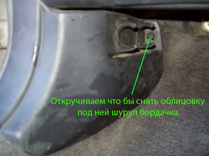

Открывается облицовка у ног пассажира, снимаем ее выкручивая болт. Тянем на себя.
Теперь снимаем бардачок, открываем его, и выкручиваем три верхних самореза
