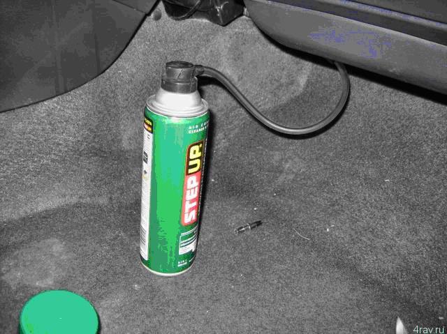

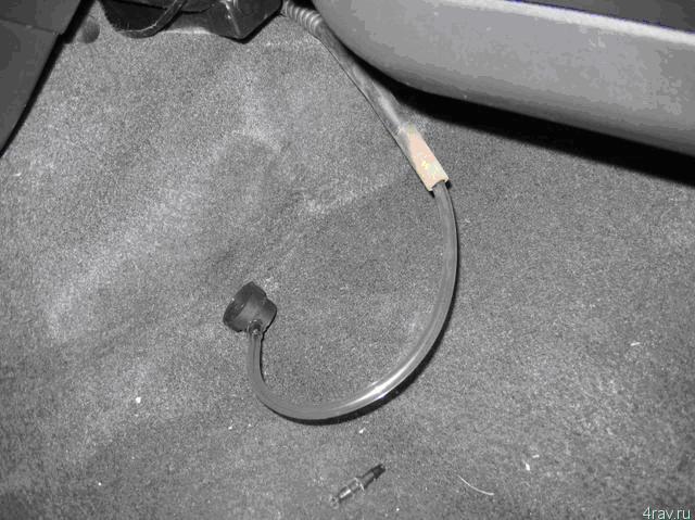

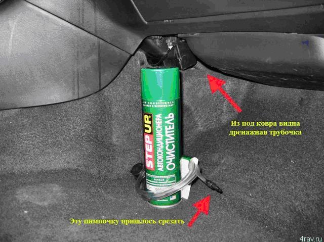

@KoFe, просто я делал по этому мануалу Вот видимо и тупанул)) надо было дождаться когда пена "осядет".
Добавлю картинки с равовского форума, для наглядности, может кому пригодится.
