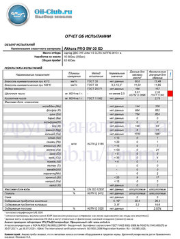

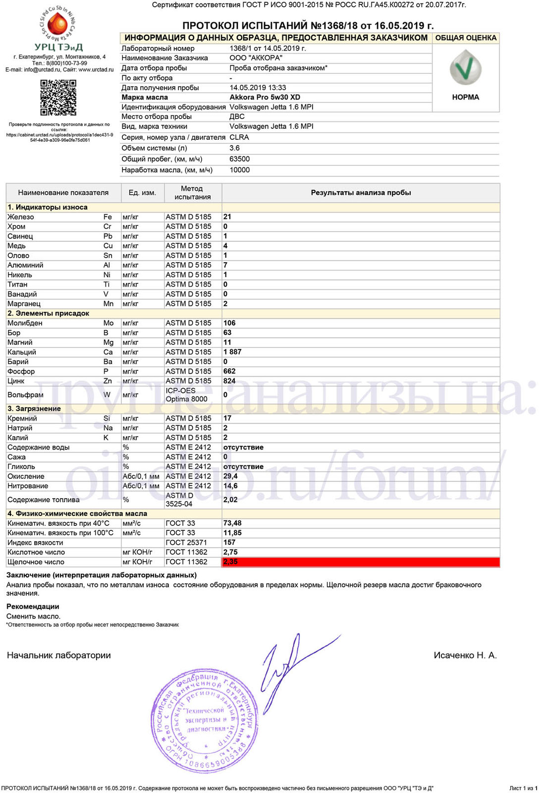

Akkora PRO 5W-30 XD отработка на VW Jetta 1.6 MPI после 10000 км
Akkora PRO 5W-30 XD отработка на VW Jetta после 10000 км
Масло: Akkora PRO 5W-30 XD
Автомобиль: VW Jetta 1.6 CLRA АКПП6 2013 г.в.
Пробег на момент отбора пробы: 63600 км
Пробег на масле: 10000 км (6000 км город и 4000 км трасса)
Моточасы: 350 (300 город / 50 трасса)
Израсходованное топливо: 830 л
Период эксплуатации: июль 2018 - апрель 2019 (9 месяцев)
Масляный фильтр: Rolf OFR2098 (=MANN W712/94)
Воздушный фильтр: OEM VAG 036129620J (BIG Filter GB8000) > Rolf AFR1130 (сменил на середине интервала)
Температурный диапазон: от -25 до +35С
Условия эксплуатации: город/трасса - 60%/40% (в городе основной режим - это ежедневные поездки дом-работа-дом (10 км в один конец), движение плотное со ср.скоростью 18-20 км/ч, периодически заторы / трасса: поездка на юг по М4 со ср.скоростью 70 км/ч)
Топливо: бензин Лукойл Аи-95-К5 Евро/Экто
Прогрев двигателя перед началом движения: не более 1 минуты летом и 3-5 мин зимой
Автозапуск: нет
Расход масла: не более 300 мл (доливка масла не производилась)
Объем заливаемого масла: 3.6 л
Общий объем системы смазки с фильтром: 3.6 л (на самом деле, это заливочный объем, а полный объем около 4 л)
Отбор масла: через сливное отверстие в промытую сухую бутылочку 0.4 л
Что было залито до:
- 0-2750 км: заводское масло
- 2750-12100 км: Mobil 1 ESP Formula 5w-30
- 12100-18350 км: OrlenOil Platinum MaxExpert V 5w-30 VW 504/507
- 18350-25000 км: Mobil 1 ESP Formula 5w-30
- 25000-31000 км: Mobil 1 Formula M 5w40 MB229.5
- 31000-38500 км: Lukoil Genesis Claritech 5w30
- 38500-46800 км: Shell Helix Ultra 0w40
- 46800-53600 км: Monza Formula LA 5w-30
Промывка промывочным маслом: не производилась - в картере остался несливаемый остаток старого масла
Akkora PRO 5W-30 XD отработка на VW Jetta после 10000 км Dimmy (UOA BASE) копия.jpgAkkora PRO 5W-30 XD отработка на VW Jetta после 10000 км Dimmy копия.jpg
Изменено пользователем Dimmy

Вот, что было бы вполне логично ожидать от анализа, если бы я продолжил катать дальше:
1. Вязкость пошла бы в рост все дальше и дальше
2. Элементы износа подросли бы еще
3. Оксидирование скакнуло бы в один прекрасный момент.
Да у тебя конкретное загущение, ни смешение, ни разбавление именно старение масла/окисление/потеря легких фракций/может быть насыщение продуктами сгорания.
Это особенность твоего двигателя, твоего топлива, твоих условий эксплуатации.
У тебя кстати как масло на щупе выглядит? Светлое по долгу? Значит это не насыщение продуктами сгорания, а больше термическое испарение/окисление.
