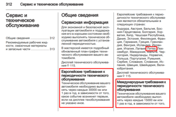

Вот руководство на Opel Insignia. Что сделал производитель: Во первых, в не европейских странах с неизвестным качеством топлива и тяжелыми условиями эксплуатации он сокращает интервалы смены в двое. То есть не 30 000км (или 1 год) а 15 000км (или 1 год что наступит раньше).

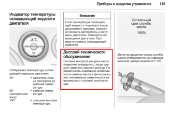

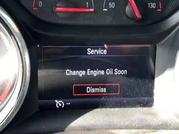

Во вторых, в Opel Insignia стоит бортовой комп, который в случае большого количества моточасов (я не разбирал как он работает, но скорее всего моточасы, потребляемое топливо итд), так вот в случае превышения этих условий, дисплей рекомендует сменить масло раньше.
Insignia  v 38  rev 3   ru RU  Work nr  PP 62599A_50 .pngInsignia  v 38  rev 3   ru RU  Work nr  PP 62599A_50 1.png
Как было у автора отработки не знаю, по количеству моточасов он скорее всего не превысил алерты, и намотал ранее чем за год эти 29 000км, так как ездил по трассе. Предупреждал его комп о смене или нет - не в курсе...
