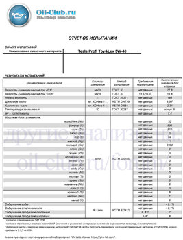

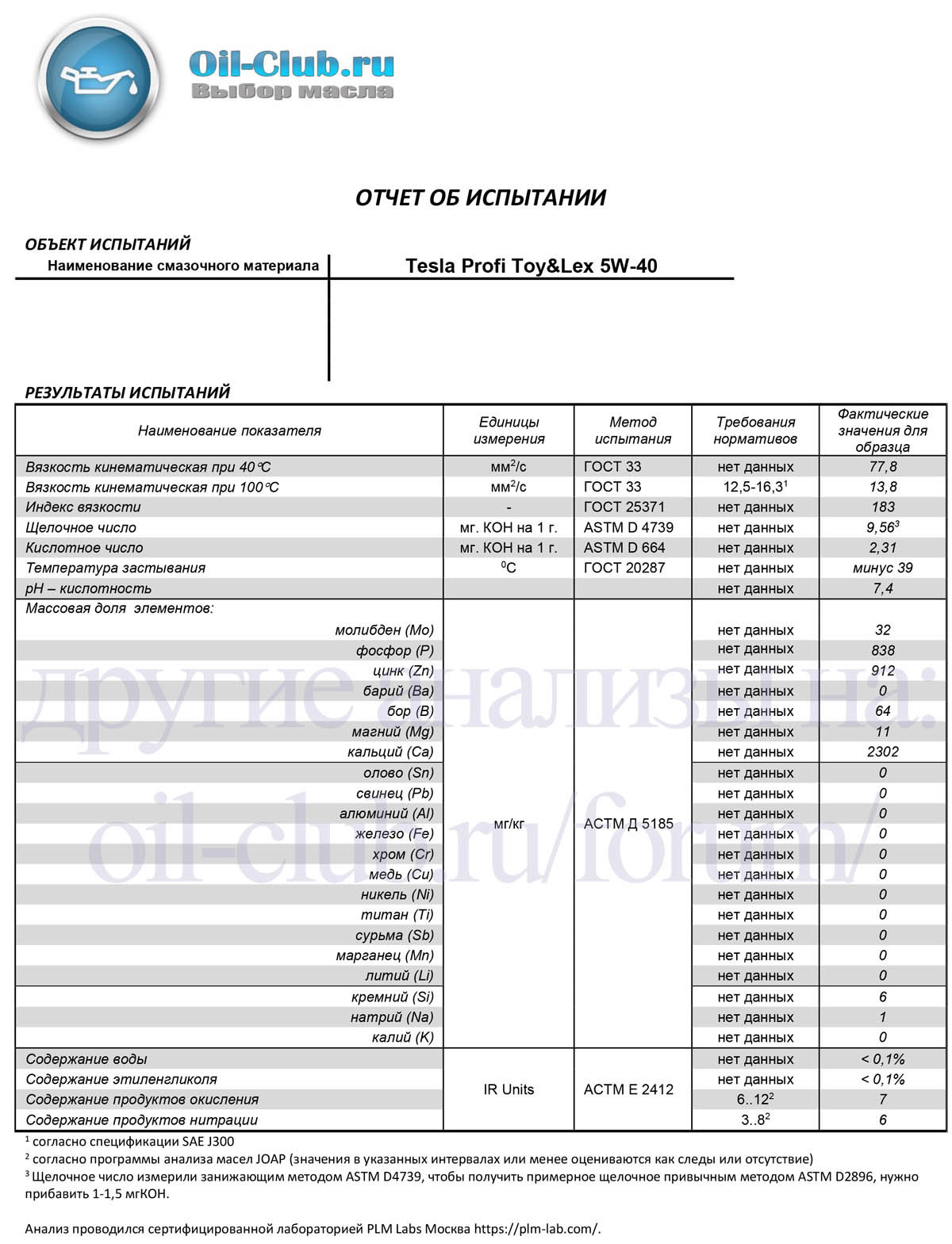

Tesla Profi Toy&Lex 5W-40 свежее
Tesla Profi Toy&Lex 5W-40 свежее за анализ спасибо официальному представителю Tesla.
Масло в лабораторию прислал официальный представитель.
Tesla Profi Toy&Lex 5W-40 (VOA BASE).pdf

Масло заявлено как: for Toyota; Lexus.

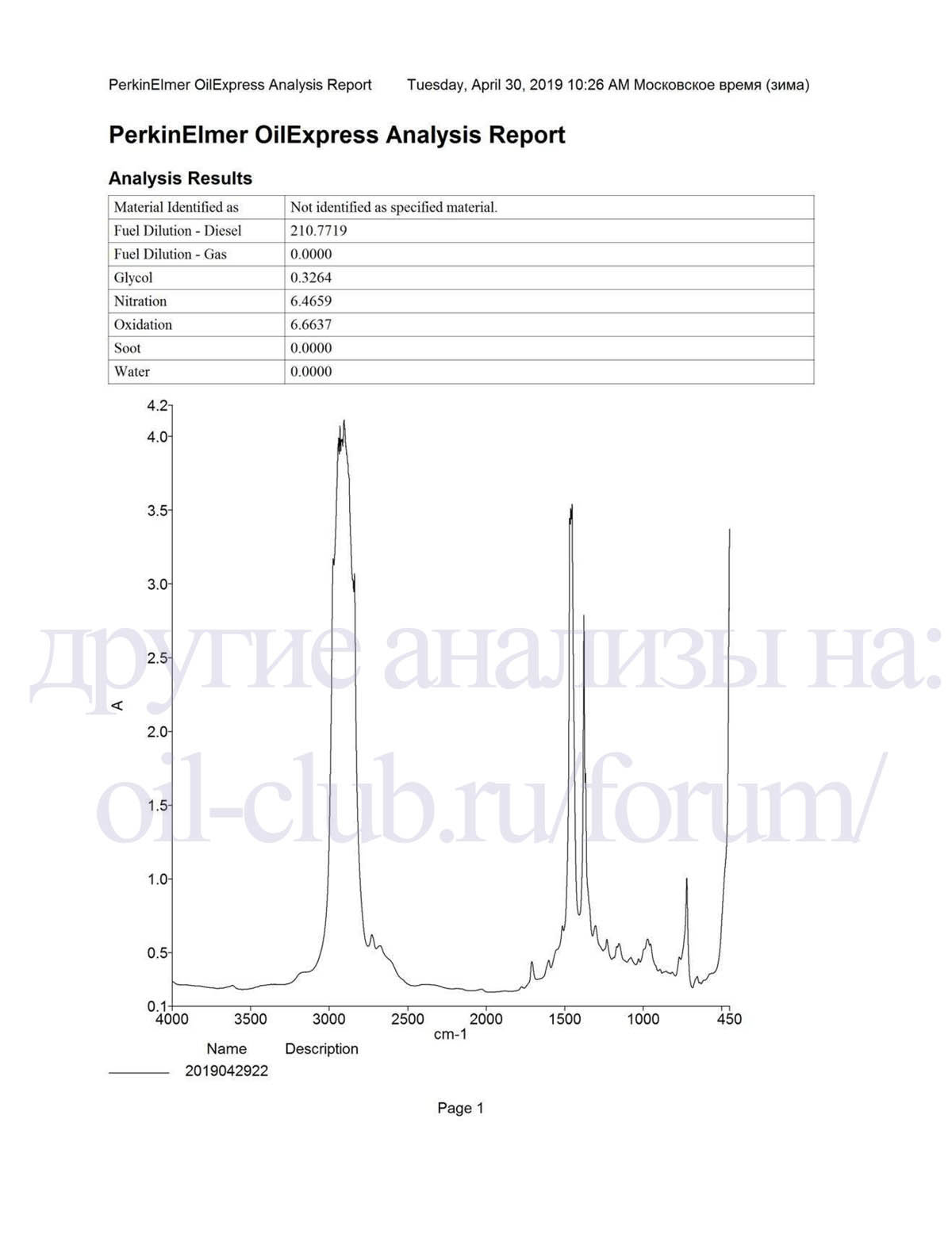

ИК спектр Фурье говорит о том, что масло на основе гидрокрекинга VHVI, может даже чуть чуть ПАО есть ибо пик высокий, а возможно и нет. (приравнивается к синтетике.)

Для адептов гуталина в Тойоты сойдет, вопрос цены и неизвестного бренда, будут заливать единицы:pardon:
Высокий TBN
22 минуты назад, torcon сказал:
Этот пакет присадок похож на Infineum. Единственное молибдена мало...
Тоже кропаль
Так там такой пакет присадок, мы его хорошо знаем с молибденом 40ppm. А здесь другой пакет присадок. :)
torcon да понятно что другой, я про тенденцию кропаля Мо:D

4 часа назад, Евген 48 сказал:
Еще и жидковато будет для адептов
3 часа назад, Kuroneko сказал:
Высокий TBN
Это можно хоть к плюсам отнести

Вот пакет такой же
Получается, действительно щелочное высокое
И пакет MB 229.5
Какие-нибудь диалкил фосфонаты, возможно?
