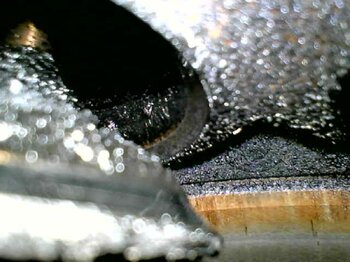

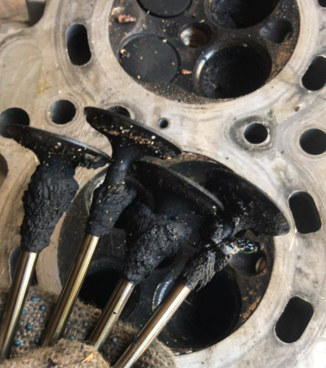

Nordman 2 059 Опубликовано: 21 августа 2023 Поделиться Опубликовано: 21 августа 2023 18 часов назад, WeR сказал: не снимая коллектора Как можно не снимая коллектора , добраться до клапанов и механически чистить? Запенить в впуск и ждать прихода? 18 часов назад, WeR сказал: тогда может проще поехать и заплатить, чем разбираться? Я не понимаю, чему вы пытаетесь меня научить по интернету? Как чистить клапана от кокса? Поверьте, я возможно больше вашего опыт имею и начинал их чистить еще до того как появилась пена на рынке шумма от мицы, потом гзокс и тд, так что с методикой химической знаком... наросты кокса которые превращаются в уголь , никакая химия не берет, только поверхностно, свежий мягкий слой, потом скалываешь их механически и опять химия, потом финишно дрель и минищетка железная, но все это убивает столько времени, что да, я готов в следующий раз заплатить. Но славо богу после установки маслопомойки, уголь не нарастает, а до налета на тарелке , у меня нет времени убивать... Вот этот уголь никакая химия не берет, она как об стенку горох... фот не мое У меня просто копоть на клапанах, ее можно растворить, но она не растет и не мешает ни мне ни мотору... 0 Цитата Ссылка на сообщение Поделиться на других сайтах

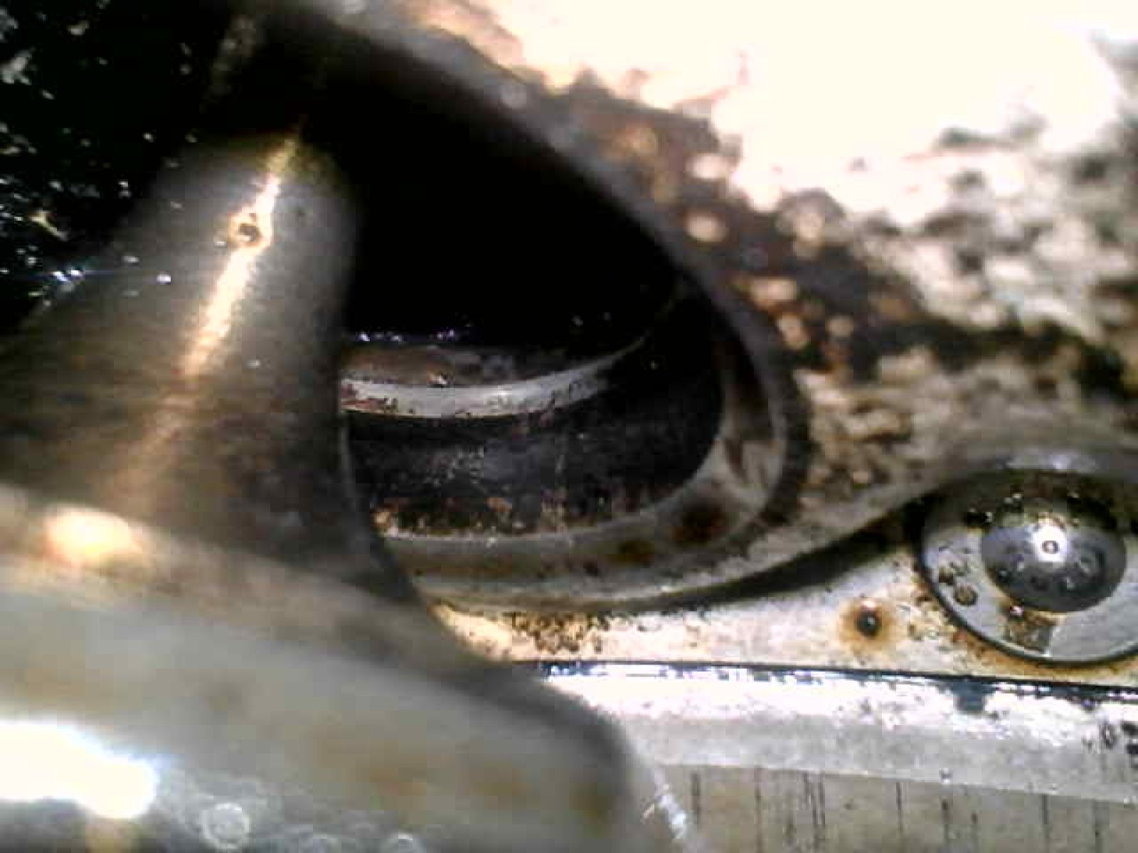

WeR 825 Опубликовано: 21 августа 2023 Поделиться Опубликовано: 21 августа 2023 (изменено) 2 часа назад, Nordman сказал: Как можно не снимая коллектора , добраться до клапанов и механически чистить? Запенить в впуск и ждать прихода? не снимаю коллектора моется химией, я фото уже выкладывал.. 2 часа назад, Nordman сказал: Я не понимаю, чему вы пытаетесь меня научить по интернету? зачем мне вас учить... 2 часа назад, Nordman сказал: Как чистить клапана от кокса? как вы умеете, так и чистите, такой и результат.. 2 часа назад, Nordman сказал: Поверьте, я возможно больше вашего опыт имею и начинал их чистить еще до того как появилась пена на рынке шумма от мицы, потом гзокс и тд, так что с методикой химической знаком... Xenum, BG, Pro-Tеc.. 2 часа назад, Nordman сказал: наросты кокса которые превращаются в уголь , никакая химия не берет, только поверхностно, странно, а как тогда у нас получается? 2 часа назад, Nordman сказал: я готов в следующий раз заплатить. узнавали сколько стоит почистить? Изменено 21 августа 2023 пользователем WeR 0 Цитата Ссылка на сообщение Поделиться на других сайтах
WeR 825 Опубликовано: 21 августа 2023 Поделиться Опубликовано: 21 августа 2023 2 часа назад, Nordman сказал: Вот этот уголь никакая химия не берет, она как об стенку горох... фот не мое фото не ваше. а знаете что не берет.. если у вас есть нагар на клапанах, то скорее всего и камеры сгорания грязные, все можно сделать в комплекте и клапана, и камеры и кольца.. 0 Цитата Ссылка на сообщение Поделиться на других сайтах
Nordman 2 059 Опубликовано: 25 августа 2023 Поделиться Опубликовано: 25 августа 2023 21.08.2023 в 19:52, WeR сказал: фото не ваше. а знаете что не берет.. если у вас есть нагар на клапанах, то скорее всего и камеры сгорания грязные Грязные, масляные, сухие или в угле? Разница есть? Фото не мое, а с такого же мотора который может и в камерах и внутри усран вусмерть, просто факт угля. У меня все чисто, как в камере так и внутри мотора до блеска, эндоскоп имеется, причем по теме, на маслах фулл сапс, к чему эти фантазии? Камеру можно и водородной очисткой почистить безболезненно... 21.08.2023 в 19:50, WeR сказал: странно, а как тогда у нас получается? У меня чтобы химия дошла до клапанов нужно снять впуск с заслонкой геометрии и блок вихревых заслонок перед клапанами которые закрыты в ас офф, эти полумеры не интересны, не надо доказывать эффективность там, где не проверяли. я еще раз говорю, горбатиться часами над мотором размачивая и вычерпывая жижу, не интересно. Кому доставляет или зарабатывает на этом - на здоровье... 21.08.2023 в 19:50, WeR сказал: узнавали сколько стоит почистить? Иногда лучше прекратить беседу чем продолжать бессмысленный раунд... 1 Цитата Ссылка на сообщение Поделиться на других сайтах
