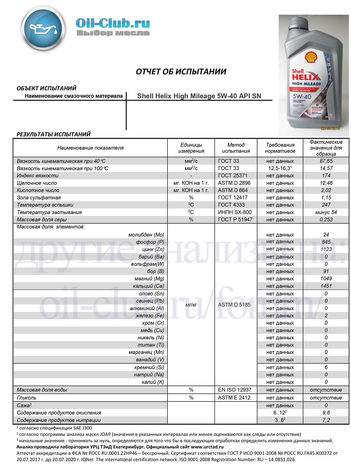

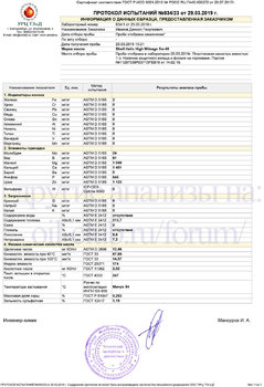

1) Масло соответствует стандарту SAE 40
2) Вязкость при 100С = 14.57 сСт - немного выше среднестатистических показателей для легкомотрных сороковок и сделано это специально: для возрастных авто более высокая вязкость на горячую обеспечивает лучшую защиту мотора и компенсирует износ
3) Щелочное число = 12.46 - очень высокое, что говорит о большом запасе моюще-нейтрализующих свойств и ресурсе данного продукта (для авто с приличным пробегом только плюс)
4) Кислотное число = 2.02 - невысокое для полнозольника, в сочетании с высоким TBN выглядит очень достойно
5) Зольность сульфатная = 1.15% - стандартная для современного полнозольника (говорит о салицилатах Кальция и Магния)
6) Температура застывания = -54С - отменный результат для 5w40
7) Температура вспышки в о.т. = 247С - великолепный результат, который говорит об отличной термостабильности масла при высоких t
8) Содержание серы = 0.253 - говорит о том, что перед нами современный пакет присадок на салицилатах Кальция и Магния (вариации на тему Infineum)
9) Противоизносные присадки - на основе пары Цинк-Фосфор + органический трехъядерный Молибден MoDTC для снижения трения, что призвано уменьшить износ и расход топлива. Салицилаты Кальция и Магния в роли моюще-нейтрализующей присадки + беззольный дисперсант в виде сукцинимида Бора.

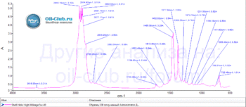

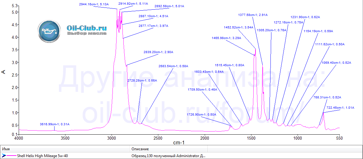

ИК спектр Фурье говорит о том, что масло - по ИК это гидрокрекинг, по температуре застывания и вспышке это GTL. (в обоих случаях приравнивается к синтетике)
Вывод: перед нами очередной пример отличного масла от мирового производителя, которое отличается хорошими низкотемпературными свойствами и насыщенным пакетом присадок. Целевой аудиторией данного продукта являются авто с пробегом, для моторов которых требуются повышенные защитные и моющие свойства. Судя по пакету присадок Infineum, у данного масла они на высоте: особенно это касается более эффективной работы моющих присадок на основании соединений и Кальция и Магния. По заявлению производителя, в масле используется технология Active Seal Conditioning, которая помогает сохранить эластичность материалов уплотнений для предотвращения течей масла - это также очень актуально для моторов с пробегом > 100 000 км. Судя по t застывания, проблем с зимним запуском не будет, что благоприятно скажется на жизни АКБ и стартера. Температура вспышки намекает на отличный показатель NOACK, что должно снизить расход масла на угар в бывалых моторах, в которых масло попросту улетает в трубу. Словом, масло полностью соответствует заявленным целям. Браво, Шелл! (описание Dimmy)

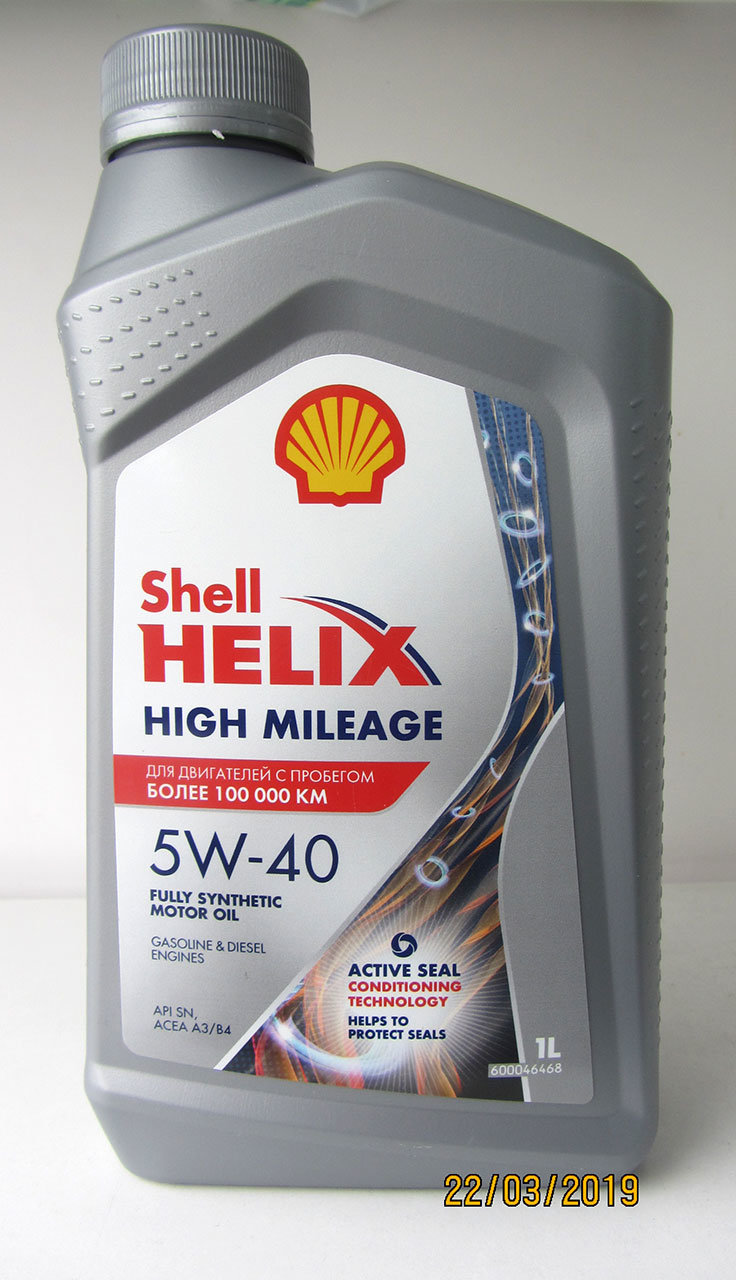

"Cинтетическое моторное масло, специально разработанное для автомобилей с пробегом более 100,000 км.
Основные преимущества:
Защита от износа
До 40% лучшая защита от износа для увеличения срока службы двигателя*
Чистота деталей двигателя
Помогает поддерживать чистоту деталей двигателя для их более эффективной работы
Защита уплотнений
Технология Active Seal Conditioning помогает сохранить эластичность материалов уплотнений для предотвращения течей масла
Лучшая текучесть при отрицательных температурах
До 30% лучше текучесть масла при отрицательных температурах**
Помогает сократить расход масла на долив***
Защищает турбонагнетатели****"
В принципе, все заявленное производителем судя по анализу, есть правда :)
Вывод: перед нами очередной пример отличного масла от мирового производителя, которое отличается хорошими низкотемпературными свойствами и насыщенным пакетом присадок. Целевой аудиторией данного продукта являются авто с пробегом, для моторов которых требуются повышенные защитные и моющие свойства. Судя по пакету присадок Infineum, у данного масла они на высоте: особенно это касается более эффективной работы моющих присадок на основании соединений и Кальция и Магния. По заявлению производителя, в масле используется технология Active Seal Conditioning, которая помогает сохранить эластичность материалов уплотнений для предотвращения течей масла - это также очень актуально для моторов с пробегом > 100 000 км. Судя по t застывания, проблем с зимним запуском не будет, что благоприятно скажется на жизни АКБ и стартера. Температура вспышки намекает на отличный показатель NOACK, что должно снизить расход масла на угар в бывалых моторах, в которых масло попросту улетает в трубу. Словом, масло полностью соответствует заявленным целям. Браво, Шелл!  :good:
