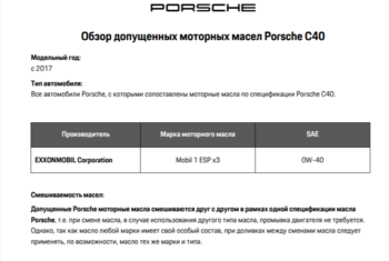

Масло заявлено как: API SN; ACEA C3; GM Dexos2 (номер лицензии D20682HJ015), MB-Approval 229.52/229.51/229.31; VW 511 00; Porsche C40; Fiat 9.55535-S2.
