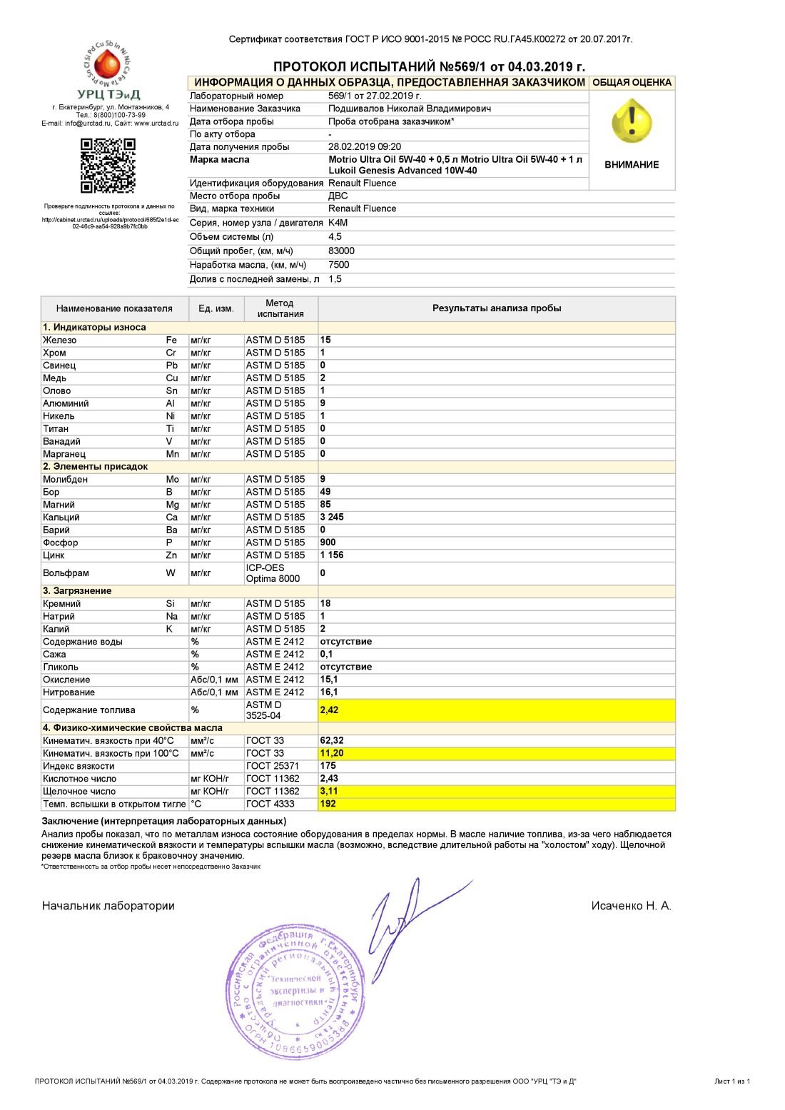

Nikola-Perm 12 Опубликовано: 5 марта 2019 Поделиться Опубликовано: 5 марта 2019 Motrio Ultra Oil 5W-40 + 1 л Lukoil Genesis Advanced 10W-40 отработка на Renault Fluence 1.6 K4M после 7500 км Масло: Motrio Ultra Oil 5W-40 + 0,5 л Motrio Ultra Oil 5W-40 + 1 л Lukoil Genesis Advanced 10W-40 Автомобиль: Renault Fluence 1.6 K4M 106л.с. Общий пробег на одометре:83000 Пробег на масле: примерно 7500км Моточасы: примерно 441 мч (7500км:17км/час) Израсходованное топливо: думаю в районе 300л Доливки масла: 0,5 л Motrio Ultra Oil 5W-40 + 1 л Lukoil Genesis Advanced 10W-40 Присутствие отложений в двигателе ДО: не вскрывал двигатель Присутствие отложений в двигателе ПОСЛЕ: не вскрывал двигатель Автозапуск:да Наличие чип-тюнинга: да ГРМ: ремень Предпусковые подогревы: нет Период эксплуатации: сентябрь-февраль Срок эксплуатации: 6 месяцев Топливо: 92 Лукойл Режимы: Пермь, город 95%, трасса 5%. Средняя скорость примерно 17км/час Фильтр масляный: Purflux LS 932 Фильтр воздушный: Mann Объем заливаемого масла: 4.5л Отбор масла: из картера, на горячую, примерно в серединие слива в чистую ПЭТ бутылку 0,5 из-под дистиллированной воды Что было до этого масла: 0-60т.км - Elf evolution 900 sxr с интервалом замены 15 т.км, пока действовала гарантия диллера 60-67.5т.км - Valvoline synpower 0w-40, доливка 1л valvoline synpower 0w-40 67.5-75.5т.км - Motrio Ultra Oil 5W-40, доливка около 3л Elf 5w-40 75.5-83т.км - Испытуемое масло Промывка промывочным маслом: нет. Присадки: на 15 suprotec 0 Цитата Ссылка на сообщение Поделиться на других сайтах
Nikola-Perm 12 Опубликовано: 5 марта 2019 Автор Поделиться Опубликовано: 5 марта 2019 (изменено) 6 минут назад, Dimmy сказал: Отчасти - да. Но не в таких количествах. Пробуй раскоксовку. Тогда нет смысла откатываться на заводскую прошивку ЭБУ двигателя (сносить чиптюнинг)? Изменено 5 марта 2019 пользователем Nikola-Perm 0 Цитата Ссылка на сообщение Поделиться на других сайтах
petrik72 1 127 Опубликовано: 5 марта 2019 Поделиться Опубликовано: 5 марта 2019 0 Цитата Ссылка на сообщение Поделиться на других сайтах
Nikola-Perm 12 Опубликовано: 5 марта 2019 Автор Поделиться Опубликовано: 5 марта 2019 (изменено) 5 минут назад, petrik72 сказал: Что вы этим хотели сказать? я вижу что большое содержание топлива и масло почти сработалось, мне нужно понять куда уходит масло. Изменено 5 марта 2019 пользователем Nikola-Perm 0 Цитата Ссылка на сообщение Поделиться на других сайтах

Projector 7 197 Опубликовано: 5 марта 2019 Поделиться Опубликовано: 5 марта 2019 (изменено) 3 часа назад, Nikola-Perm сказал: нет, один раз по трассе минут 15 ехал с оборотами в районе 6000+, возможно таким образом закоксовал колечки запросто на масле с вязкостью 40 по трассе могли перегреть поршня так как циркуляция густого масла ниже как и теплосъем , а так как жаровой пояс на всех последних моторах маленький перегреть верх поршней и вызвать закоксовку более густого масла намного проще , даже если не так то катая масло по 400-500м.ч кольца в любом случае засрутся , надо было ездить на масле 5в30 хотя бы , пусть даже износ был бы немного больше , зато шанс перегреть поршня был бы меньше , а значит колечки не залегли бы и масло мотор не начал бы жрать , вам нужно выкрутить свечу и эндоскопом глянуть есть ли нагар на поршнях , есть ли задиры на гильзах P.S Да и вообще если любите крутить мотор на высоких оборотах то заливайте АИ-95 , так как на 92 бензине ЭБУ делает зажигание позже и даже если не будет детонации то температура самих поршней все равно выше , если залили 92 то лучше не крутить мотор выше 3500 об , особенно в которых расчетная степень сжатия спорная 10.5 например Изменено 5 марта 2019 пользователем Projector 1 Цитата Ссылка на сообщение Поделиться на других сайтах
