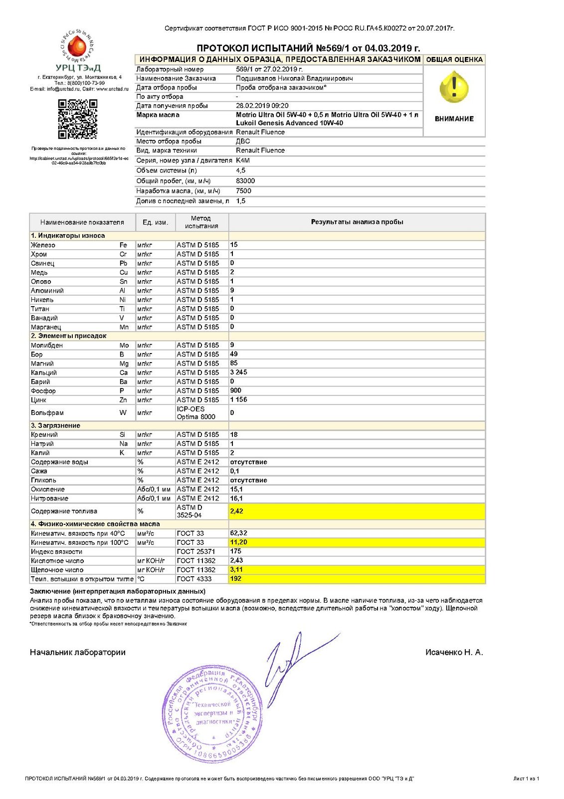

Nikola-Perm 12 Опубликовано: 5 марта 2019 Поделиться Опубликовано: 5 марта 2019 Motrio Ultra Oil 5W-40 + 1 л Lukoil Genesis Advanced 10W-40 отработка на Renault Fluence 1.6 K4M после 7500 км Масло: Motrio Ultra Oil 5W-40 + 0,5 л Motrio Ultra Oil 5W-40 + 1 л Lukoil Genesis Advanced 10W-40 Автомобиль: Renault Fluence 1.6 K4M 106л.с. Общий пробег на одометре:83000 Пробег на масле: примерно 7500км Моточасы: примерно 441 мч (7500км:17км/час) Израсходованное топливо: думаю в районе 300л Доливки масла: 0,5 л Motrio Ultra Oil 5W-40 + 1 л Lukoil Genesis Advanced 10W-40 Присутствие отложений в двигателе ДО: не вскрывал двигатель Присутствие отложений в двигателе ПОСЛЕ: не вскрывал двигатель Автозапуск:да Наличие чип-тюнинга: да ГРМ: ремень Предпусковые подогревы: нет Период эксплуатации: сентябрь-февраль Срок эксплуатации: 6 месяцев Топливо: 92 Лукойл Режимы: Пермь, город 95%, трасса 5%. Средняя скорость примерно 17км/час Фильтр масляный: Purflux LS 932 Фильтр воздушный: Mann Объем заливаемого масла: 4.5л Отбор масла: из картера, на горячую, примерно в серединие слива в чистую ПЭТ бутылку 0,5 из-под дистиллированной воды Что было до этого масла: 0-60т.км - Elf evolution 900 sxr с интервалом замены 15 т.км, пока действовала гарантия диллера 60-67.5т.км - Valvoline synpower 0w-40, доливка 1л valvoline synpower 0w-40 67.5-75.5т.км - Motrio Ultra Oil 5W-40, доливка около 3л Elf 5w-40 75.5-83т.км - Испытуемое масло Промывка промывочным маслом: нет. Присадки: на 15 suprotec 0 Цитата Ссылка на сообщение Поделиться на других сайтах
Nikola-Perm 12 Опубликовано: 5 марта 2019 Автор Поделиться Опубликовано: 5 марта 2019 Прошу старожил форума прокомментировать протокол испытаний отработки 0 Цитата Ссылка на сообщение Поделиться на других сайтах
Dimmy 11 091 Опубликовано: 5 марта 2019 Поделиться Опубликовано: 5 марта 2019 3 часа назад, Nikola-Perm сказал: Доливки масла: 0,5 л Motrio Ultra Oil 5W-40 + 1 л Lukoil Genesis Advanced 10W-40 К4М сожрал 1.5 л масла за 7500 км? Это не есть хорошо. 0 Цитата Ссылка на сообщение Поделиться на других сайтах
Dimmy 11 091 Опубликовано: 5 марта 2019 Поделиться Опубликовано: 5 марта 2019 57 минут назад, Nikola-Perm сказал: Прошу старожил форума прокомментировать протокол испытаний отработки В комментариях к анализу все хорошо расписано: - топлива полно в картере (около 5% по методу PLM - следовательно, вязкость упала на 2 сСт примерно) - по износу все отлично - нитрование сильно выросло, т.е. условия суровые. 1 Цитата Ссылка на сообщение Поделиться на других сайтах
Dimmy 11 091 Опубликовано: 5 марта 2019 Поделиться Опубликовано: 5 марта 2019 3 часа назад, Nikola-Perm сказал: Израсходованное топливо: думаю в районе 300л В указанных условиях расход топлива не менее 10 л /100 км на механике. Следовательно, тут минимум 750 литров улетело в трубу. 0 Цитата Ссылка на сообщение Поделиться на других сайтах
Nikola-Perm 12 Опубликовано: 5 марта 2019 Автор Поделиться Опубликовано: 5 марта 2019 кто виноват- чиптюнинг или кольца залегли? можно ли сделать вывод- что раз нет большого содержания металлов в отработке то виноват только чиптюнинг? 0 Цитата Ссылка на сообщение Поделиться на других сайтах
Nikola-Perm 12 Опубликовано: 5 марта 2019 Автор Поделиться Опубликовано: 5 марта 2019 2 минуты назад, Dimmy сказал: В указанных условиях расход топлива не менее 10 л /100 км на механике. Следовательно, тут минимум 750 литров улетело в трубу. с чем связан такой вывод? да расход 12-14л/сотню 0 Цитата Ссылка на сообщение Поделиться на других сайтах
Dimmy 11 091 Опубликовано: 5 марта 2019 Поделиться Опубликовано: 5 марта 2019 Только что, Nikola-Perm сказал: с чем связан такой вывод? да расход 12-14л/сотню Да как бэ простая математика: 75 (раз по 100 км) Х 13 (среднее от 12-14 л) = 975 л. Округляем до тонны и получаем охренеть как много. 0 Цитата Ссылка на сообщение Поделиться на других сайтах

Dimmy 11 091 Опубликовано: 5 марта 2019 Поделиться Опубликовано: 5 марта 2019 4 часа назад, Nikola-Perm сказал: 67.5-75.5т.км - Motrio Ultra Oil 5W-40, доливка около 3л Elf 5w-40 Я даже не знаю, что после такого можно по состоянию ДВС сказать... Кольца точно лежат отдыхают. Это нежрущий по природе своей мотор. Видимо, все дело в этом: 4 часа назад, Nikola-Perm сказал: Что было до этого масла: 0-60т.км - Elf evolution 900 sxr с интервалом замены 15 т.км, пока действовала гарантия диллера 0 Цитата Ссылка на сообщение Поделиться на других сайтах
Nikola-Perm 12 Опубликовано: 5 марта 2019 Автор Поделиться Опубликовано: 5 марта 2019 3 минуты назад, warlord999 сказал: Как посчитали моточасы? Израсходовано топлива явно не 300 литров за такой пробег. Если моточасы правильно посчитаны то износ небольшой для такого пробега ~900л судя по расчету Dimmy 0 Цитата Ссылка на сообщение Поделиться на других сайтах
Nikola-Perm 12 Опубликовано: 5 марта 2019 Автор Поделиться Опубликовано: 5 марта 2019 4 минуты назад, Dimmy сказал: Я даже не знаю, что после такого можно по состоянию ДВС сказать... Кольца точно лежат отдыхают. Это нежрущий по природе своей мотор. Может масло разбодяжено бензином и угарает быстрее? 0 Цитата Ссылка на сообщение Поделиться на других сайтах
Dimmy 11 091 Опубликовано: 5 марта 2019 Поделиться Опубликовано: 5 марта 2019 3 минуты назад, Nikola-Perm сказал: Может масло разбодяжено бензином и угарает быстрее? Отчасти - да. Но не в таких количествах. Пробуй раскоксовку. 4 часа назад, Nikola-Perm сказал: Присадки: на 15 suprotec Это что означает? 0 Цитата Ссылка на сообщение Поделиться на других сайтах
Nikola-Perm 12 Опубликовано: 5 марта 2019 Автор Поделиться Опубликовано: 5 марта 2019 (изменено) 21 час назад, Dimmy сказал: Отчасти - да. Но не в таких количествах. Тогда димексид? 21 час назад, Dimmy сказал: В 05.03.2019 в 08:51, Nikola-Perm сказал: Присадки: на 15 suprotec Это что означает? на 15т.к. залил по дурости Изменено 6 марта 2019 пользователем Nikola-Perm 0 Цитата Ссылка на сообщение Поделиться на других сайтах
