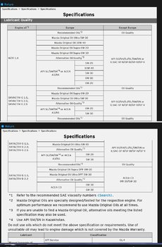

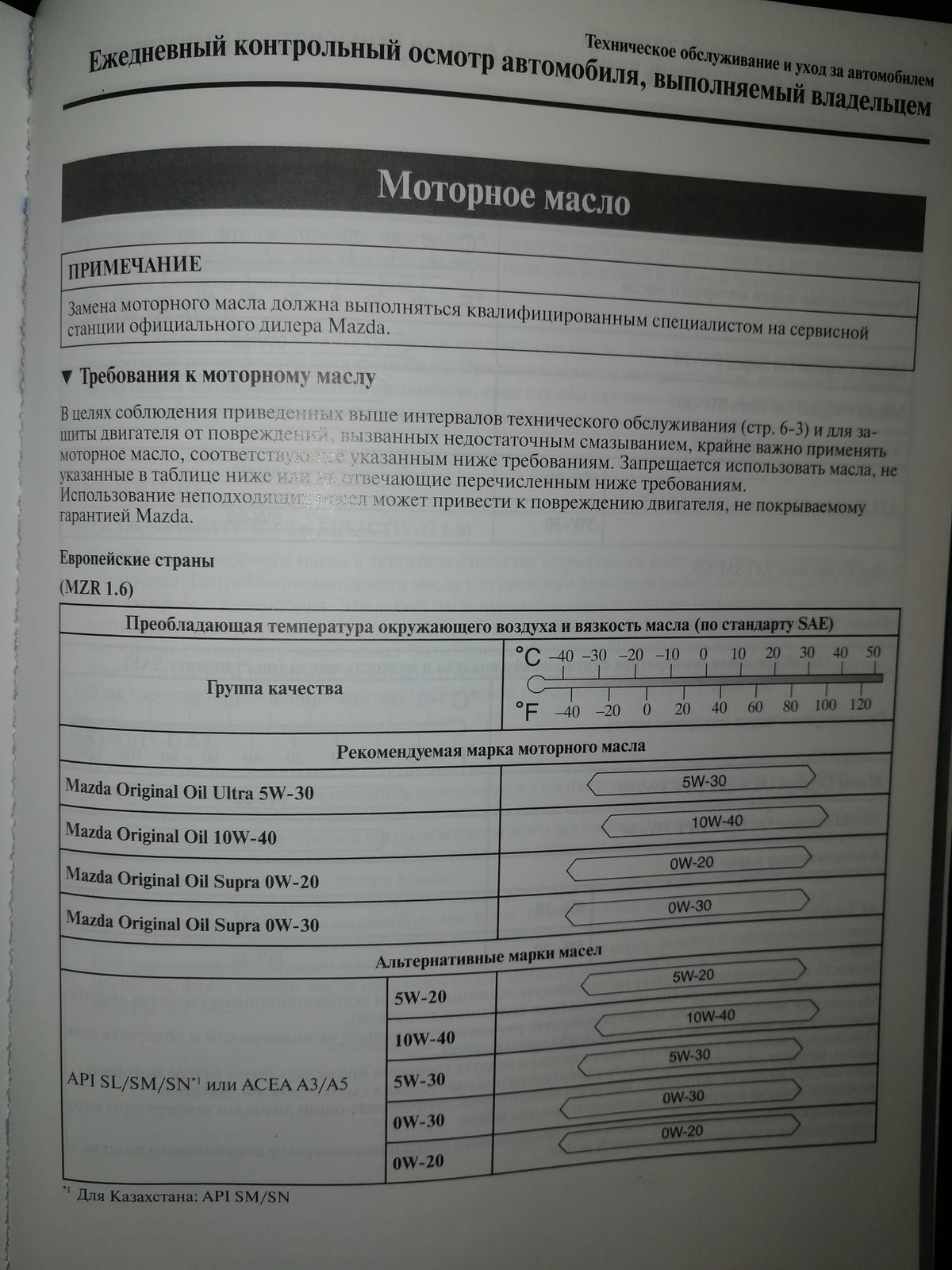

А 0w-20 есть в мануале?
16 минут назад, Skif_tlt сказал:
С какого-то времени появились и 0в20 (вроде с 2015 года, @Евген 48 точнее помнит)
220490360_.jpg.b7ccd7a1e52800e3131b829b421b4e34.thumb.jpg.bccb9b865a842ac6075ef56ff9a57166.jpg
http://owners-manual.mazda.com/gen/en/mazda3/mazda3_8fj4ee16e/contents/10020100.html
http://owners-manual.mazda.com/gen/en/mazda3/mazda3_8fj4ee16e/contents/07030402.html
Пока постил, ТС уже и мануал выложил!

 2.5 км на работу, и столько же назад. Какая вязкость предпочтительней? 5-30 или 0-30
Одно не пойму - чем 0W-20 не устраивает то? Тем более, в мануале есть. Конкретно из Zepro масло 0W-20 сильнее обоих (0/5W-30)...
