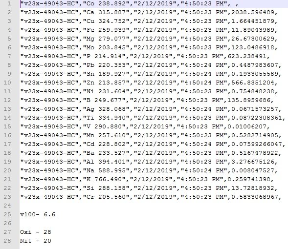

Вот что показал амурмашинари г. Хабаровск.
Урц мне отписались, будут перепроверять.
@Dimmy такое более правдоподобно?
Изменено пользователем vanderkot
19 минут назад, vanderkot сказал:
Совсем другое дело!
И Цинка < Фосфора, и Кальций в норме, и Кремний с элементами износа появились. Я же говорил, что УРЦ что-то напутала :yahoo:

А теперь играем в угадайку: от какого масла элеметы в анализе в шапке?
12 часов назад, vanderkot сказал:
Округлил до десятых долей, для удобства сравнения:
1062375716_Eneossustina0W-20ToyotaPrius6000vanderkot(UOABASE).jpg.8b010e12c94aa5352de276249f3b0c2d.thumb.jpg.c72adfe7be7540bbf671bb5efea435ca.jpg

Урц подтвердило, что они косячнули, ждём новых протоколов.
@torcon сразу отправлю тебе на почту.
@Dimmyтвоя теория подтвердилась. Спасибо.
А ну вот теперь понятно, там в бланке половина данных от нашего героя, а элементы от другого масла :) Видимо с ICP анализатора, попутали не то масло вбили :) А я думаю как так возможно, что это другое масло, ведь вязкость наша 6.6, попробуй найди такую в СТО или в лабе... Редкость.
Сейчас выложу. :)
Готово. Dimmy респект и уважуха, фиг обманешь. :)
