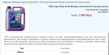

7536 аналог от ликви моли
13 минут назад, Александр КРК сказал:
Ну, так-то, аналог я у себя в городе по наличию вижу за 3987р и это за 5 литров)), но вот какая дата изготовления масла и на какой рецептуре я не узнавал.
Спойлер
3 минуты назад, evalar сказал:
  Скрыть контент
За такие деньги, вообще пофиг какая там рецептура!:)
