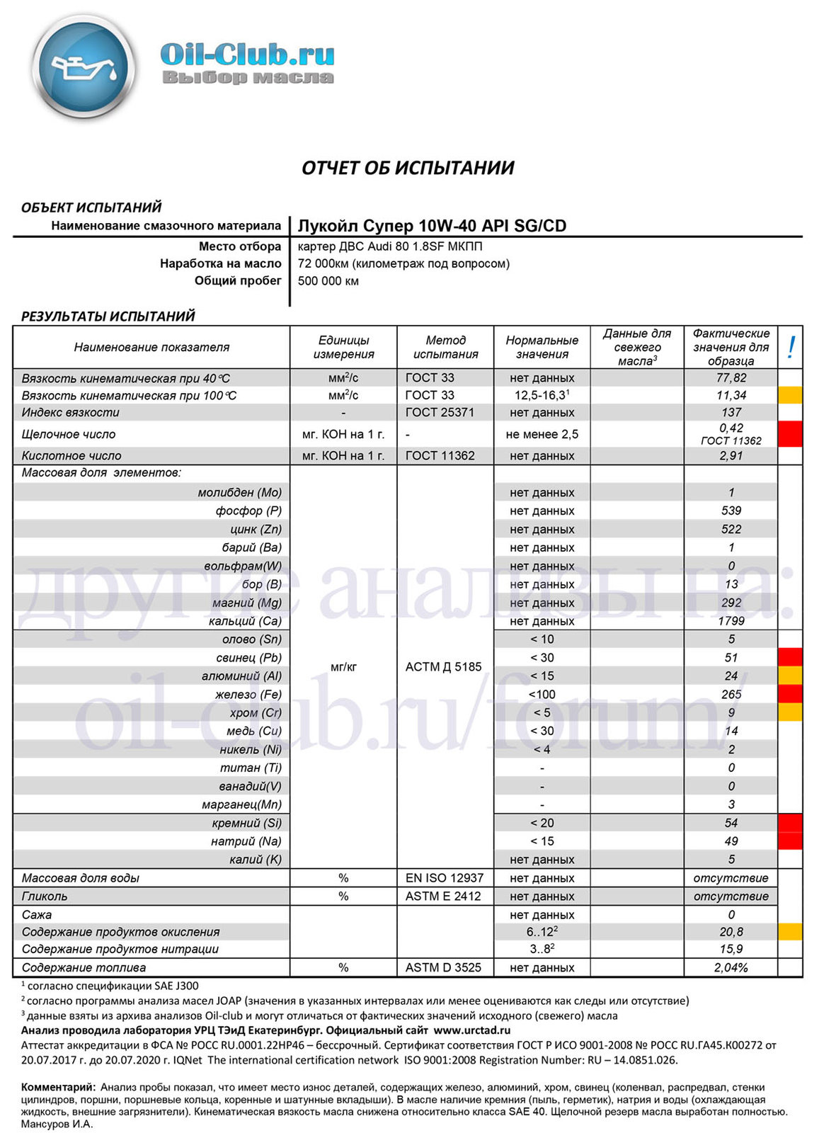

Популярное сообщение Sallaxer 95 Опубликовано: 10 января 2019 Популярное сообщение Поделиться Опубликовано: 10 января 2019 Лукойл Супер 10W-40 API SG/CD отработка на Audi 80 после 72 000км (километраж под вопросом). Масло: Лукойл Люкс полусинтетика 10W-40 (налили с бочки) Автомобиль: Audi 80 1.8SF МКПП Общий пробег на одометре: 500 000км к концу интервала. Пробег на масле: 72 000км Моточасы: не известно Израсходованное топливо: не посчитано Доливки масла: доливал немного. Присутствие отложений в двигателе ДО: не известно. Присутствие отложений в двигателе ПОСЛЕ: не известно. Автозапуск по времени: не использовался Наличие чип-тюнинга: нет. ГРМ: ремень Предпусковые подогревы: не использовал Период эксплуатации: Март 2016 года по Декабрь 2018 Срок эксплуатации: 2,5 года Топливо: Бензин (в начале 1 год на газу была) Режимы: город 10%; трасса 90%. Фильтр масляный: не менялся с момента покупки Фильтр воздушный: самый дешевый Марка антифриза: Тосол Объем заливаемого масла: 3 литра Отбор масла: шприцем жане 150мл через щуп. Отбор масла проходил с горячего или холодного двигателя?: с теплого двигателя. Что было до этого масла: Периоды смены 100 000км Промывка промывочным маслом: не делаю. Присадки: Двигатель обработан по технологии ТВП (разработка владельца на основе серпентинита). (пояснение в бланке УРЦ указано масло Лукойл Люкс Полусинтетическое 10W-40, так заявили при отправке масла, потом по ходу дела разобрались что это все таки Лукойл Супер 10W-40 API SG.) 21 Цитата Ссылка на сообщение Поделиться на других сайтах

torcon 64 176 Опубликовано: 4 февраля 2019 Поделиться Опубликовано: 4 февраля 2019 Давайте проясню что было, во избежание додумок. 1) Я объявил акцию Ойл Клуба "предложи самый интересный анализ мы оплатим его лаб. анализ". Оплачивает анализы отработки Ойл Клуб. 2) Sallaxer сказал "есть интересная отработка, хотите давайте сделаем". 3) Три присяжных из жюри выбрали 5 победителей и среди них заявка Sallaxer. 4) Sallaxer взял у владельца Audi отработку и отправил за свой счет в УРЦ. 5) Я получил анализ и выложил его. Так что анализ для рекламы вряд ли... Sallaxer не свою отработку же посылал. Он не мог знать что выиграет он. Я не мог знать что выберут три судьи. А владельцу Audi вообще на это все с высокой колокольни. Анализ ради того что бы посмотреть что там с мотором и маслом после такого издевательства. 1 Цитата Ссылка на сообщение Поделиться на других сайтах

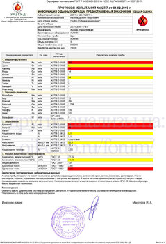

torcon 64 176 Опубликовано: 4 февраля 2019 Поделиться Опубликовано: 4 февраля 2019 Теперь по самому анализу. А какая разница какую нанотехнологию применил хозяин Audi? Видно что она не работает. 1) Износ подшипников скольжения по содержанию свинца и алюминия. 2) Масло все равно сработано в нуль по щелочному - его надо давно менять. Чуда как обычно не случилось. А если посмотреть анализ то не реклама, а антиреклама больше 0 Цитата Ссылка на сообщение Поделиться на других сайтах
D'AVerk 631 Опубликовано: 4 февраля 2019 Поделиться Опубликовано: 4 февраля 2019 Только что, torcon сказал: А если посмотреть анализ то не реклама, а антиреклама больш Ну извините, тут всегда можно сослаться на то, что допустим при пробеге 50тык все было чики поки. Да еще и на авторитетный форум - ойл клаб. Типа может 100тык у вас масло и не пройдет, но даже дешевое (!) масло только к 72 тык утратило свойства. Так и авторитет говорит, torcon Чтобы вы поняли глубину интеллектуального уровня этого человека, прилагаю скриншот сообщения посланного им одному из тех кто высказал сомнение в результатах обработки. 1 Цитата Ссылка на сообщение Поделиться на других сайтах
