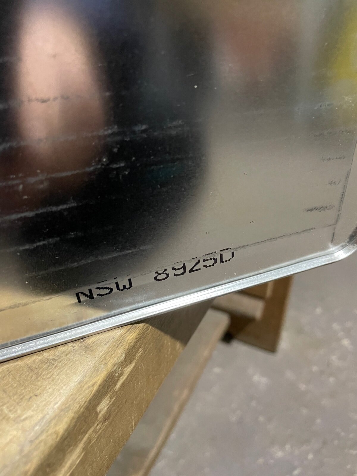

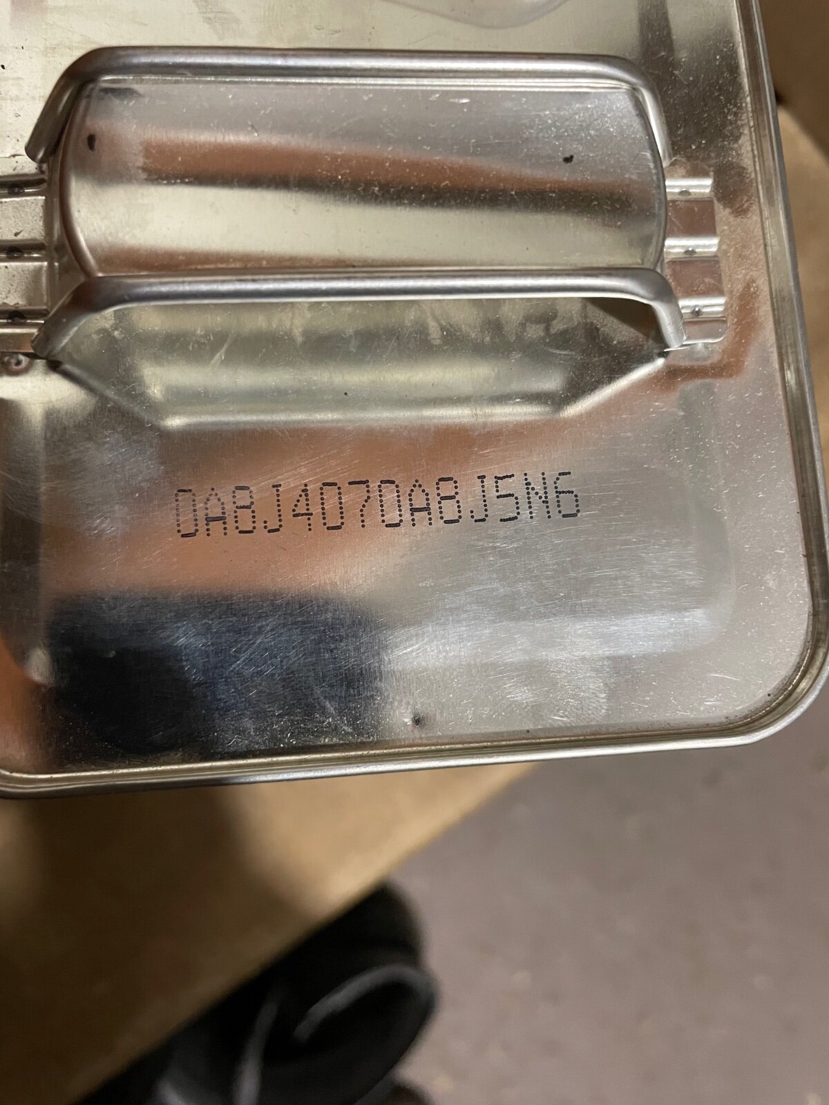

Дата изготовления какая?
Походу свежих канистр не видать(
Сейчас в продаже уже есть SP
Артикул TPSPCF10W304

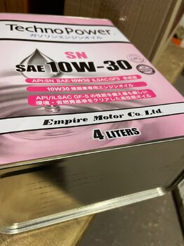

20.03.2022 в 14:22, Пасечник сказал:
Подлинная канистра, всё хорошо по внешнему виду)
