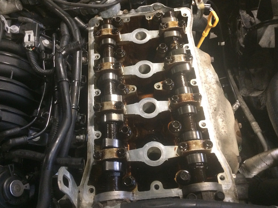

2 минуты назад, AntohaAMG сказал:
Какое масло посоветуешь?
https://www.oil-club.ru/forum/topic/11990-srs-viva1-10w-40-svezhee/
очень хорошо все постепенно отмоет.
3 минуты назад, DRON 33 сказал:
Это что по вашему - эстеры радикальные меры ? Зачем равнять эстеры с зельем по имени димексид
Ну так про многие масла можно сказать , особенно именитых брендов :(
У меня точно оригилал,беру у официального представителя и проверяю по коду
1 минуту назад, AntohaAMG сказал:
Это хорошо !
Только что, kep сказал:
опыты Торкона показали, что ХОРОШИЕ масла не отмывают.
На этом форуме бОльшенство масломаньяки.
Эстеры помогут с лаковыми отложениями бороться. То, что ТС понадобиться масло с высоким щелочным и богатым пакетом присадок - в этом нет никаких сомнений!! только полнозольное масло
AntohaAMG ну посмотри у меня в подписи фото моего мотора,пробег чуть меньше твоего.
3 минуты назад, Fredy сказал:
Это какое масло?
9 минут назад, Fredy сказал:
Всё верно , иначе и смысла нет лить эстеры , и даже опасно я бы сказал ,  чревато износом
11 минут назад, kep сказал:
Опять 25-ть :) Он у тебя изначально не загажен . А ТС мыть надо , мыть !
3 минуты назад, AntohaAMG сказал:
Это какое масло?
Ваш Шелл, который заливаете, вполне подходит.
Бренд масел никогда не навязывал, т.к. это вера каждому своя.
Я думаю, если Вы пойдете на добавку эстеров : диэстеров, полиолэстеров, то первую смену сократить до интервала 3 тысячи,т.к. уверен, что масло быстро почернеет и вторую смену до 5 тысяч.
Добавляйте в теплое свежее масло теплые эстеры в пропорциях до 5%. В канистру 4 литра 200 мл.
Как вариант проведите замер компрессии в двигателе до процедуры и после. Если компрессия начнет выравниваться, то эффект получили кольца
4 часа назад, AntohaAMG сказал:
C 90 тыс по 127тыс Shell HX8 5w-40(3 замены)
мне не даёт покоя эта строка))
как 37 тысяч км уложились в 3 замены при ваших заявленных 7000 между заменами?
2 минуты назад, Fredy сказал:
я же уже выше посчитал,у него по 12 с лишним интервал получается,т.е.при тяжелом режиме,если в пробках,это много,вот и результат такой.
1 минуту назад, kep сказал:
ТС писал про интервал "промывка маслом" какой это был интервал? и входит ли он в заявленные? не ясно. Но даже с 5т тысячным интервалом выходит перебеги больше 10 тысяч км., при интервалах 7000 у него должно быть 5 замен позади и 6 порция масла в картере
12 часов назад, AntohaAMG сказал:
10w-40
с чем связано что такую вязкость лить ?
У меня лач 236 000 пробега.
Пробовал масло 0w30, 0w40, 5w20, 5w30,5w40,10w40
И эстеры тоже лил и сейчас залиты.
И промывки и т д
Ничего не моет и не отмывает.
Как было 45 000 тыс назад, а меняю я масло раз 5-6-7 тыс.
Так и осталось все грязно.
Тут видимо уже только димексид может помочь.
