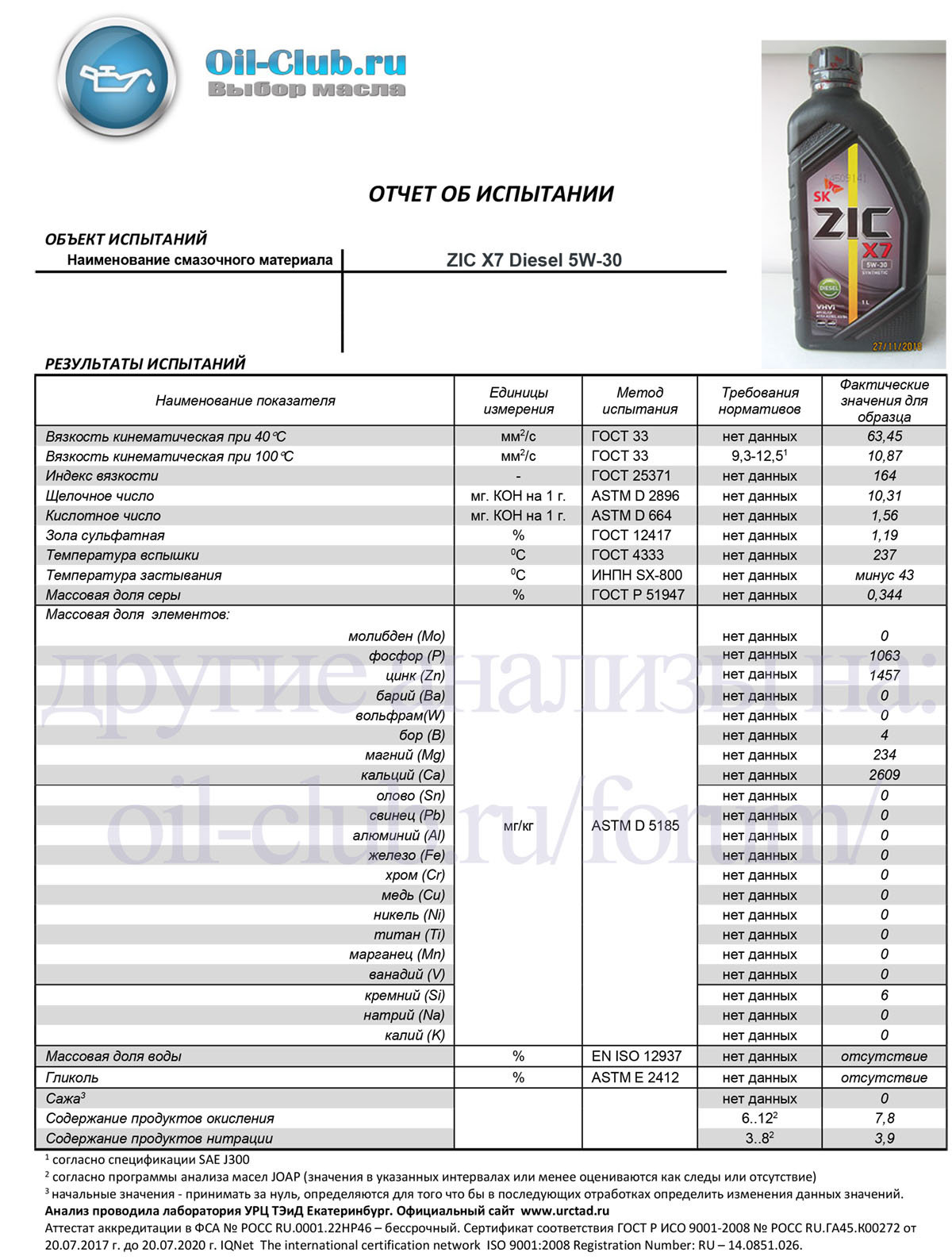

11 декабря 20187 г Популярное сообщение Закреплён ZIC X7 Diesel 5W-30 свежее за анализ спасибо форумчанам Адронный Коллайдер, Yurij, Fedyun4ik, Robocop, cergi123, lokotcy, artyr59, rene9ade. Масло приобреталось мной через emex.ru, у поставщика YCFR, по цене 365р (артикул 132610). Видео приемки масла в лаборатории УРЦТЭиД: Заявленные характеристики: Масло заявлено как: API CF / SL; ACEA A3/B3, A3/B4; VW 502.00 / 505.00; MB 229.3; Renault-Nissan RN 0700 / 0710; Opel GM-LL-A-025, GM-LL-B-025. 1) Хочется похвалить масло за точное совпадение заявленным характеристикам. ZIC умеет точно мешать масла. Что в тех документации, то и на полке в магазине... 2) Масло по вязкости удовлетворяет стандарту SAE J300 и может называться 5W-30 (CCS не измеряли). 3) Судя по вязкости при 40С (63,45) оно экономичное среди масел такого класса. Вязкость низкая - будет экономить топливо при холодных запусках и прогревах двигателя. 4) Вязкость при 100С = 10,87 - вот тут для меня камень преткновения, обычно масла этого стандарта ACEA A3/B4 имеют вязкость 11.8-12cst. А это масло имеет низкую вязкость 10,87. И это не ошибка, ZIC и в технической документации заявляет именно такую вязкость. Как они умудрились выдерживать требуемый HTHS > 3.5? Для меня загадка. Но видимо как то выдерживают... (да да, я знаю что HTHS напрямую не зависит от вязкости при 100С, но косвенно все равно зависит.) 5) Щелочное число = 10,31 - высокое, хорошие моющие свойства, хорошие нейтрализующие свойства, масло выдерживает последствия "посредственного" топлива и тяжелые условия эксплуатации. 6) Очень низкое кислотное (1,56) - хороший знак. 7) Зольность сульфатная = 1,19 - это немного, если учесть что перед нами полнозольное масло с высоким щелочным числом. И это кстати MB 229.3 у которых зольность обычно выше. В общем хороший показатель для недорогого масла. 8) Температура вспышки (237С) высокая, термостабильность у масла хорошая. 9) Температура застывания -43С - во всех температурных условиях, где может использоваться масло 5W-30 - оно отработает без сюрпризов. 10) Содержание серы = 0,344 - для MB 229.3 нормальное значение. ИК спектр Фурье говорит о том, что масло на основе гидрокрекинга VHVI (приравнивается к синтетике). Вывод: Точное соответствие заявленным характеристикам. Высокое щелочное число. Термостабильно при высоких температурах. Для этого стандарта очень не высокая зольность, а это значит меньше зольных, абразивных отложений. Для дизелей без сажевых фильтров интересное масло. Бензиновым двигателям тоже многим подойдет. Артикулы коды для заказа в интернет магазинах: 132610 - ZIC X7 DIESEL 5W-30 1L 162610 - ZIC X7 DIESEL 5W-30 4L 172610 - ZIC X7 DIESEL 5W-30 6L 192610 - ZIC X7 DIESEL 5W-30 20L 202610 - ZIC X7 DIESEL 5W-30 200L
