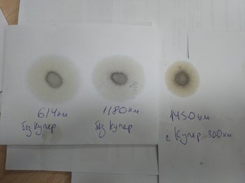

Вопрос к знатокам и КУПЕР . Между первым и вторым капельным около 600 км, 350 км доливка ЛУКОЙЛ 15-40 1 л и 250 км доливка ЛУКОЙЛ 10-40 0,5 л на промывке КУПЕР.
Докатаю ли с промывкой КУПЕР 1,5-2 тыс. км. Или уже сливать пора?
Справа последний-вчера сделанный.
3 минуты назад, Алекс 70 сказал:
Докатаешь, все нормально с пробой.

На промывке КУПЕР около 300 км. Общая на масле - 1450 км. Вопрос к знающим и КУПЕР. Пора менять? Вопрос для меня риторический, но для общего образования так сказать. На 01.12. записался на станцию - будут по новой садить на герметик переднюю крышку - все больше сопливит и отпотина дошла до защиты. Плохо посадили на герметик при замене цепи. Заодно постараюсь взять пробу, поменяю масло на GM DEXOS 2(осталось с АНТАРЫ-выкидывать жалко) и подолью энергетик КУПЕР. И как я понял из прочитанного, из за герметика возможно будет не корректный анализ на этом масле. Если получится, попрошу сделать фото под крышкой, где цепь. По ним о "чистоте" в двигателе можно судить? Или только косвенно?
