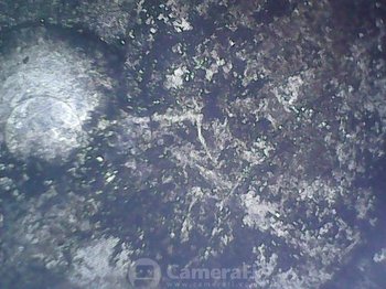

Добрый вечер. За четыре дня осилил все написанное. Имеем ФИНИК ФХ35 2004 американец, куплен в марте 2018, масложер, скорее всего пойдет на капиталку - еще не решил,  но запчасти в виде прокладок и тд потихоньку приобретаются. Сейчас доливаю в городе 1л на 1000, по трассе 2л на 1000. Куплены промывка, присадка и масло - придут на след неделе. Технически не подкован, с компьютером на Вы, времени писать только вечер и то не всегда. Будет ли кому интересно и нужна ли вообще история заливки КУПЕР в убитый двигатель.  Не стал бы интересоваться, но сам всегда информацию ищу в интернете, в том числе на этом форуме. Если интересно и нужно, то что требуется? Состояние под клапанными (меняли прокладки). под передней крышкой (меняли цепь), распредвала и постели(вроде так правильно?)(меняли маслосъемные колпачки), снизу над поддоном (промывка димексидом) знаю-чистота металла, но фотографий нет. Машина едет хорошо, двигатель работает тихо, заводится и тд - кроме масложера ничего не беспокоит, а после неоднократных промывок, в том числе димексидом, ГЗОКС, БЖ и т.д. думаю в двигателе чисто(сели кольца точно или съелись или (и) недораскоксовались). Да, нашел фото поршней после  нашатыря, ГЗОКС И ШУМЫ. Изначально, конечно, в двигателе была ужасная грязь везде. Промывал поэтапно, всем, о чем вычитывал в интернете, закончил димексидом. Что хочу получить от КУПЕРА - не знаю, просто люблю экспериментировать. Да, любое свежее масло - пробовал разных производителей и вязкости-чернеет через 500 км. Именно чернеет, а не темнеет.(наверное и компрессионным хана)

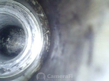

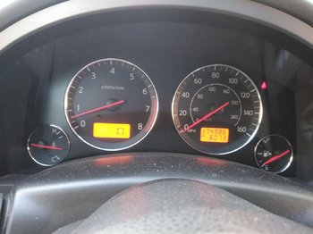

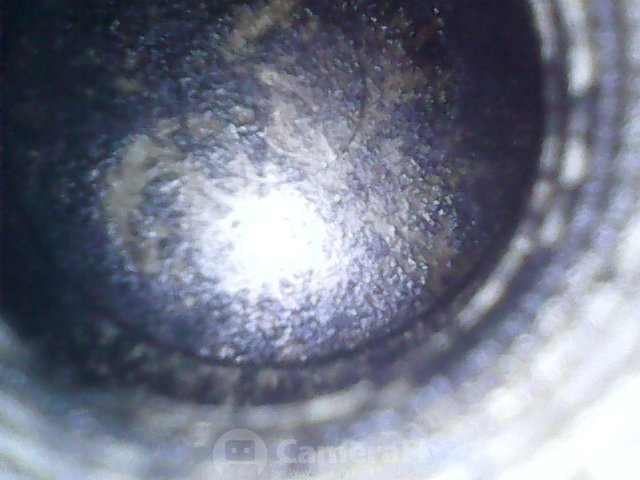

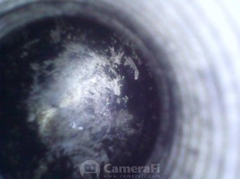

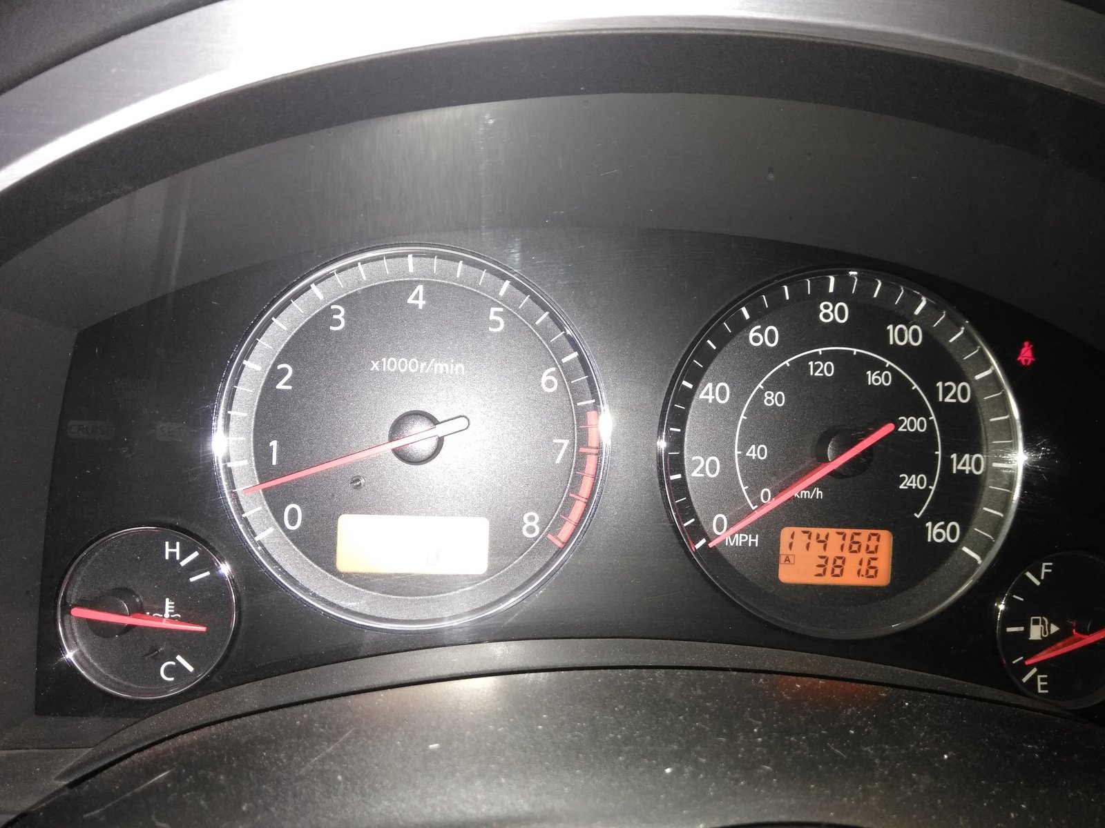

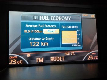

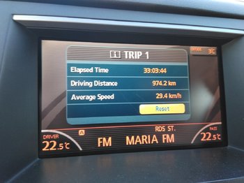

пробег( после промывки трехкратной димексидом через масло,промывки, смены масла (ГЕНЕЗИС АДВАНТЕХ)), уровень с доливкой 1л(с этим пробегом), вид под клапанной. Капельный взял, сохнет. Сколько сушить при комнатной температуре? Расход 1л на 600 км, цикл езды смешанный.

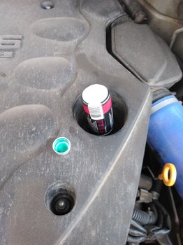

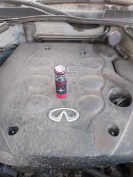

Посылку получил, залил промывку. На морозе( -4) промывка замерзла как желе. Отогрелась быстро-стала жидкая. Зеленая)))
