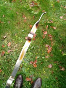

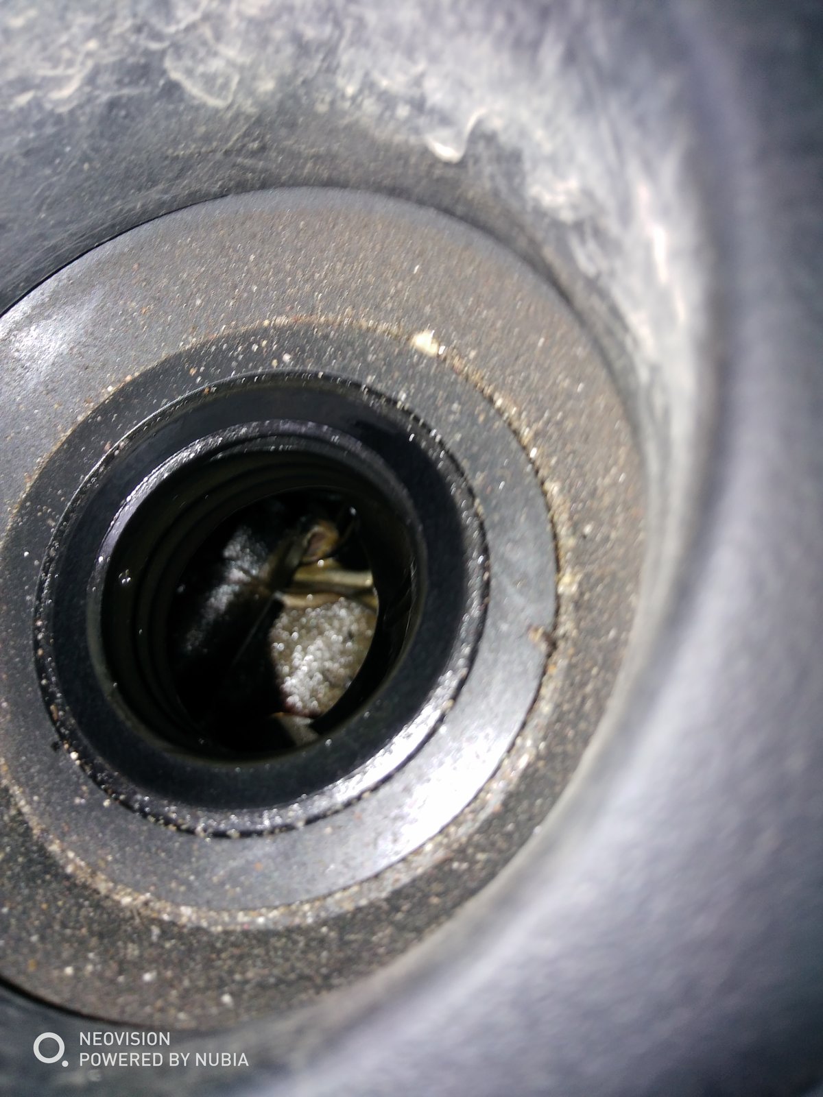

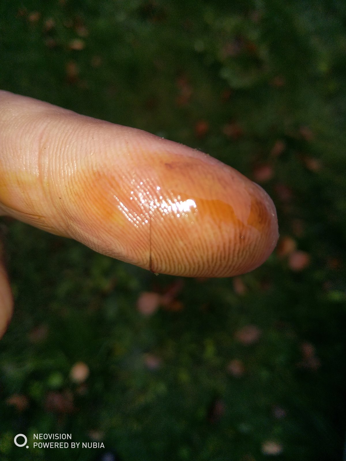

Ну вот пока такие фото, возможно не очень информативные, но как здесь читал, у многих и щуп то еле оттирался. У меня ни намека ни на крышке, ни на щупе, ни на пальце-это я мазнул с горловины. Пробег с капиталки: 2000 км КУПЕР СЭЙФ ЛАЙН 5-30, 5000 км ЛИКВИ МОЛЛИ 5-30, 5000 км МОТРИО 5-30, 2300 км КУПЕР СЭЙФ ЛАЙН 5-30. Пробеги город-трасса пополам
Проехал 5000. масло заменил, предпосылок не было. Извиняюсь, что без фото, но глюк какой-то с телефоном. Сфотографировал и уронил-руки в масле, стекло вдребезги. После этого уже не до фоток было. Одни расходы с этим КУПЕР)). Под передней плитой все чисто, отложений нет. Через маслозаливную особо не видно, но криминала нет. Масло если и ушло, то очень незаметно по щупу.
