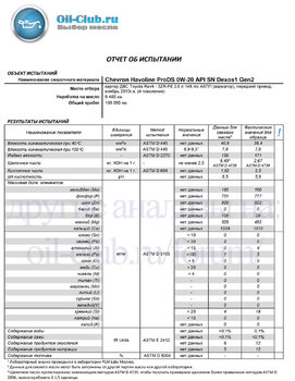

Chevron Havoline ProDS 0W-20 API SN Dexos1 Gen2 отработка на Toyota Rav4 после 9460км

интересное масло
В этот мотор дороже Татнефти ( только вот 0w20 наверно нету ) ничего  больше можно не лить , все равно с таким морором ничего не случиться
В каком-то анализе уже писАли - Вечный двигатель :D
Изменено пользователем a-ha
9 минут назад, kokos_ сказал:
как "всем" известно илсаки работают не более 200моточасов, да еще с "недопакетом", короче обман! :)
интересное масло
Может пакет от оронита шевроновский срабатывается дольше чем афтон , или топливо просто супер пупер , хотя у нас в городе Газпром нефть просто гэ , мотор шумнее на нем работает , и в глушаке сажа начинает  появляется,  переходишь на лук , мотор  тише , глушак чище , едет легче
8 минут назад, a-ha сказал:
Это я где то писал
И двигатель хороший и масло отличное по пакету, да и базе наверное так же. Америкосы по этой части на достойном уровне.;)
10 минут назад, kokos_ сказал:
Тут не ILSAC, а более требовательный Дексос, ещё и 2 поколения.
американские гитары лучшие, масла походу тоже) Но это вам и не китайская гамма)
есть другие отработки с этого авто?
Изменено пользователем Silence
11 минут назад, H5N1 сказал:
Я ориентировался конечно на описание в анализе " Масло заявлено как: API SN; ILSAC GF-5; Dexos1 Gen2. ", но оригинальный текст конечно звучит иначе "Havoline ProDS Full Synthetic Motor Oil with Deposit Shield technology meets or exceeds the requirements of API SN Plus Resource Conserving and ILSAC GF-5."
Но сертификация есть и илсака и SN
https://engineoil.api.org/Directory/EolcsProductResults?accountId=-1&brandName=Havoline
Изменено пользователем kokos_
Евген 48  так не интересно))) красота, и чтоб долгие лета)
