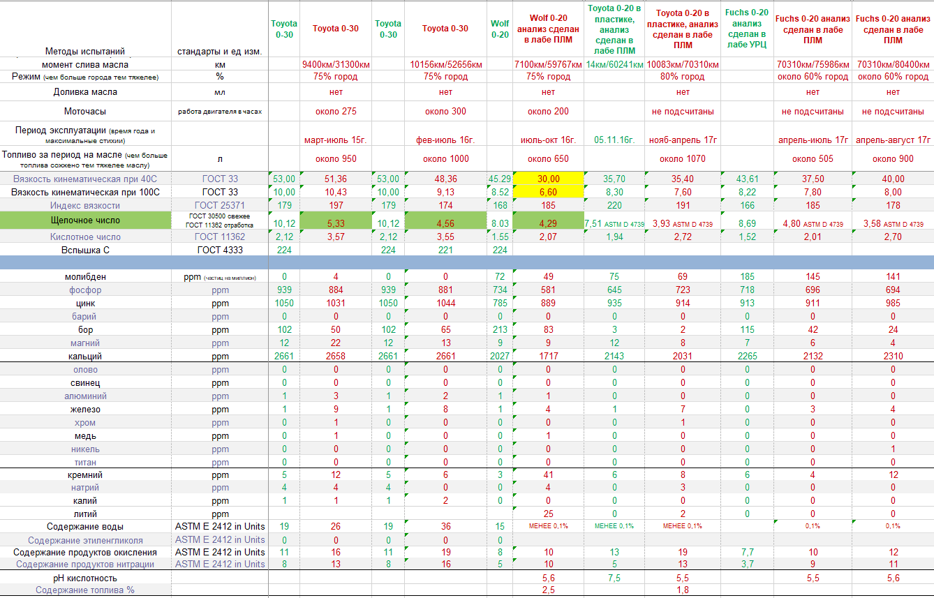

Chevron Havoline ProDS 0W-20 API SN Dexos1 Gen2 отработка на Toyota Rav4 после 9460км
Масло: Chevron Havoline ProDS 0W-20 API SN Dexos1 Gen2 0-20, масло из тех же канистр, что и в анализе свежего.
Автомобиль: Toyota Rav4 - 3ZR-FE 2,0 л 146 л\с АКПП (вариатор), передний привод, ноябрь 2013г.в. (4 поколение)
Общий пробег на одометре: 109060км.
Пробег на масле: 9460 км. (с 99600км до 109060км).
Моточасы: не считаются (могу предполагать по расходу топлива, около 300 или чуть более).
Израсходованное топливо: по БК средний расход 9,7л/100км., общее около 900л.
Доливки масла: не доливалось, визуально уровень на месте, угара нет.
Присутствие отложений в двигателе: фоткал горловину на 109060км, визуально чисто
Ремонтные работы: нет
Чип тюнинг: нет
ГРМ: цепь
Автозапуск: нет
Предпусковые подогревы: нет
Срок эксплуатации: c 24.06.18г. по 18.11.18г.
Топливо: бензин только Газпром 92 (в первые 2500-3000км. 92 Роснефть).
Режимы: Город около 70%, остальное пригород и трасса
Фильтр масляный: Фильтрон
Фильтр воздушный: Фильтрон
Объем заливаемого 4,3л.
Отбор масла: через щуп (двухкомпонентным шприцем).
Что было до этого масла:
до 10000км. заводское
после из бочки дилерское Тойота 0-30 до 20000км
на 20000км залита Тойотовская подделка
21900км-31300км Тойота 0-30
31300-42500км. Тойота 0-30
42500-52656км. Тойота 0-30
52656-60227км Wolf Ecotech 0-20
60227-70310км Toyota 0-20 (пластик, Европа, Швеция)
70310-81706км Fuchs 0-20
81706-91507км Микс масел
91507-99587км. Mag 1 0-20
99600-109060км. Chevron Havoline ProDS 0W-20 API SN Dexos1 Gen2 0-20
Серия анализов в подписи.
Chevron Havoline ProDS 0W-20 API SN Dexos1 Gen2 отработка на Toyota Rav4 после 9460км (UOA BASE).pdf
Chevron Havoline ProDS 0W-20 API SN Dexos1 Gen2 отработка на Toyota Rav4 после 9460км (UOA BASE) копия.jpgChevron Havoline ProDS 0W-20 API SN Dexos1 Gen2 отработка на Toyota Rav4 после 9460км копия.jpg

Евген 48 , а теперь основной вопрос: Какого ты характера - оптимист или пессимист, нужно ведь как-то объянить цифру щелочного числа? :mega_shok:

В принципе, по TBN масло к исчерпанию ресурса подходит. Можно сюда лить что угодно и катать ровно 10 тык, как и предписывает тавотовский мануал. И даже перепробег 1000-2000 км криминалом не будет.

Крутость Dexos1 Gen2 считаю здесь не причем. У него и на Afton/Chevron Oronite та же история, даже смеси масел Миксы всякого масла подручного, показывают малый износ :D

Двигатель такой :) Ведь у него еще и цепь ГРМ - которая тоже износ железа в отработку дает...

Читал где-то, что условием получения Dexos 1 Gen 2 и GF-6 (в будущем) является прохождение теста на износ цепи ГРМ.
https://www.bobistheoilguy.com/forums/ubbthreads.php/topics/4759704/Dexos1_Gen2_and_Timing_Chain_W
Здесь к примеру про это пишут. Не могу первоисточник найти.
Люминия многовато, а так пойдёт. :good3:
