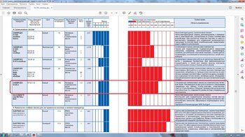

У Фукса в каталоге нашел еще вот такую смазку CHEMPLEX SI-LK 2
За силиконовые смазки пользую один дорогущий вариант Хаски с пищевым допуском для кофемашин, посудомойки и тд.
Cкорее всего, в наполнителе PTFE.
