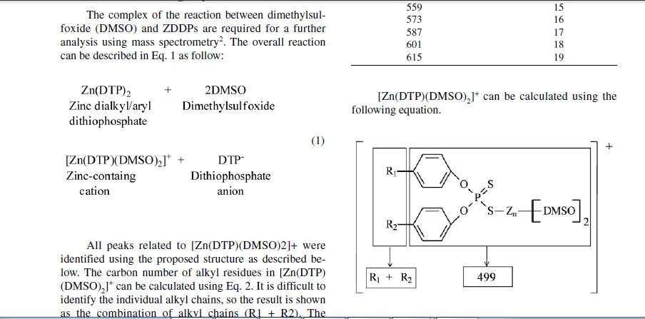

SiOG 718 Опубликовано: 5 января 2019 Поделиться Опубликовано: 5 января 2019 On 12/5/2018 at 2:07 PM, KotKamelot said: По идее же ZDDP это органика? А димексид как раз отложения нагара (тоже органика) отмывает, может за счет разрушения молекулярных связей. Тогда как вариант и ZDDP разрушает Вполне рабочая версия. Вот исследование, там вообще про применение какого-то метода исследования для изучения ZDDP. И чтобы его лучше "видно" его растворяют ... Димексидом (DMSO). И в растворе нет больше ZDDP, есть диалкилдитиофосфат ион и комплекс с димексидом. Будет ли работать ZDDP как прежде? Вряд ли... Analysis_of_Zinc_Dialkyldithiophosphate_Additives DMSO Димексид_.pdf Ссылка на сообщение
