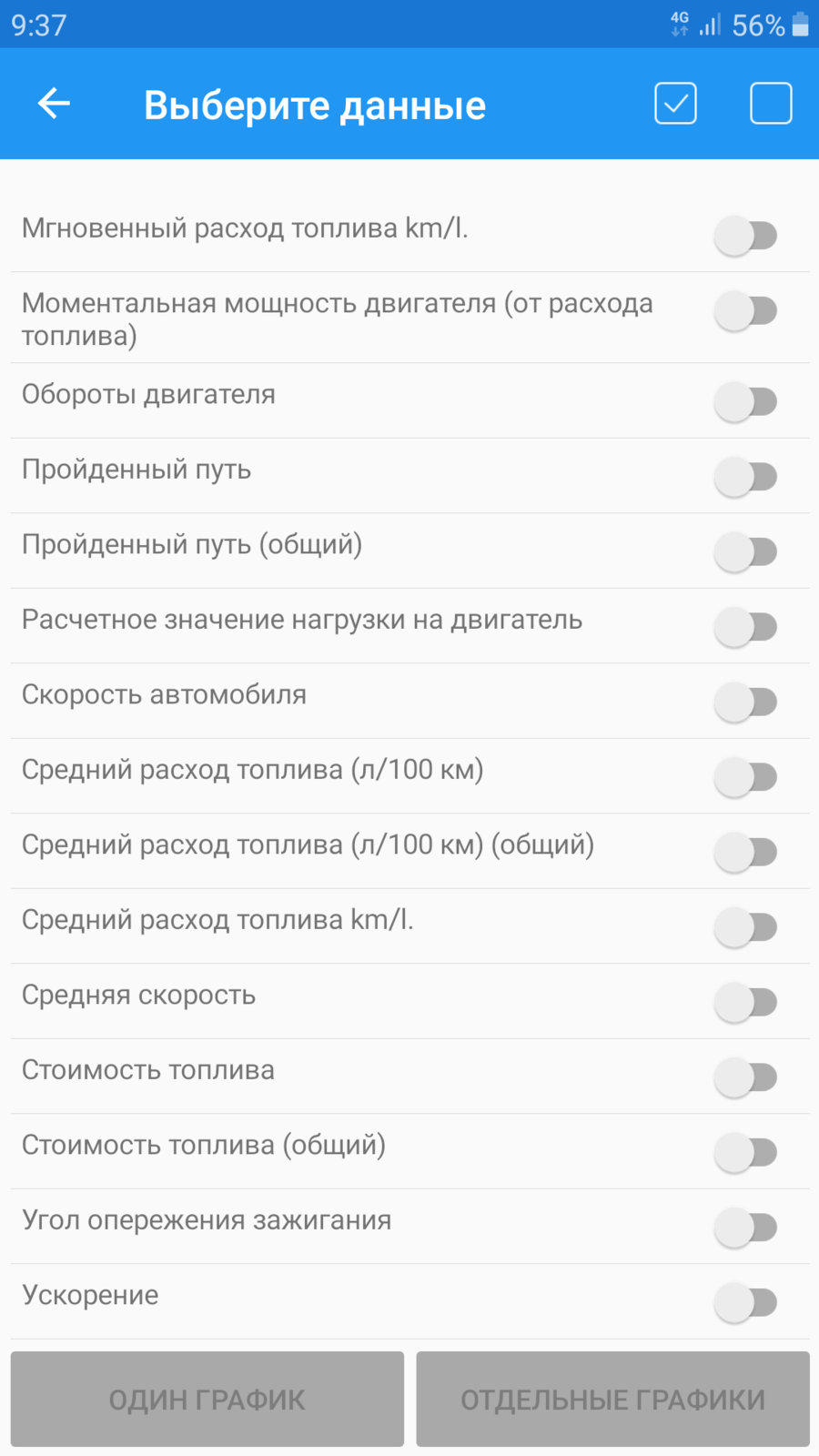

1 минуту назад, Анатолий35 сказал:
Они есть, при подключении с сканеру:
Вот! отлично! А у меня без подключения к сканеру вообще ни один датчик не отображается:D
28 минут назад, Анатолий35 сказал:
Вот те данные, которые я могу получить для профиля Тойоты:
Если смотришь журнал, то показываются только те что были выведены на приборную панель.
СИНТЭКС у меня с рав 4 очень мало выводится:pardon:
Только что, Евген 48 сказал:
ясно. у меня много, но 80% бестолковые показатели, которые нафиг не нужны... главных нет
