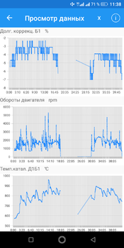

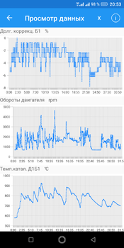

Screenshot_20190805-205240.thumb.png.dbae724e405cf93bcb9312930a34135a.pngScreenshot_20190805-205310.thumb.png.aa57fc01eda437b584df42653d7d4c1f.png
Screenshot_20190805-205338.thumb.png.12f4ac8bee630db2506c229ce551c927.pngScreenshot_20190805-205409.thumb.png.a9a752b7e625b887000cdf3c0d9cd534.png
парочка измерений после коротких поездок по городу
как видно разброс есть.

kroshka4aplin ДК поползла к нулю ближе

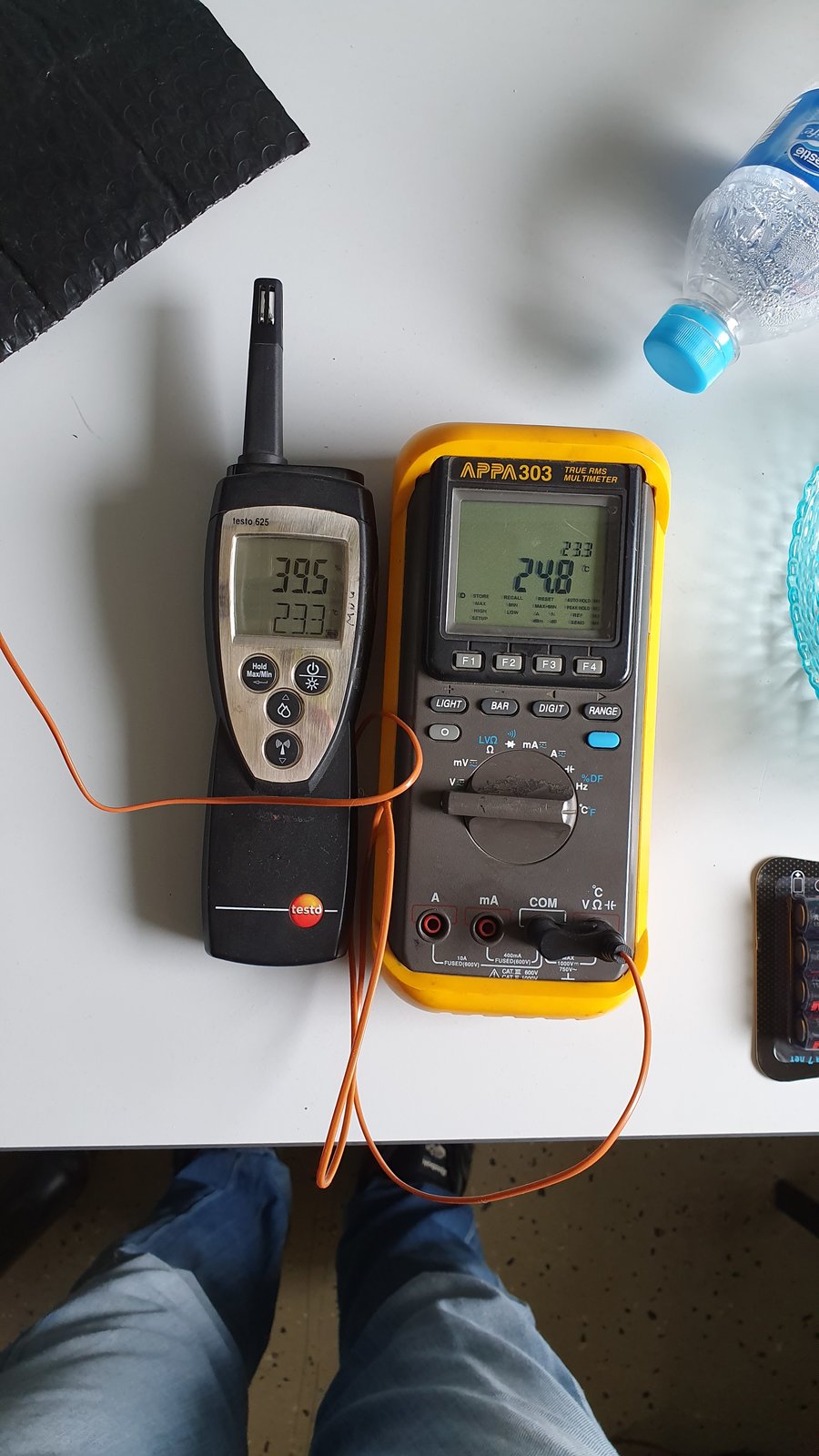

попробуй термопарой померить температуру окружающего воздуха, соответственно взять ещё обычный уличный термометр.

kroshka4aplin а у тебя какая гамма, G4FC?
Евген 48 а зачем воздух то измерять?
Да g4fc
Изменено пользователем kroshka4aplin
5 часов назад, kroshka4aplin сказал:

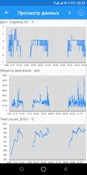

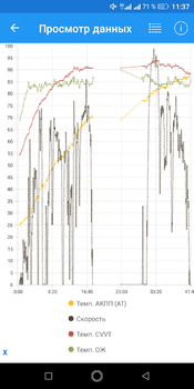

Констатирую голые цифры, до заливки КМТ средняя 29км/ч расход 8,9л/100км. (это уже устаканившийся и с ПОЕ).
На данный момент пробег с КМТ около 450-500км, средняя 29км/ч, расход 8,7л/100км, режимы езды не менялись.
Разница 0,2л на 100км.:pleasantry:
Сегодняшний забег на 60км. (город/пригород/трасса и обратно).
Screenshot_20190807-113750.thumb.png.098107411218e9b78364a6b868b9507a.pngScreenshot_20190807-113822.thumb.png.ac15225acb9ddf718cbe318db3589753.png
Screenshot_20190807-113853.thumb.png.fd31d0972e6acaf1e1a4b24f72a137cd.pngScreenshot_20190807-113925.thumb.png.9bc07e78ea0c71dd85a2508f073208df.png
