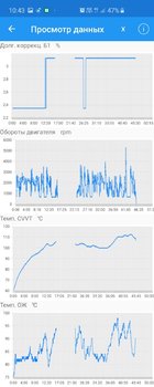

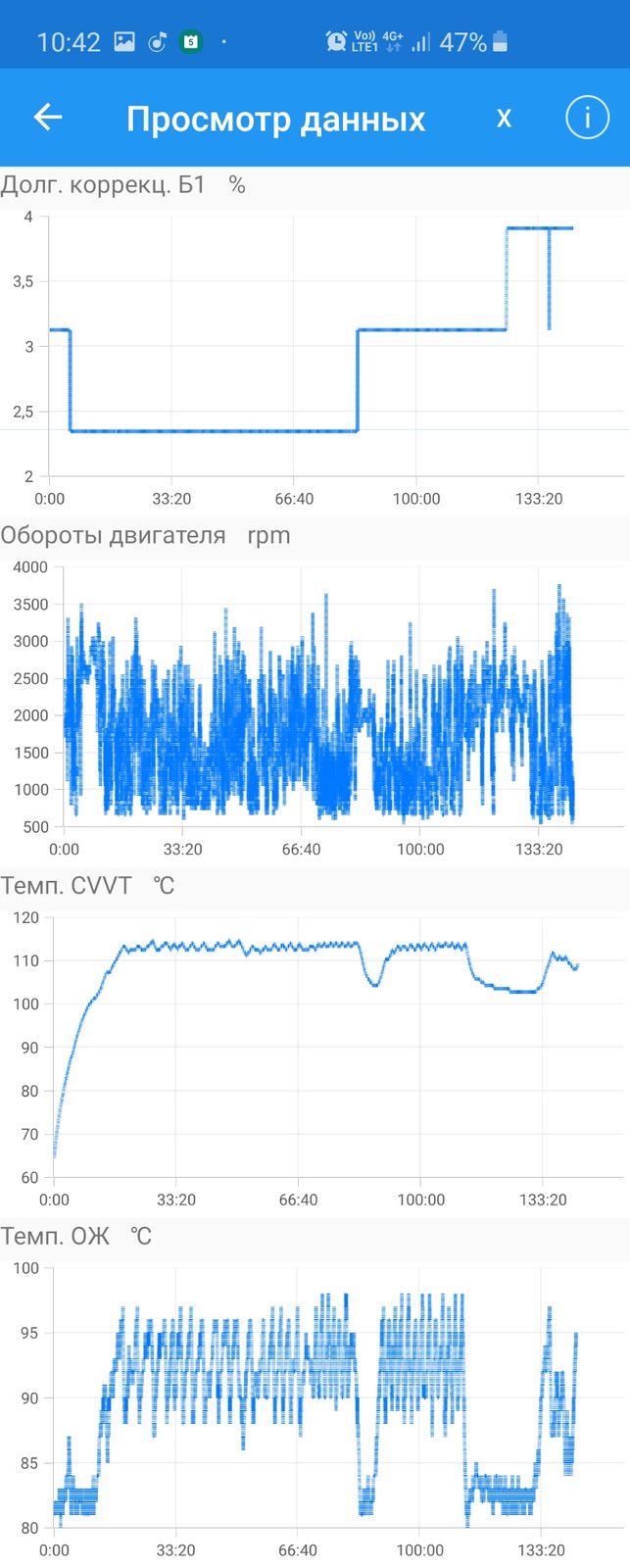

Пошел второй брак кмтд, пока неясно ничего, попомер только сначала что-то заметил, расход пока примерно такой же, покатаем ещё немного и посмотрим, смесь по прибору как держалось около +3, так и держится. Вот пара поездок

Добрый день! Уточните, пожалуйста, какой у Вас мотор и трансмиссия. Я вижу, что у Вас идёт обогащение смеси при очень высоких нагрузках.

всё в совокупности: обороты не адские: 3000-4000 тыс об/мин, температура ОЖ под сотню и температура масла 115 градусов!!!
делаю вывод на том, что есть. Если бы посмотреть ещё угол ДЗ, ДМРВ и УОЗ, то можно точнее сказать...
СИНТЭКС я про ДКТС (долгосрочную коррекцию топливной смеси) говорю ...
12 минут назад, DRON 33 сказал:
какая есть:unknw: что с ней поделаешь? не все же могут в таком режиме как ты кататься.
если постоянно она плюсовая (до +5), то много города, либо агрессивная манера вождения с частыми тапками в пол.
