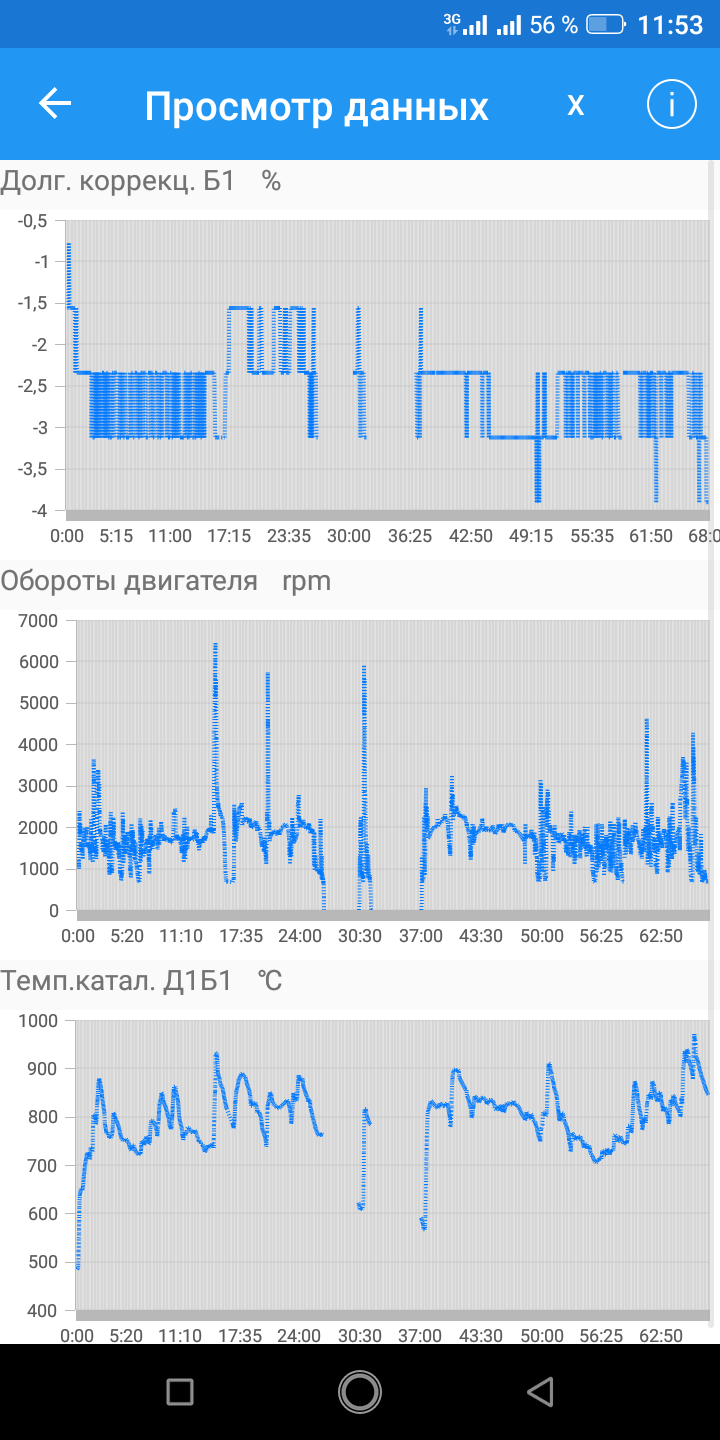

Только что, Евген 48 сказал:
твои выводы?!
минус 3 и всё - тупик:unknw:
DRON 33 да это я понял:D
а расшифровать :D
8 минут назад, Евген 48 сказал:
крутит здОрово с АИ 100
Судя по паспорту должно с низов подрывать, калорийность и ДНП неплохие в купе с октаном на верхах.
СИНТЭКС
1 минуту назад, Евген 48 сказал:
а расшифровать :D
6 минут назад, Евген 48 сказал:
твои выводы?!
Смесь обогащается! Т.е. буквально увеличивается расход, что странно для выезда на трассу. У тебя на 95 с КМТ минус 7-8 вообще норма была. Судя по графику оборотов, ехал ты как обычно, с периодическими кик-даунами. Это не обязательно плохо, просто факт.
4 минуты назад, СИНТЭКС сказал:
ну минус 3, минус 7-8 какая там будет разница, граммы?:unknw:
Посмотрю завтра в городе.
Тем более я обнулил БК.
У меня такая разница в 6 литров с бака выходит :)
:good: это пропасть! У тебя на трассе и до минус 9-10 иногда доходило! Вот тогда я немного призадумался, так как при ДК больше 10 в любую сторону по уму нужно уже смотреть топливную и контроль выхлопа:D
СИНТЭКС понятно, буду мониторить.
2 минуты назад, Евген 48 сказал:
буду мониторить.
Мониторь, но у тебя феноменальное авто! На 92 с КМТ тоже до минус 7-8 ДК доходила, но результат по нулям.
Лучше уж такое, чем с задирами:D
Это бесспорно:good3: Почаще смотри на температуру ката, это слабое место. В идеале, раз в год эндоскопию.
34 минуты назад, СИНТЭКС сказал:
Да, смотрю постоянно.
Эндоскоп есть, купил спец ключ, надо проверить.

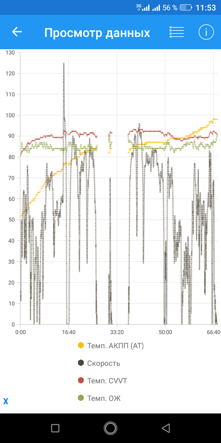

СИНТЭКС сегодня с утра, на том же АИ-100 без КМТ, город/пригород/город.
Screenshot_20190812-115310.thumb.png.9d5b4c4ed8362d5bb4ea36a207e16433.pngScreenshot_20190812-115341.thumb.png.ad60520c67ab1e9102868b107c6ea2a4.png
По итогу , за две поездки , 95-ый+КМТ , имеем только один откат УОЗ - Отличный результат ! :good:
Кстати , эти поездки на старой прошивке , в итоге вернулся снова к ней
