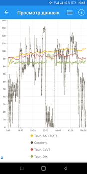

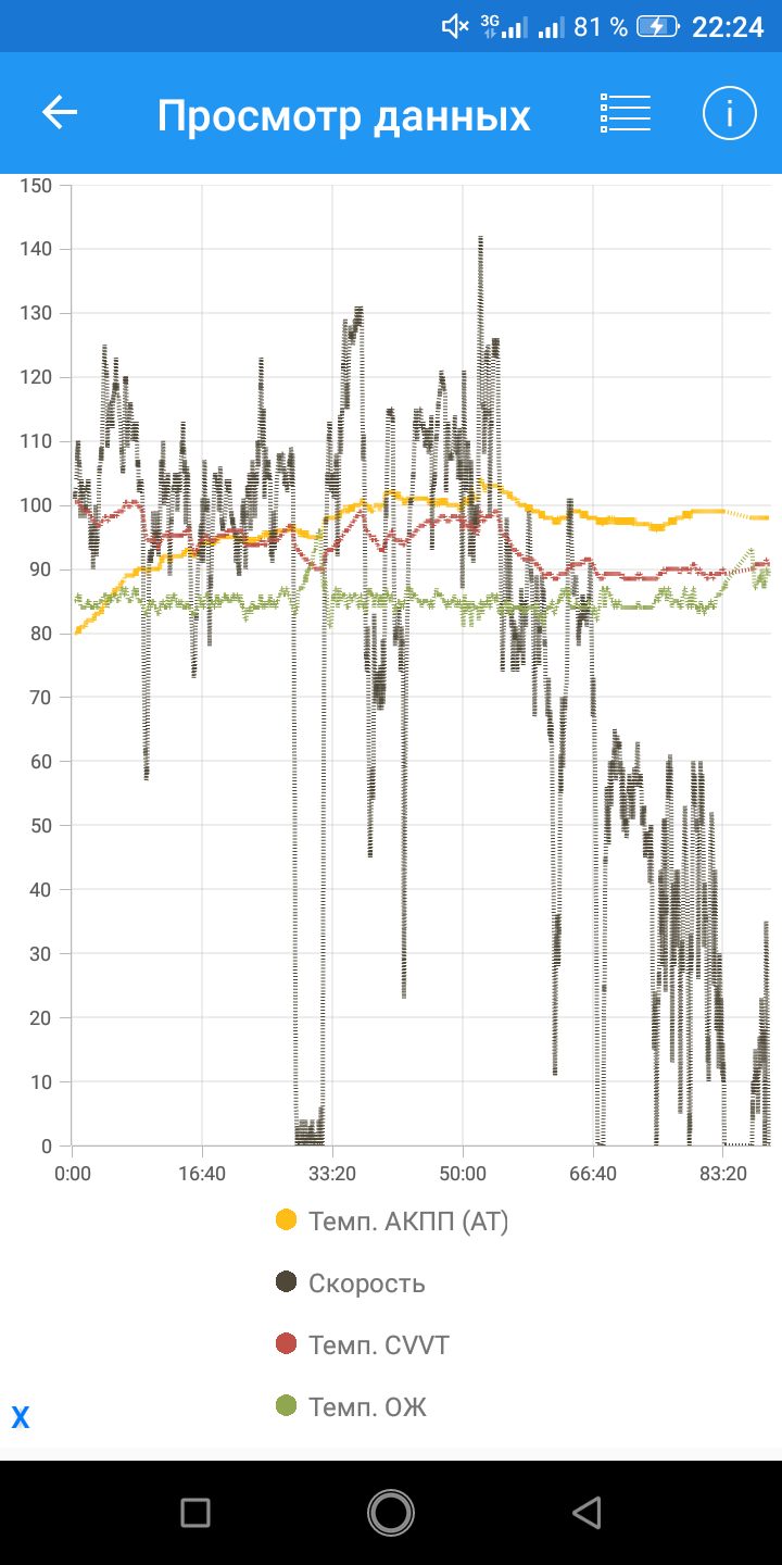

СИНТЭКС сегодня, Липецк-Воронеж-Липецк, АИ -100 без КМТ.
Screenshot_20190811-144828.thumb.png.77bc3ac9a3d96fdeb4308531ee9547d3.pngScreenshot_20190811-144926.thumb.png.5610bb1bb1ca80adb1292f3a150a9ff0.png
Screenshot_20190811-222452.thumb.png.2cab3f6657aa5536bb5774e8368d45bf.pngScreenshot_20190811-222518.thumb.png.cc3fd51290951260a6e31705048ac68f.png
3 минуты назад, Евген 48 сказал:
Понравилось? Очень высокая температура ката! ДК стремится к нулю:shok:
4 минуты назад, СИНТЭКС сказал:
Понравилось?
Норм, ехал как мог, трасса загружена, даже платка.
Хотелось бы и потише, но меня особо не напрягает, но 20 рулез, прям песня, крутит здОрово с АИ 100:good3:
Вот тебе и без КМТ , то ДК лезла в минус , а теперь к нулю , а это трасса ...  Работает КМТ и у Евгена , это он геолог толстокожий :D
Это вот как раз в городе, первый скрин въехал в Воронеж, второй соответственно в Липецк.
1 минуту назад, Евген 48 сказал:
Ну так и ОК, даже если в городе... А по трассе вообще минус 3 и всё - тупик:unknw:
